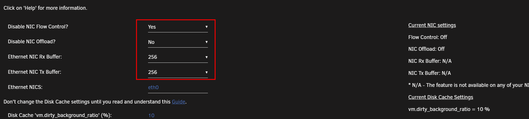

ich hatte auch mal upload Probleme als ich noch eine 10G Karte drin hatte, mit diesen Einstellungen mal "spielen" und testen, damit hatte ich es letztlich gelöst bekommen. Downstream war immer da, upload war im Keller.
Finde ich das auch in den Network Settings? Denn dann bin ich gerade blind :D
Leider Nein, Tipps Tweaks Plugin
