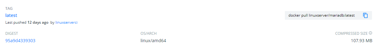

Dann probiere mal was @vakilando empfahl. Und zwar gehst du hin und änderst den Repository Namen von MariaDB von:
linuxserver/mariadb
in:
linuxserver/mariadb:amd64-110.4.18mariabionic-ls18
Das ist eine Version von vor 19 Tagen:
https://hub.docker.com/r/linuxserver/mariadb/tags?page=1&ordering=last_updated&name=amd64
Der letzte amd64-latest ist von vor 12 Tagen:
Die "DIGEST" ist auch die, die der "latest" entspricht und die hast du demnach aktuell drauf:
Du könntest dann auch weiter zurückspringen zB die 2 Monate alte "amd64-110.4.18mariabionic-ls14". Es darf nur eben keine Version mit "alpine" im Namen sein.
