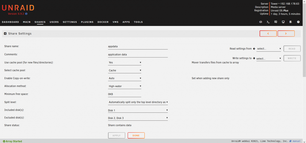

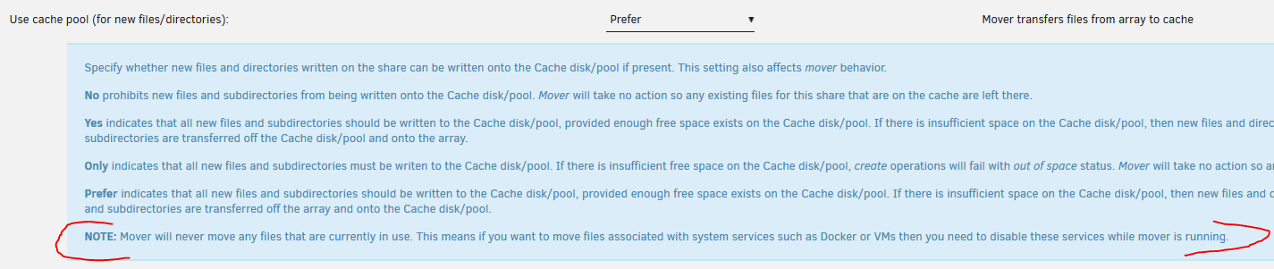

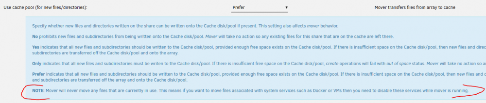

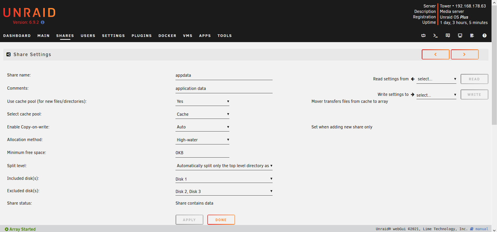

On 5/6/2021 at 1:00 PM, mgutt said:
Docker und VM Dienste deaktivieren, Appdata usw auf "yes" stellen, den mover starten, damit er die SSD auf das Array leert, noch mal prüfen ob wirklich alles runter ist und dann kannst du runterfahren und tauschen.
Also ich kann auf yes stellen was ich will, der mover macht absolut garnichts 🙂
Edit: Toll jetzt hab ich mein komplettes disk1 (ssd) gelöscht, wiel handieren auf der commandozeile.  😞
Edited by guybrush2012
Da ich in deinem Screenshot den Menüpunkt VMS sehe nehme ich einmal frecher Weise an du hast (zumindest) nicht die VMS beim moven deaktiviert gehabt.
Und ein Krusader Docker ist in einer Minute aufgesetzt...
Keine Ahnung. VMs hatte ich keine und den docker dienst hatte ich deaktiviert. Ich verstehe es nicht.
Auf jedenfall hab ich aus versehen ein rm -rf /mnt/disk1 ausgeführt 🙂
Muss jetzt wieder alles von vorne einrichten. 😅
