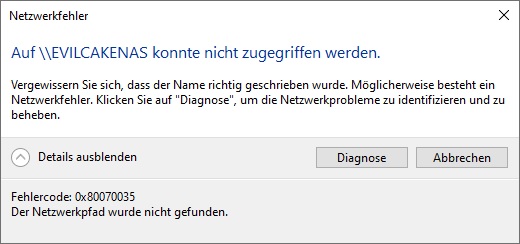

Auf meinem Windows 10 Rechner (20H2) konnte ich unter Netzwerk erst den Server sehen und zugreifen (SMB 1.x nicht aktiviert). Kurze Zeit später war er noch sichtbar, aber ich konnte nicht mehr drauf zugreifen. Gebe ich die IP an, kann ich alles anzeigen lassen. Klicke ich unter Netzwerk auf den Namen des Serves kommt nichts mehr. Gebe ich im Explorer die IP ein komme ich ohne Probleme drauf.

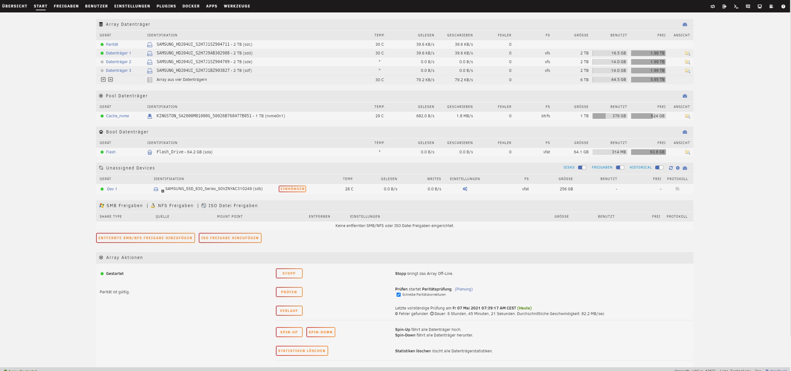

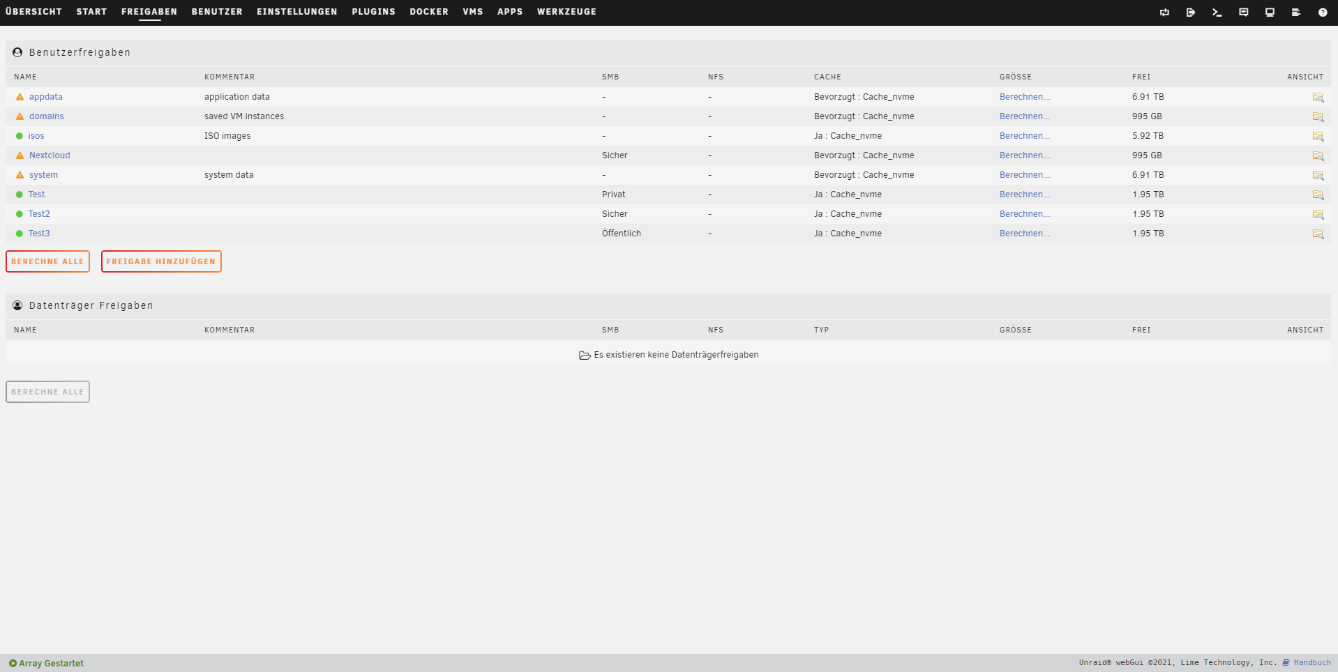

Hier mal meine aktuellen Einstellungen1746526714_UnraidArray.thumb.png.218436f9cac28c1661fe2c4ec065704a.png710815621_UnraidShare.thumb.png.931ed63a3adccbe5980c836d20d94a74.png
Da war gestern Abend und ich ging erstmals in Bett. Auf der Arbeit gerade in einer Pause dann mal verbunden und festgestellt, dass das Array fast ganz runtergefahren war, aber SDC und SDD liefen und es war immer kleine Daten drauf und gingen nicht schlafen.
Dann noch mal alles angesehen und eigentlich sind doch alle Daten bei Cache auf Prefer.
appdata (Domains noch nicht genutzt), Nextcloud (auch da nur schreiben auf Platte sde) und System.
Pfad für Nextcloud hatte ich /mnt/user/Nextcloud und /mnt/user/appdata/nextcloud gewählt
Bei MariaDB /mnt/user/appdata/mariadb/
Nun ja, testweise mal per Handy ein paar Bilder sichern lassen und es lief alles direkt auf die sdd (und ging nicht schlafen). Die anderen Platten wo die Shares drauf (Nextcloud sde) sind gingen nach der Paritätsprüfung schlafen.
Dachte, ducht das Prefer bei Cache würde erst alles auf die NVME geschrieben und die Festplatte hätte nach 3 Std dann die neuen Daten auf die Festplatte geschoben. War es aber nicht, eigentlich lief alles immer in kleinen KB Beträgen auf Parität und sdd.
Nextcloud war auf Platte 2 (sde) und Platte 1 (sdd) und 3 (sdf) rausgenommen. Die schäft, was ich aber erst später aufgefallen war.
Also musste es bei MariaDB sein. Nach dem deaktivieren des Dockers von MariaDB ging die sdd und die Parität auch schlafen.

so, glaube den Fehler gefunden zu haben. Also zu dem mit dem schlafen. Der System Teil mit dem docker war wohl aus welchem Grund noch sdd. Habe jetzt mal umgeschoben und Docker deaktiviert, wieder aktiviert und nun sind erstmals die Festplatten schlafen
Ja, der Mover darf keine Dateien bewegen, die gerade in Verwendung sind. Daher muss man erst den Docker-Dienst deaktivieren und dann den Mover starten. Danach bleiben sie aber auf dem Cache.
Denk dran, dass du ein Backup brauchst. Wenn die SSD kaputt geht, ist alles auf dem Cache weg.

Jetzt habe ich ein paar Shares erstellt und da ist es wieder
immer so 30kb/s Trafik auf sdd. Wie kann ich mir anzeigen lassen was das wohl ist.
Klick rechts auf das Ordnersymbol und schau welche Shares auf dieser Disk liegen. Siehst du welche, die eigentlich auf dem Cache liegen sollten? Welche?
/mnt/cache_nvme/nextcloud
da war ein Ordner auf Disk1. Habe die Docker gestoppt und Only gestellt und jetzt ist der Eintrag da weg und wieder auf Prefer zurück

verstehe ich nicht.
Habe dann mal im Explorer die IPAdresse eingegeben, da kommt dann alles. Nur die wird nicht automatisch angezeigt.
mit der .3 geht es

verstehe ich nicht.
Hast du den Namen des Servers zufällig mal geändert, aber die IP gleich gelassen? Die Fritz!Box ist in der Hinsicht was zickig. Am besten den Server dann kurz abstecken und in der Fritz!Box Netzwerkübersicht alle Einträge vom Server löschen. Kannst du natürlich auch einfach so mal probieren.
Du kannst natürlich für den "Notfall" eine Netzwerkverbindung im Explorer hinzufügen. Dann wird dir der Server dauerhaft über die IP als Laufwerk angezeigt. Aber es sollte natürlich auch mit dem Namen gehen.
ja, hatte ich nachdem das Problem aufgetreten war. Alles von Serverauf der Fritz ist etwas blöd, da ich schon einige Portweiterleitungen drin habe und müssten dann ja auch raus. Ist das der einzige Weg?

Ansonsten fahr mal den Rechner runter und starte die Fritz!Box neu. Eventuell geht es dann.
