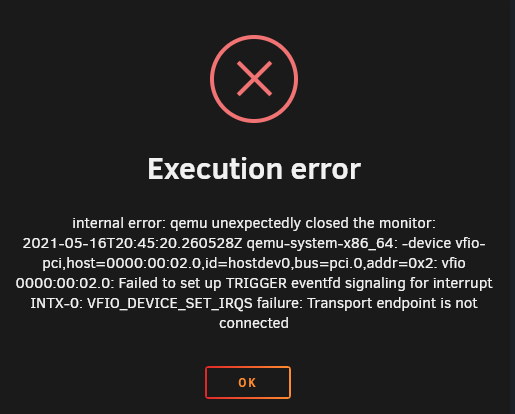

Doch egal was ich mache, wenn ich die iGPU in einer VM einbinden will (auch vorher VFIO zugewiesen) bekomme ich immer diese Fehlermeldung gleich am Anfang:
internal error: process exited while connecting to monitor: 2021-05-16T21:39:17.184691Z qemu-system-x86_64: -device vfio-pci,host=0000:00:02.0,id=hostdev0,bus=pci.0,addr=0x2: vfio 0000:00:02.0: Failed to set up TRIGGER eventfd signaling for interrupt INTX-0: VFIO_DEVICE_SET_IRQS failure: Transport endpoint is not connected
