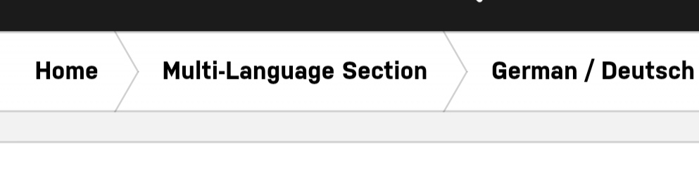

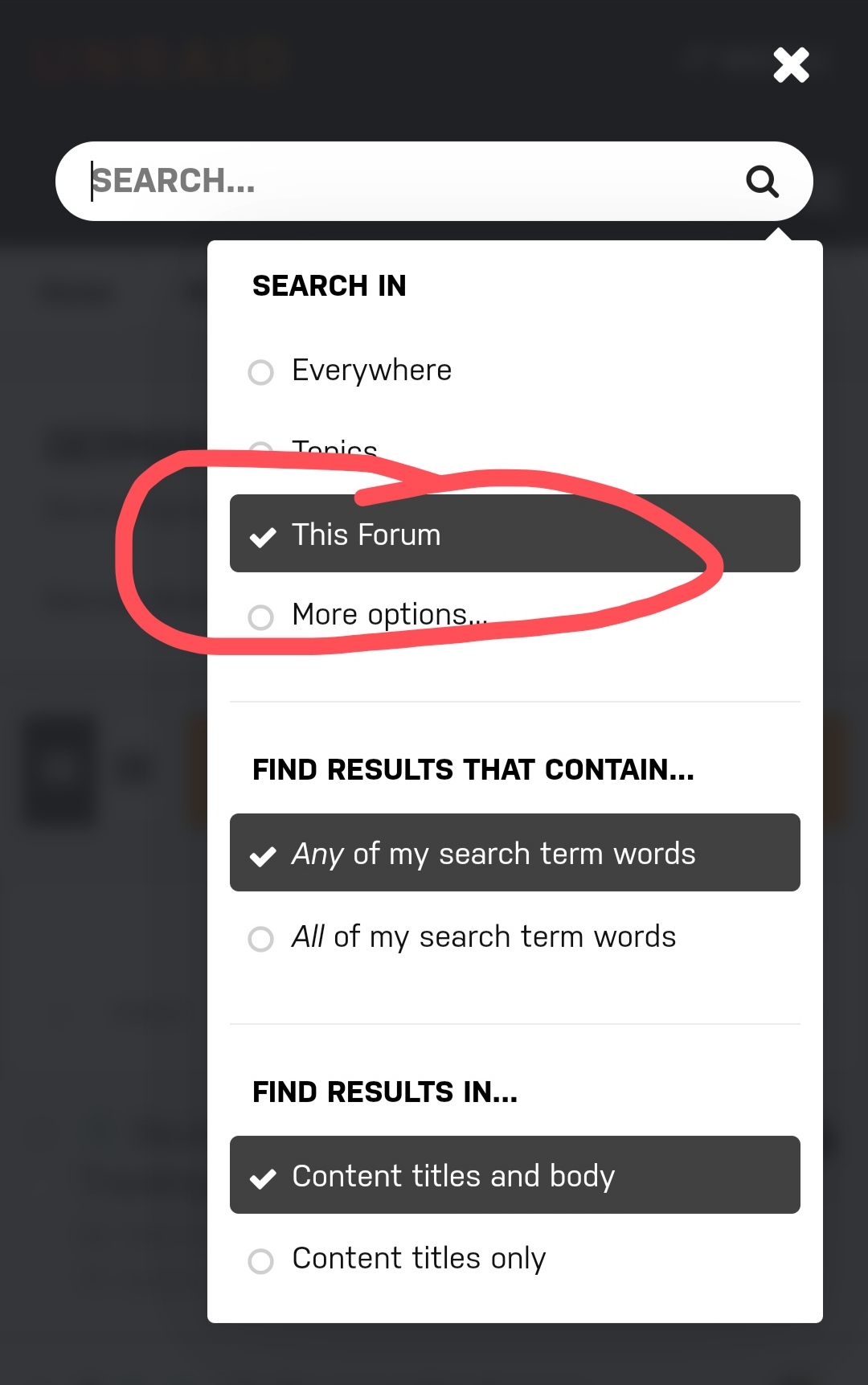

Außerdem habe ich noch die Frage, ob es möglich ist ausschließlich hier im deutschsprachigen Forum zu suchen?
Ja das funktioniert (wenn auch nicht wirklich gut), geh in das Deutsche Forum, also sei dir sicher das du dort bist:
und dann klick auf das suchen symbol und in die textbox und wähle das hier:
danach kannst du dann auf suchen klicken wenn du deinen text eingegeben hast. Dann bekommst du  nur ergebnisse vom Deutschen subforum.

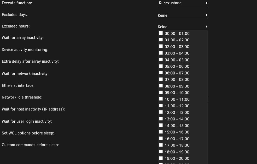

man kann im S3 Plugin als "Execute function" auch "Herunterfahren" auswählen ;-)
Auch nach Zeitplan? Also, dass er erst die Aktivität nach 23 Uhr überwacht und nur dann herunterfährt? Dann wäre das für ihn auf jeden Fall die bessere Lösung. Mitten in einem Parity Check etc runterfahren, ist ja ich nicht gerade schick.
Nein, das funktioniert nach Zeitplan meines Wissens nach nicht, bei einem Parity Check ist ja mindestens eine Platte in Aktion, dass ist ein Auswahlkriterium von mehreren um nicht runterzufahren, sonder erst z.B. 30 Minuten nach Inaktivität einer HDD den Shutdown einzuleiten.
Man kann aber ankreuzen bitte um die  Zeiten nicht  runterfahren, wenn die anderen Gegebenheiten stimmen müsste der dann auch zeitnah runterfahren.
