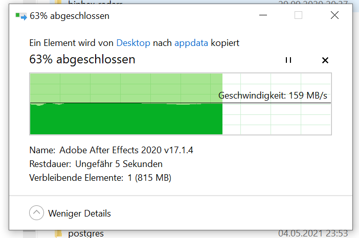

Schreibgeschwindigkeit auf Cache übers Netzwerk zu niedrig
ich habe meinen Server und meinen Desktop vor einigen Monaten mit 10GBit Netzwerkkarten geupgradet. Zusätzlich habe ich mir für den Unraid Cache eine nvme gegönnt. Leider bekomme ich jedoch keine brauchbare Geschwindigkeit übers Netzwerk hin.

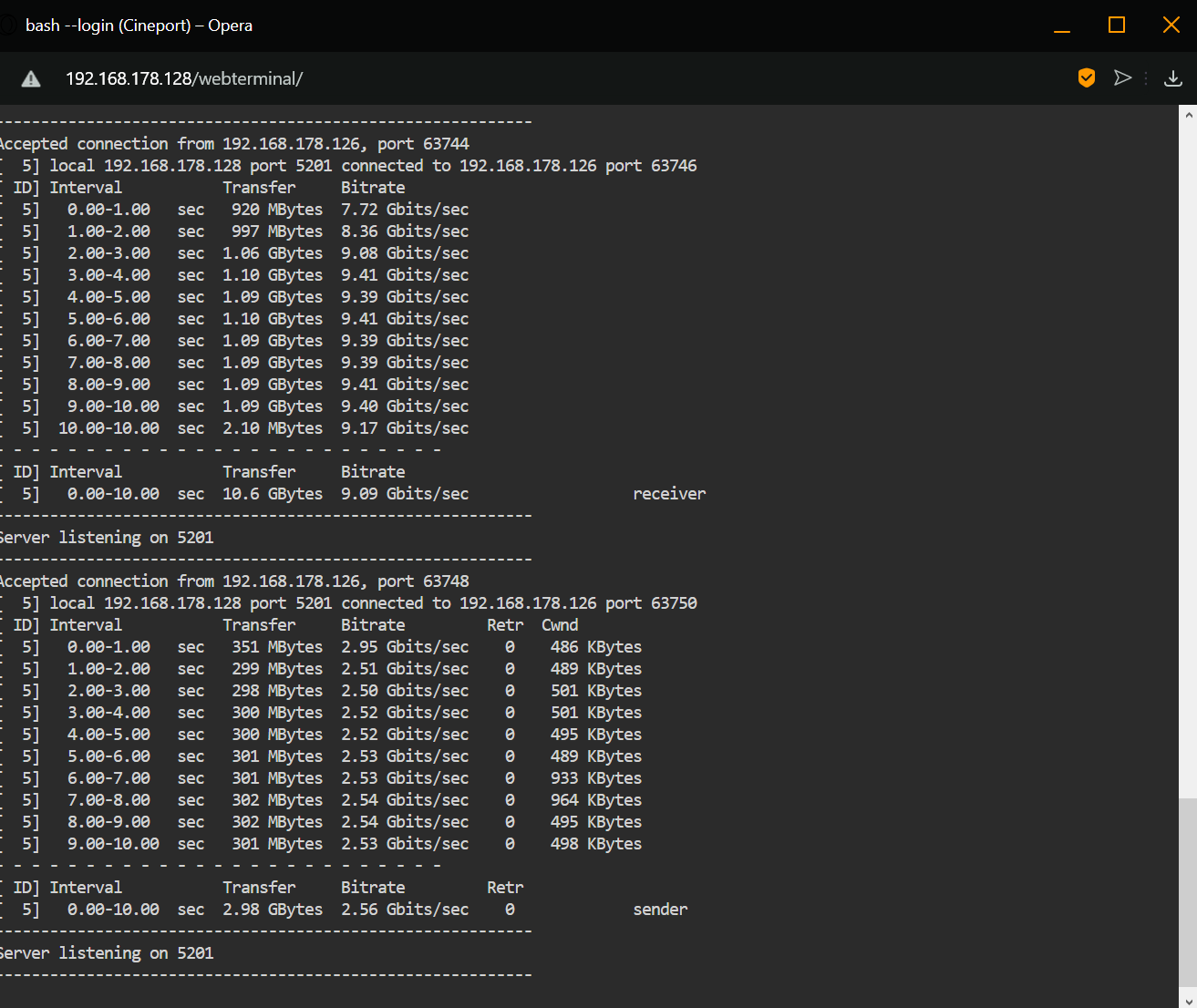

Iperf3 zwischen Server und Desktop
Ich erreiche sowohl beim Schreiben als auch lesen immer nur zwischen 155-170 MB/s. Die SSD habe ich im Server gebencht, die hat auch über den SLC-Cache hinaus ~1200 MB/s konstante Schreibrate, da dürfte das Problem nicht liegen.

@mgutt Iperf hab ich im Startpost im spoiler angehängt. Hab beim testen eigentlich immer über 9 gbits. Oder meinst du noch einen anderen test?

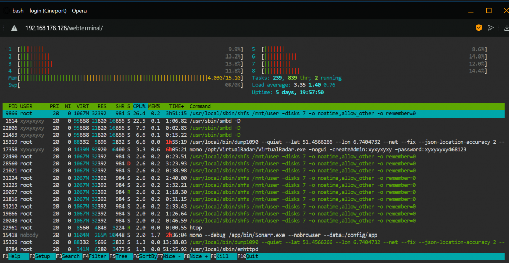

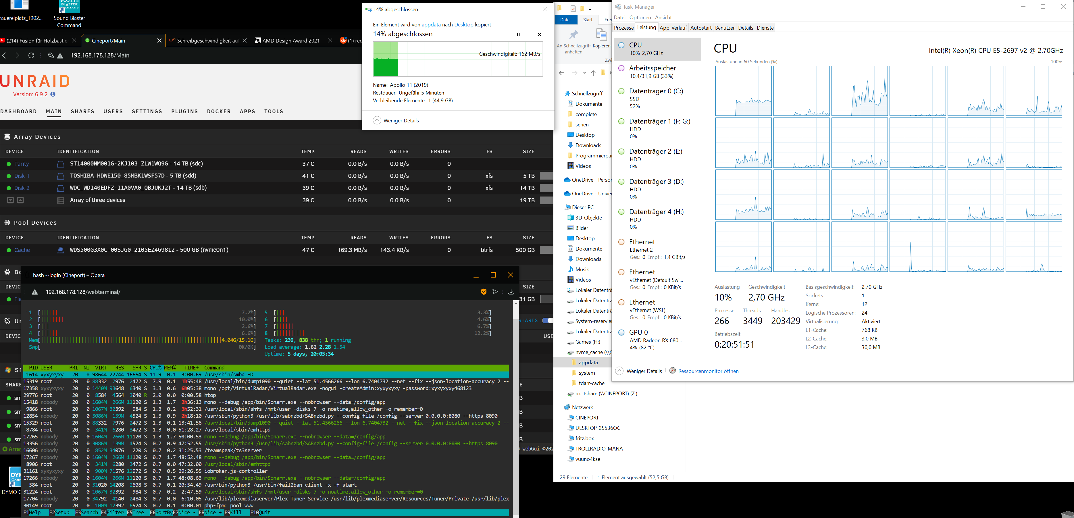

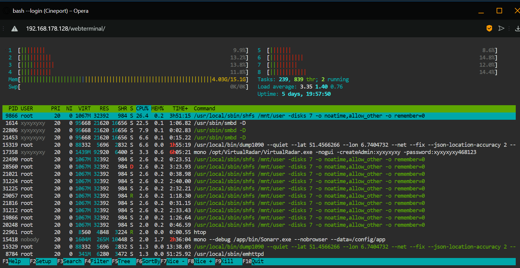

Ok, das sieht schon mal gut aus. Wie schaut es mit der CPU Last beim Server und Client aus. Poste mal Screenshots beim Transfer. Im WebTerminal vom Server htop ausführen und beim Client einfach die CPU Last beim Task Manager.
Komisch ist, dass der Transfer absolut konstant ist. So als würde der Datenträger limitieren.
Wenn du innerhalb der SSD eine Datei kopierst, hast du bei beiden mehr als 200 MB/s?

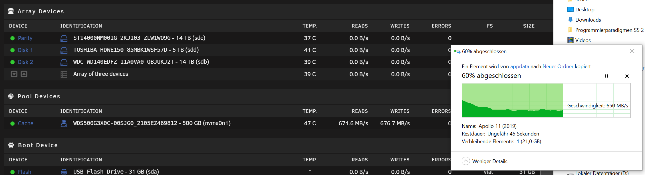

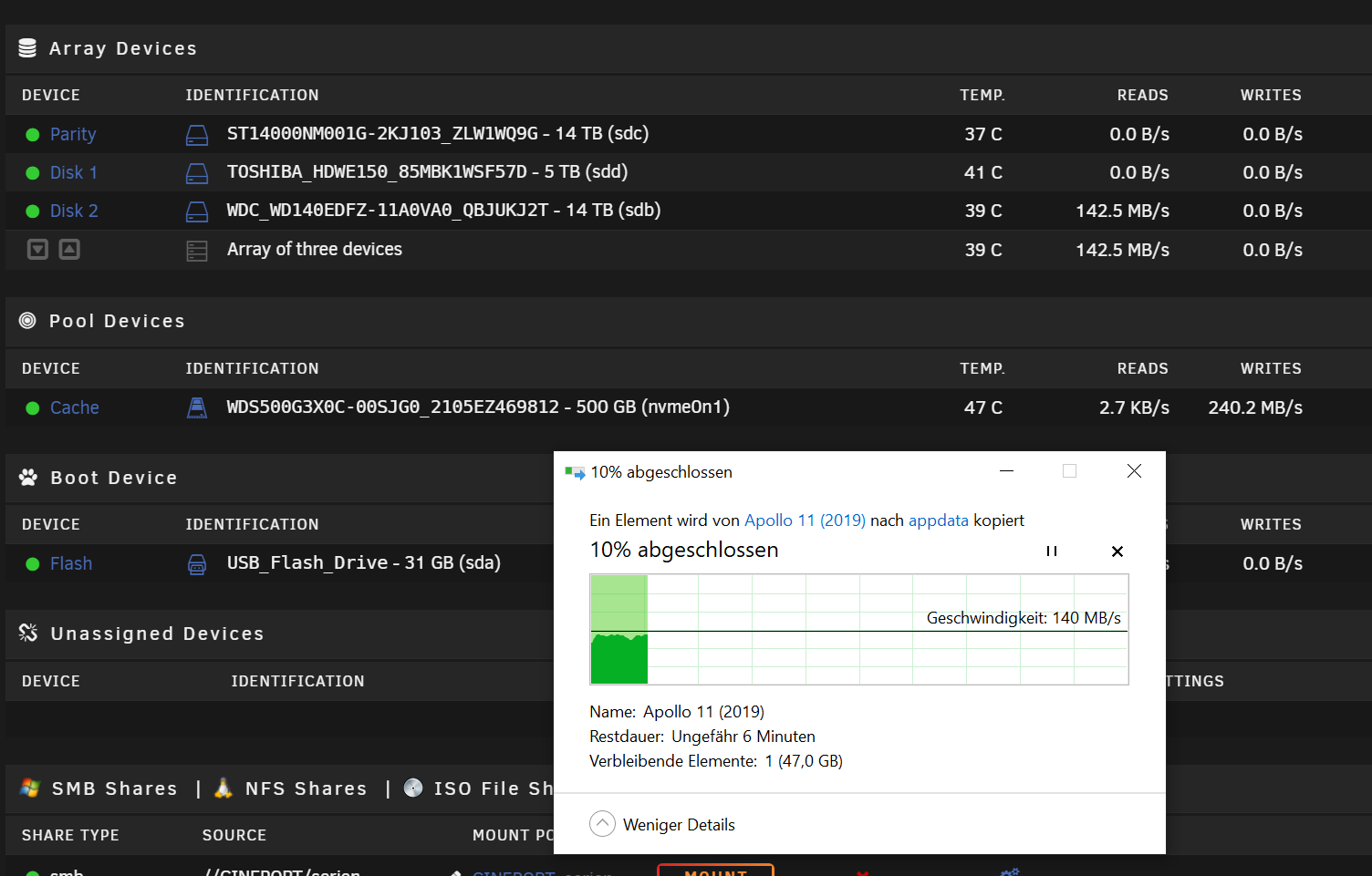

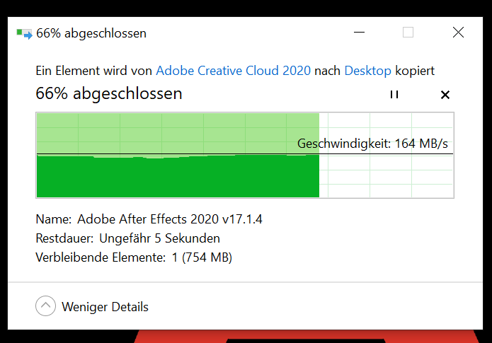

@mgutt  So sieht das ungefähr aus. Auf der SSD Selber erreiche ich annehmbare Werte ~600 MB/s bei simultanem Lesen und Schreiben. Auslastung sieht auch ganz ok aus denke ich
Spoiler
Vom Film Share zum Cache Disk Share
Direkt auf dem Cache Share kopiert
Vom Cache auf den Clienten
Das ist ja normal. Du kopierst ja von einer HDD aus dem Array auf die SSD. Der Flaschenhals ist hier also die Lesegeschwindigkeit der HDD.
Ok, also Schreiben innerhalb der Server SSD ist mit >650 MB/s schnell genug.
Ok, das ist komisch. Der Client hat nicht die stärkste CPU, aber 162 MB/s erklärt das nicht. Der Server hat auch keine Last.

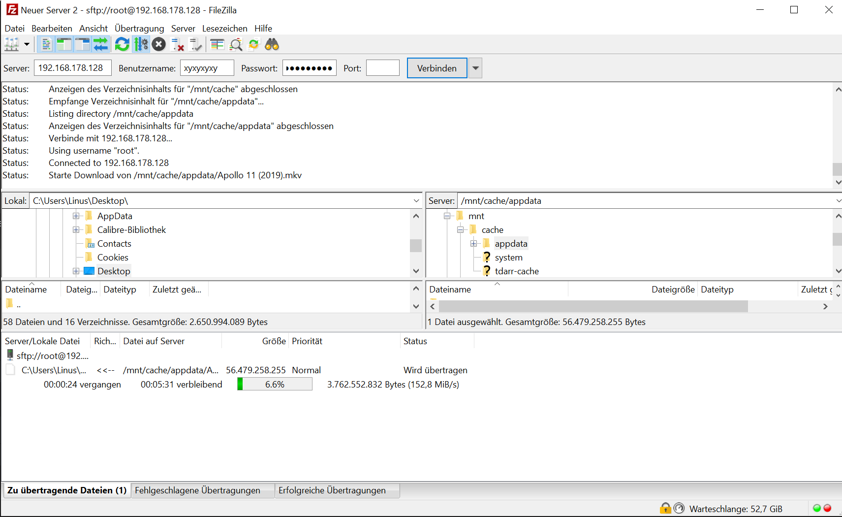

Benutz mal bitte testweise die IP-Adresse des Servers, wenn du von ihm herunterlädst. Also im Windows Explorer in der Adressliste \\serverip eingeben. Dadurch geht eine zweite SMB Verbindung auf.
Außerdem teste mal bitte mit Filezilla einen Download über FTP. Damit können wir feststellen ob es nur bei SMB passiert.
Wenn ich die IP als Adresse benutze gibt es einen Unbekannten Fehler und die Verbindung kann nicht hergestellt werden.
Über Filezilla ist die Geschwindigkeit auch auf dem selben niedrigen Niveau.
Ok. Das ist nun wirklich komisch. iperf schnell, SMB und FTP langsam... Wie geht das? ^^

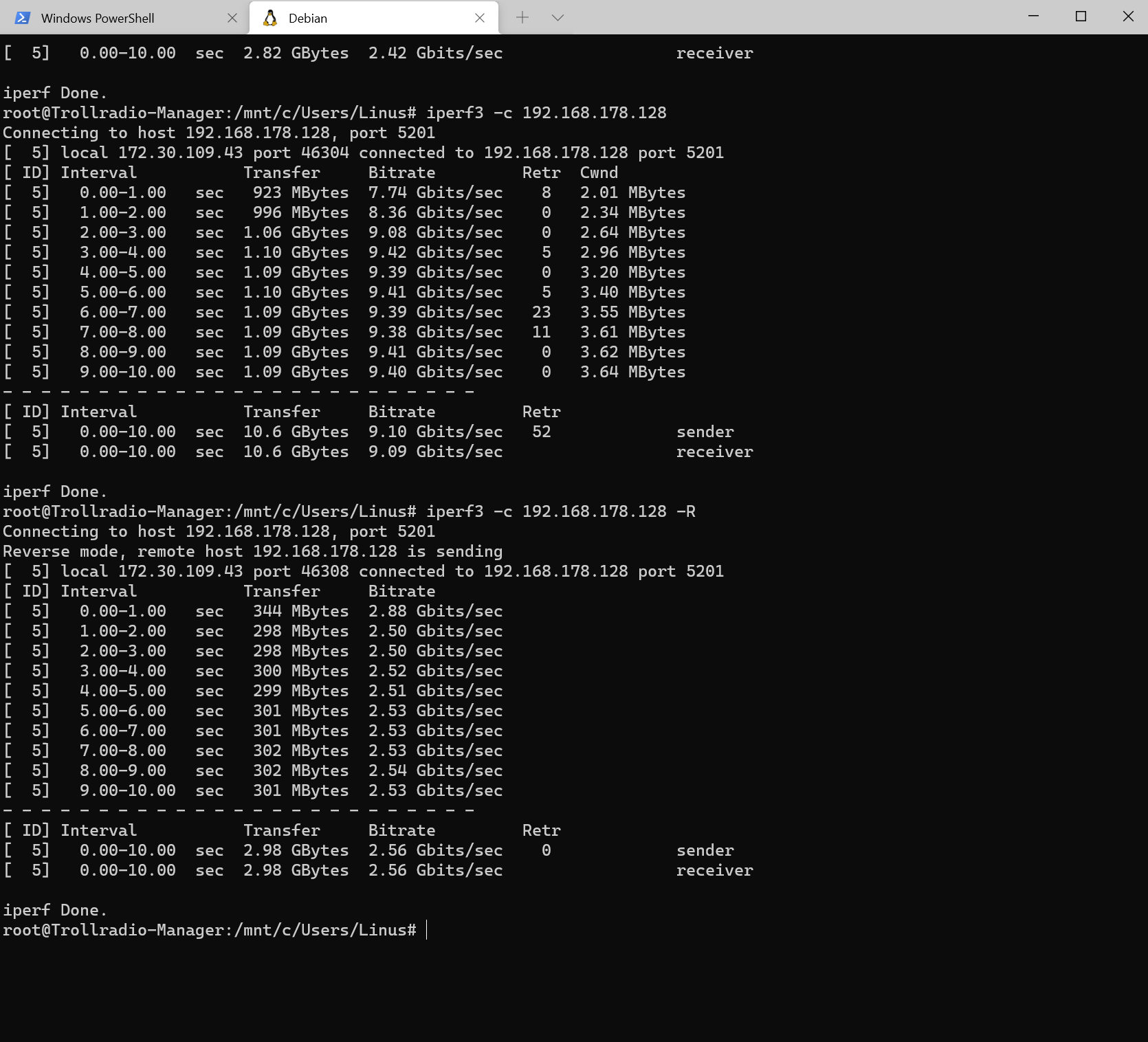

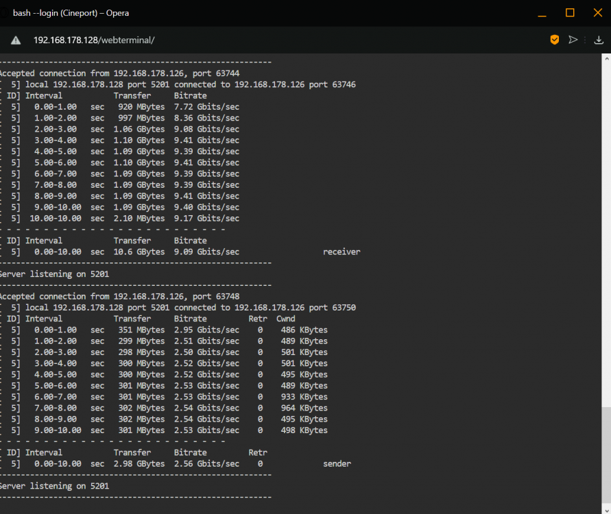

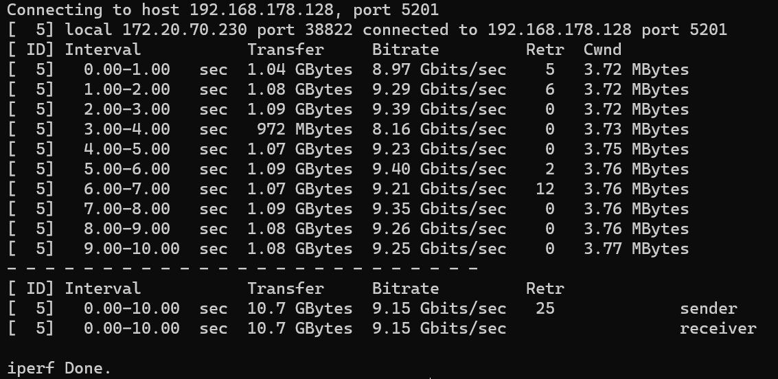

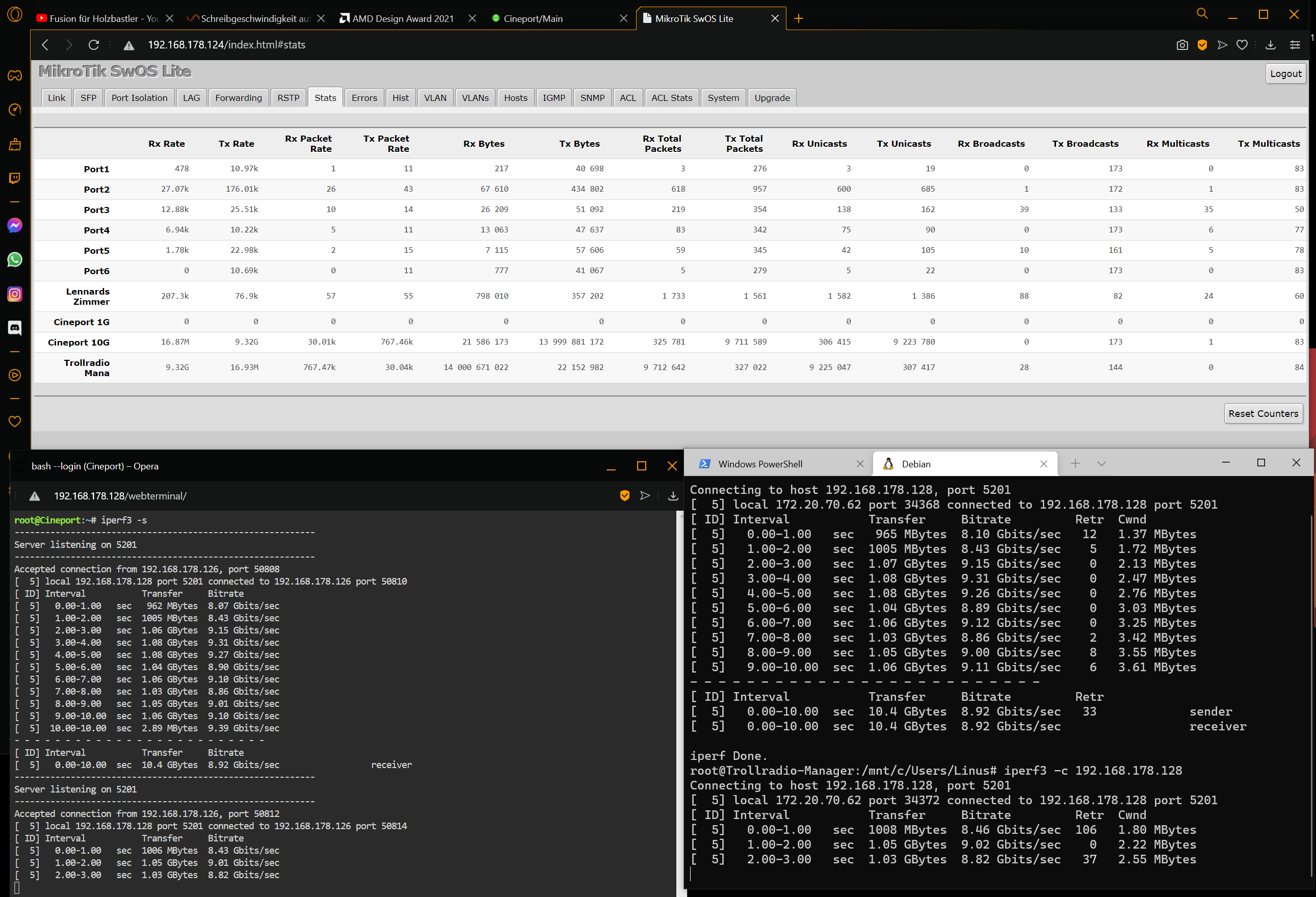

Ich habe iperf3 nochmal mit Port 140 getestet, um möglichst nah an den smb Port zu kommen. Die Ergebnisse decken sich mit bisherigen iperf Messungen. Average war immer über 9 Gbit/s. Bei dem Screenshot ist das nur die Vergleichsmessung auf dem iperf standardport, aber man sieht in den Switch stats das die Übertragungsraten passen.
Wie im Bild zu sehen ist, war unraid der server und Debian im WSL2 der Client.
EDIT:
Hab gerade mal durch zufall den Reverse Mode getestet, und dabei festgestellt, das dann die Verbindung wesentlich langsamer ist.
Edited by xyxyxyxy

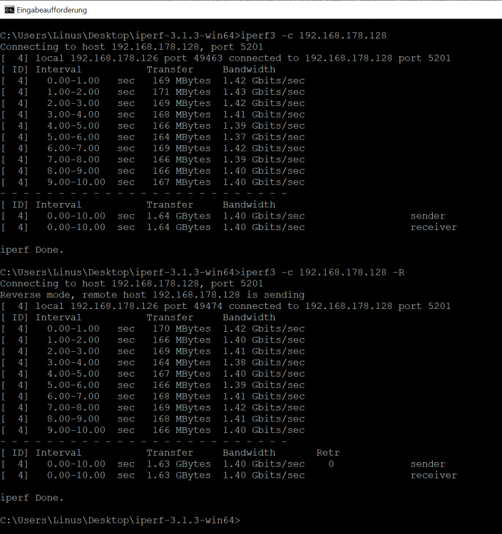

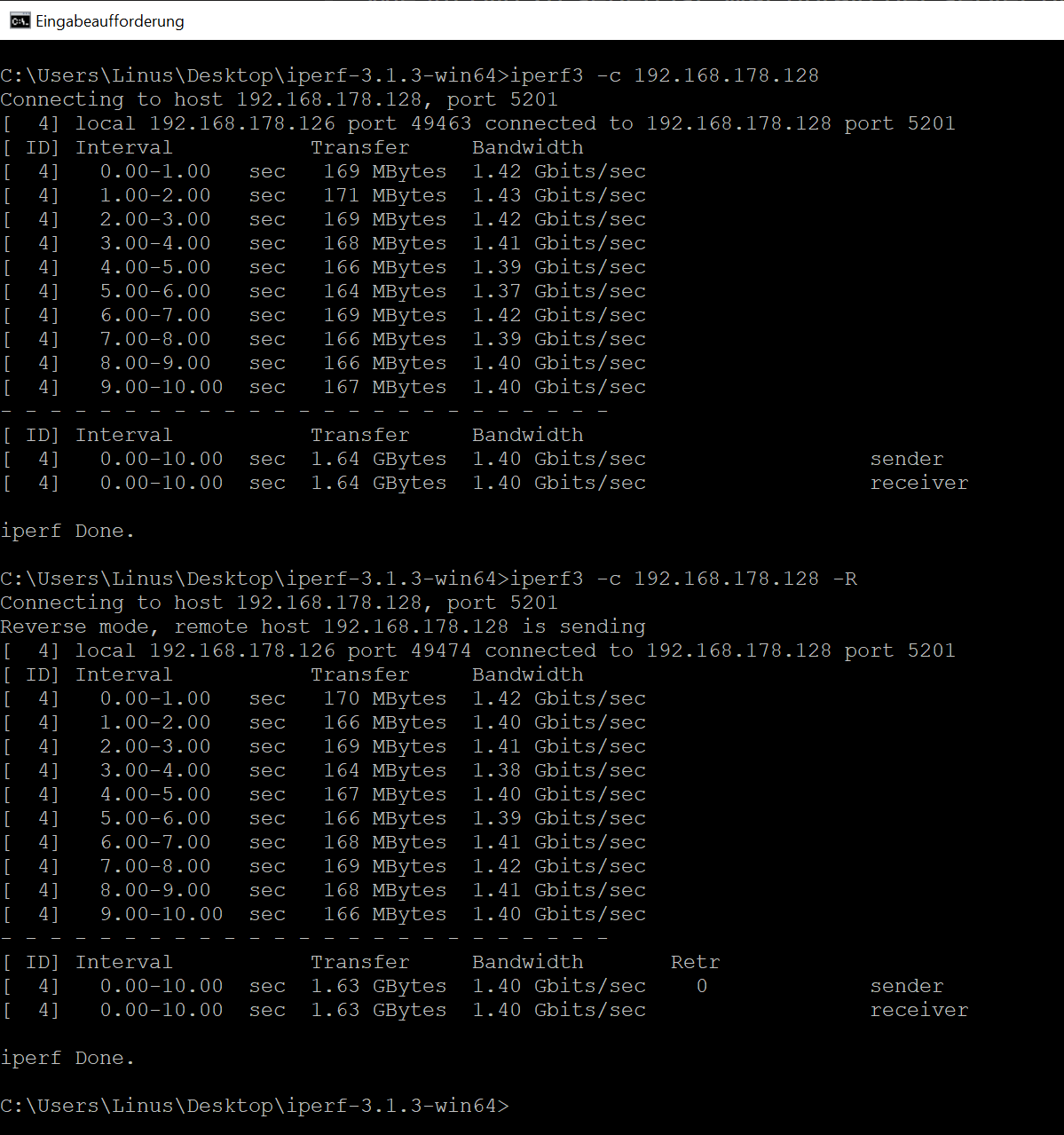

Tatsächlich liegt bei dem WSL der Hund begraben. Ich habe jetzt mal die Windows version von Iperf3 benutzt, und dabei Werte erhalten die viel eher zu den Werten beim Kopieren passen.

OK, dann ist aber andersrum, weil der WSL *nicht* das Problem ist, denn da gehen 10Gbps drüber.
Ich gehe davon aus, dass der virtuelle Adapter des WSL die Win-Firewall umgeht.
Das Problem, bei gleichem physischen NIC für Win-Host und WSL, kann ja nur die Win--Firewall sein...leider bin ich da raus....ausser ausschalten fällt mir nix ein ;-)
Edit: Gegenprobe wäre einen Docker mit Filezilla zu nehmen und von da raus zu testen...sollte dann auch schnell sein.
