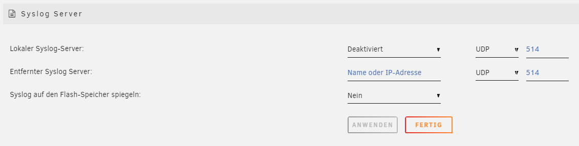

...hast Du bei den Einstellungen den lokalen Syslog-Server aktiviert und die Daten auf einem Folder abgelegt, welcher auf einer HDD gespeichert ist?
Die HDD muss evtl. erst anlaufen oder, wenn viel los ist, ja auch erstmal angesprungen werden.
Also hier habe ich nichts eingestellt.
