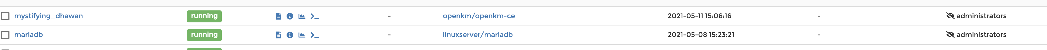

ich habe mir mal portainer installiert und wollte nun mal andere docker installieren die nicht von unraid direkt unterstützt werden.
Nun ist es so das ich zwar installieren kann doch leider bekomme ich es nicht hin das die docker dann auch erreichbar (IP) sind.
Hier mal ein Bild.
nur zur Info: mariadb ist auf dem Unraid installiert und wird in portainer angezeigt wie auch alle anderen docker die in unraid installiert sind.
der obere Eintrag ist der den ich installiert habe.
Kann mir einer von euch auf die sprünge helfen was ich noch drehen und ziehen muss das ich den docker nutzen kann

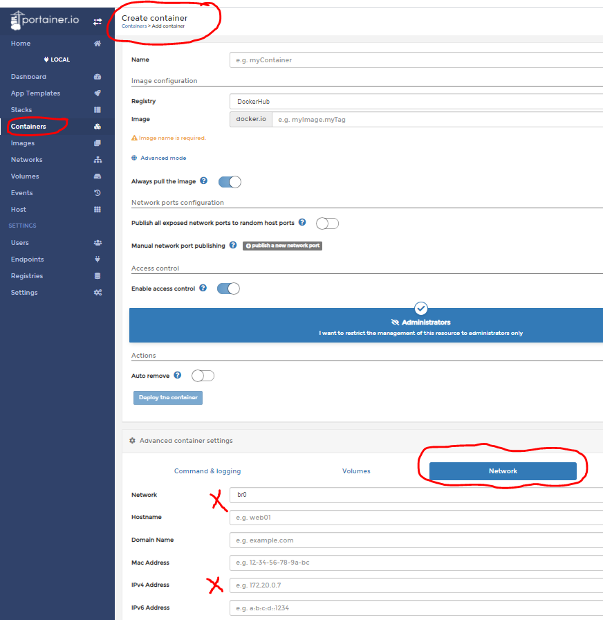

...welches Netzwerk hast Du für den Docker in portainer definiert?

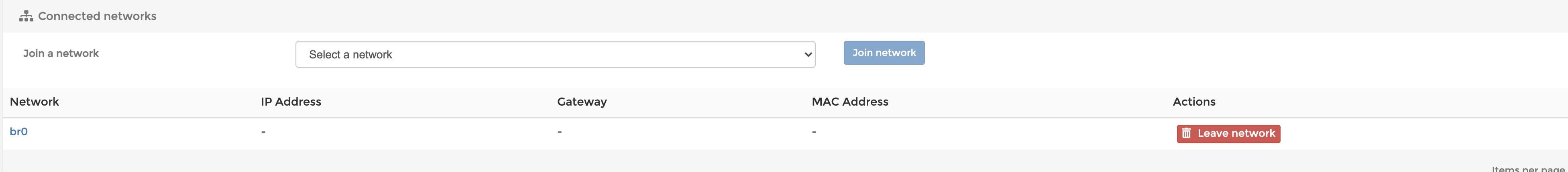

da hab ich die br0 drinnen stehen...
ich bekomme das mit den unraid docker selbst machen nicht hin...
klasse wäre wenn ich portainer dazu bewegen kann eine anständige ip für die docker bereit zu stellen 🙂
evtl. muss ich ja was in den Voreinstellungen noch machen... hab die jetzt schon ein paar mal durchgeschaut doch leider nix gefunden

....mal versucht, sie bei Erstellung des Containers anzugeben?
