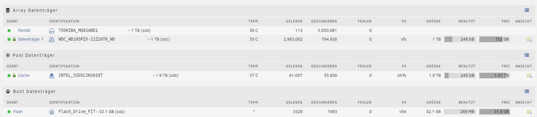

2 HDD´s (1TB) und 1 SSD (2TB) sinnvoll nutzen
Aktuell habe ich 2 HDD´s (1TB) im Array laufen und nur eine 1 SSD (2TB) als Cache Laufwerk.
VM´s habe ich im Moment keine, Docker laufen ein paar wenige und meine Daten belegen gerade mal 300 GB auf dem Array.
Ist es vielleicht eine Idee, alles auf die schnelle SSD zu schieben (um sie sinnvoll zu nutzen) und auf das Array nur inkrementelle Backups oder ähnlich zu machen?

Der SSD Pool mit Daten ist dann leider ohne Raid, da nur eine SSD (in der Größe) da ist.
Als Backup Platte 1 TB als Array, 1TB als Array mit Parity oder 1 TB Pool oder 1TB Pool als Raid?
Ich bin unschlüssig ... ;-)

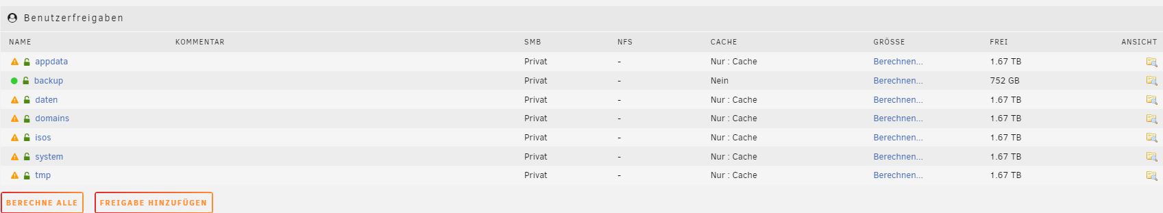

Ich bin mit dem (SSD) Pool / Mover / Cache only / Cache No Einstellungen usw nicht wirklich glücklich gewesen.
Ich habe beide Platten 2TB SSD + 1TB HDD jetzt im Array und die Shares einfach zugewiesen.
Das Backup Share ist nur auf der HDD, alles anderen auf der großen SSD. (Mit Included / Excluded Disk)
Daten Share der SSD mit deinem Rsync Skript auf die HDD. (Danke dafür!!!)
Appdata der SSD mit CA Backup / Restore auf die HDD.
Die beiden Disks in einem Array klappt gut in dieser Konstellation mit Spindown HDD und Geschwindigkeit SSD, zumindest ohne Parität ...
Ich habe es doch mal wieder geändert, damit es nicht langweilig wird:
2TB SSD Cache "Only" auf der alle Daten/Freiganben liegen
1TB HDD Array "No" auf Backups per rsync Skript und CA Backup liegen1653643560_Datentrger.thumb.JPG.10122ee022b9d0ca1bbf94a152e7e87b.JPGFreigaben.thumb.JPG.a97b0d94900aed7f01f0bb7cd8231fcd.JPG
