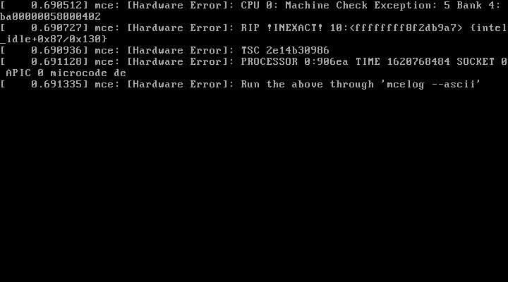

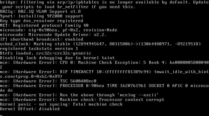

Leider bekomme ich wenn der E-2226G eingebaut ist immer einen Hardware Error (ich komme nur manchmal durch, wenn ich Speed step und Speed shift deaktiviere).
Die Fehlermeldungen aus dem IPMI habe ich hier - finde aber nach Stunden des Suchens keine Lösungsansätze:
[img]https://i.imgur.com/245sOsW.jpg[/img]
Ich denke es liegt an dem Xeon, bin mir aber nicht sicher, ob ich was im Bios falsch eingestellt habe.
Mit meinem altem i3-9100F - scheint im neuen Board kein Feler aufzutreten.
Bin echt etwas verzweifelt, wie ich hier weiter vorgehen soll.
Danke im Voraus
supermicro support anschreiben...evtl. liegt es am BIOS selbst
Da Du IPMI hast, nimm mal ein aktuelles ubuntu ISO und boote damit mit Live-Mode....oder mal Windoof installieren von einer ISO.
Ich würde jetzt erstmal einen Ubuntu Stick fertig machen und schauen ob er damit bootet. BIOS Update schon geprüft?

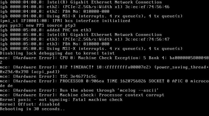

Windows USB Installation hängt sich relativ schnell auf, bevor man was auswählen kann.
Edit: Ubuntu stoppt mit dem gleichem Fehler. Diesesmal mit beiden RAM Riegeln einzeln getestet.

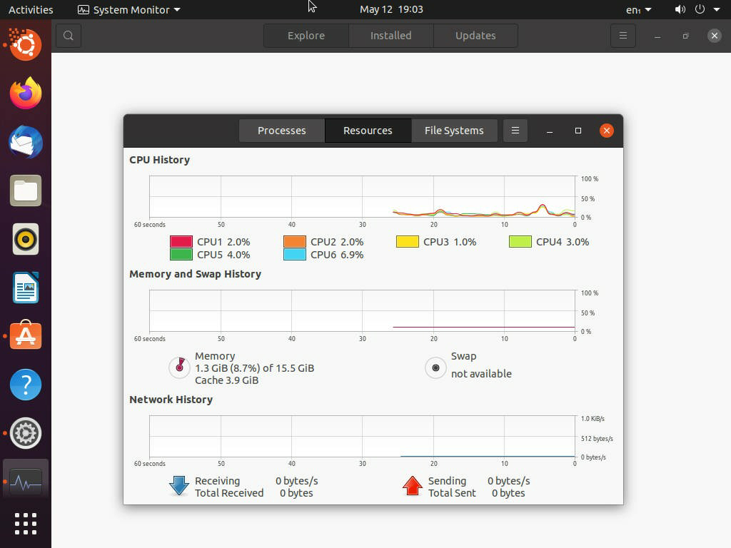

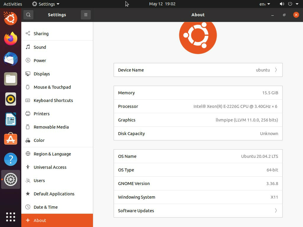

Das könnte ich mal ausprobieren - den Xeon in das alte Board. Leider habe ich kein Netzteil mehr über und muss deswegen den Server wieder etwas auseinander rupfen. Falls es irgendwie mit der iGPU zusammenhängt, sollte das beim C242 des alten Boards wohl keine Rolle spielen, da dort der Part wohl brach liegt.
Ich werde das gleich mal machen... bin dann doch zu neugierig (obwohl ich mich eigentlich schon damit abgefunden habe, die CPU zurück zu schicken).
Edit: Auf dem X11SCL-F  läuft die CPU zumindest unter Ubuntu 🤪 - jetzt bin ich ratlos

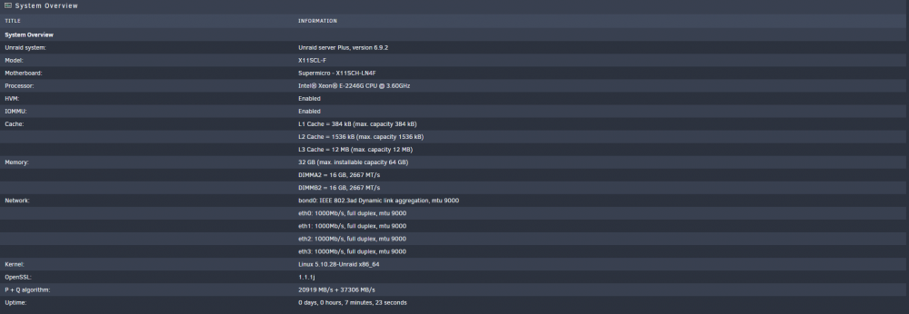

Ich denke, dass morgen oder Samstag der Xeon E-2246G kommt und melde mich dann noch einmal. Danke für dein Angebot!

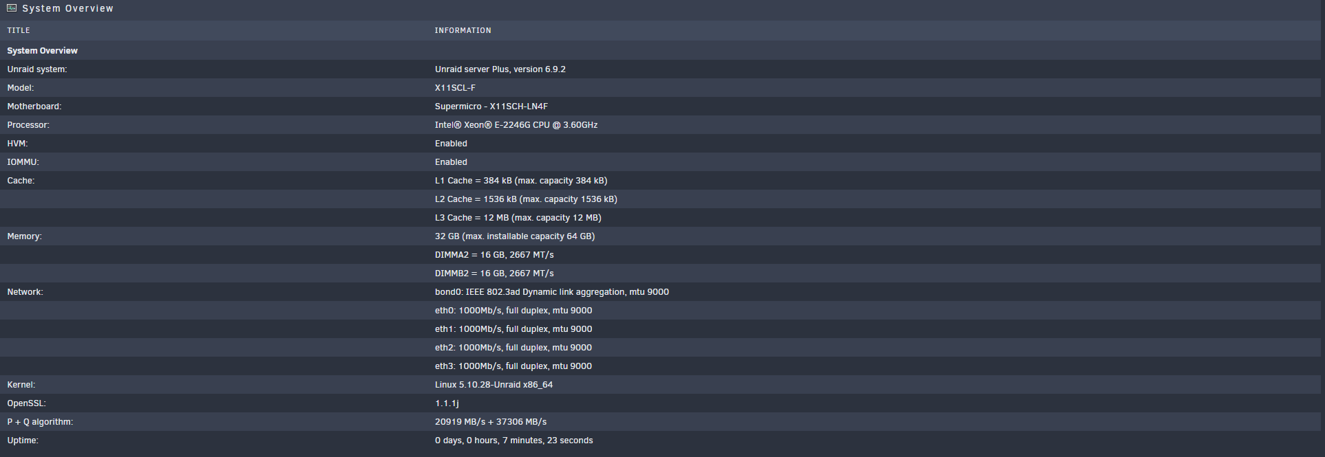

Hi Experts,
ich kann verkünden, dass mit dem Xeon E-2246G das Problem weg zu sein scheint 🙂
Es scheint also wirklich der E-2226G gewesen zu sein. Jetzt heißt es also alles einzustellen,dass ich die iGPU nutzen kann.
Schönes Wochenende euch und noch einmal vielen Dank für die Unterstützung
