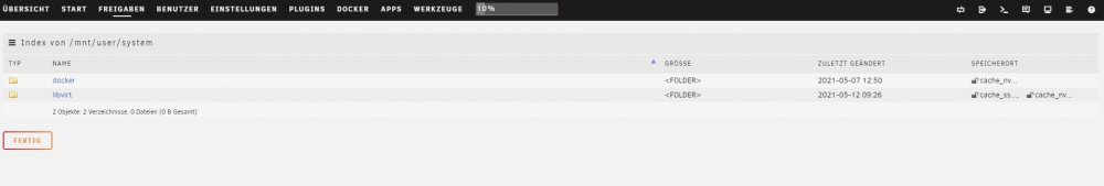

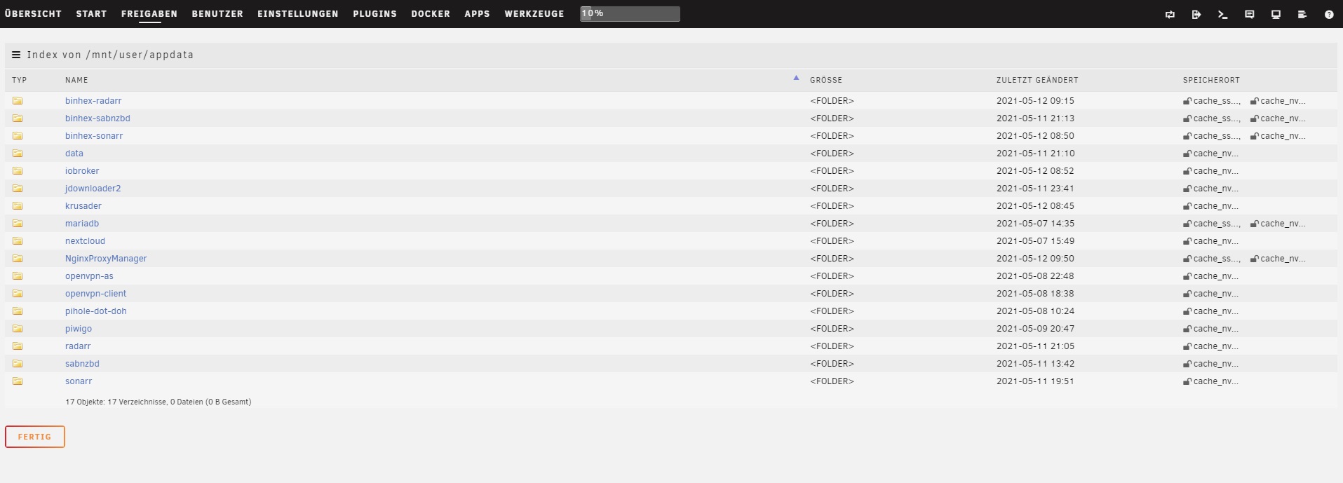

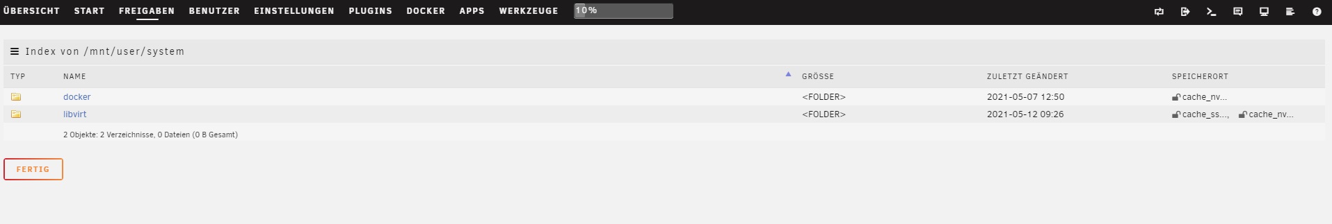

ich habe gerade ein neues Poolgerät eingebaut. Auf dieses neue Poolgerät wollte ich gerne den Docker usw rüberschieben.
Wie bekomme ich jetzt vom alten Poolgerät (war da Prefer) auf das neue Poolgerät? Wie werden die Daten da migriert? Was muss ich machen, konnte nichts so finden.
Ich hatte unter Freigaben die Cache Pools gewechselt und dachte der Mover macht den Rest. Machte er nicht und dann mal das Array gestoppt , Docker deaktivert, VM ist deaktivert und nutze ich nicht und dachte, es wird dann verschoben. Wie bekomme ich jetzt alle Daten der obigen Systemdaten auf das neue Poolgerät?
Bei SpaceInvader war so was, aber da war noch nichts in den Docker Einstellungen und so wurde das alte Verzeichnis einfach da gelöscht.
Die sitzen alle auf dem alten Pool und einige auf dem neuen Pool

habe ich ja gemacht. Alle sogar auf No Cache, sie bleiben aber da drauf. Siehe Bilder oben mit Speicherort
