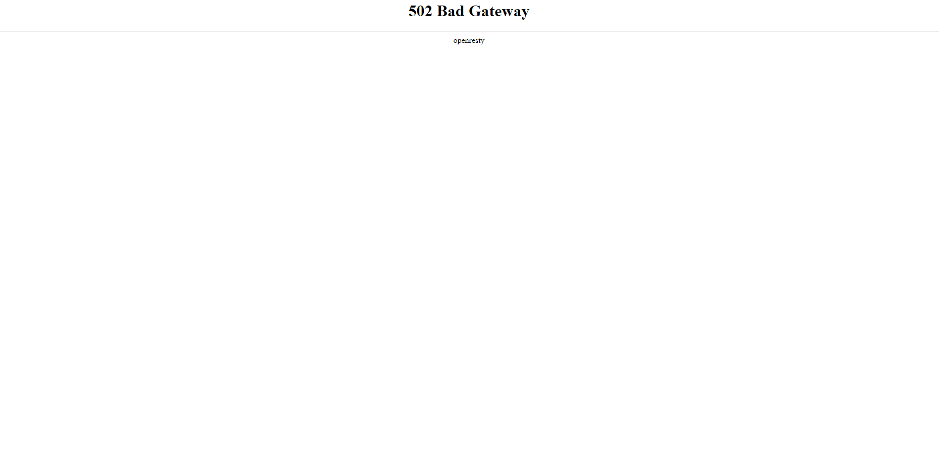

Da Corium ja jetzt standartmäßig auf https weiterleitet, möchte ich jetzt gerne meine Nextcloud auf https umstellen. Wenn ich im NGX auf https umstelle kommt Bad Gateway. Ich vermute, dass das damit zusammen liegt, da Nextcloud auf Port 80 eingerichtet ist. Wie kann ich den Port ändern, sodass ich via https auf den Server komme.

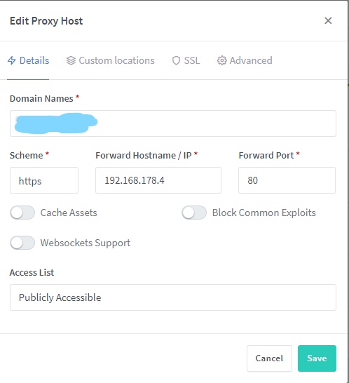

Nur wenn ich auf https umstelle kommt der Fehler.
Das hier habe ich soweit eingerichtet.
