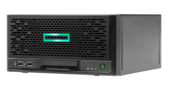

Du hast also den Microserver?
https://buy.hpe.com/de/de/servers/proliant-microserver/proliant-microserver/proliant-microserver/hpe-proliant-microserver-gen10-plus/p/1012241014

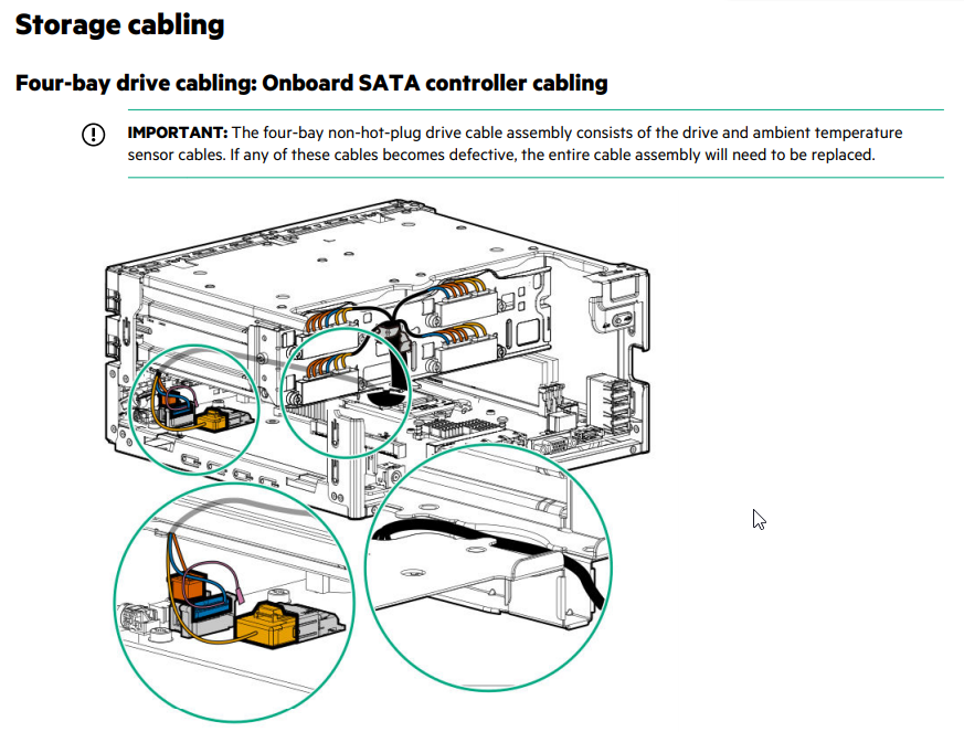

Dem Service Manual zufolge werden die HDDs nicht verkabelt, sondern nur reingeschoben, also sind externe Bays:
https://psnow.ext.hpe.com/doc/a00073430en_us?section=Direct link
