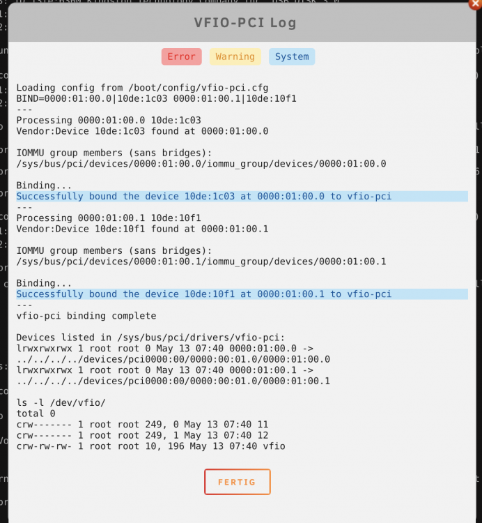

Hallo UnRaid Freunde,

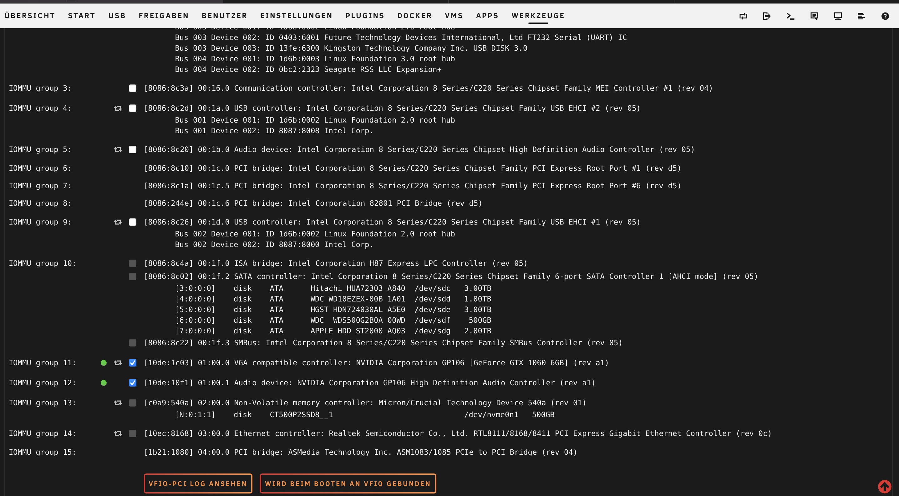

ich bekomme immer den Fehler 43 bei meiner Win 10 VM.
wenn ich die Geforce GTX 1060 in der VM deaktiviere und wieder aktiviere zeigt mir Windows es sei alles OK, also keinen Fehler.
Wenn ich die VM neu starte der gleiche Fehler. Habe alle Videos von GeekFreaks und Spaceinvader one gesehen und bekomme es einfach nicht hin.

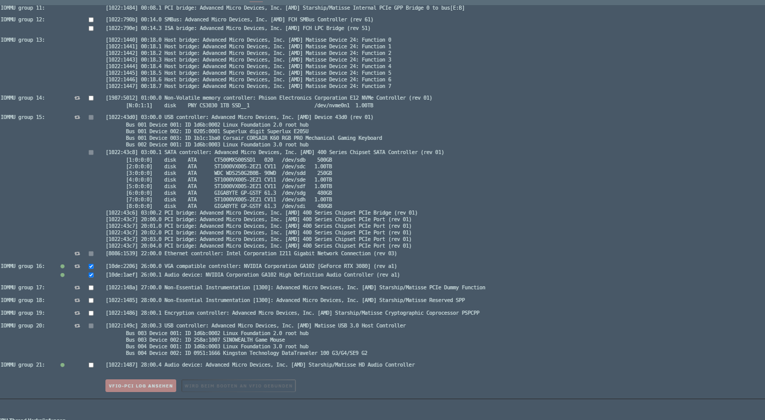

Ich hab den gleichen Fehler wenn ich die VFIO binde, wenn ich die nicht binde sondern mit Legacy und Sea Bios durchreiche, läuft es zwar bei mir aber ich hab Flickering und Black screen Aussetzer.??
Nur mal zum Verständnis wenn ich die Vfio binde, dann hat unraid keinen "Zugriff" mehr auf die Hardware und verwendet die Hardware als Ausgabe z. B im GUI modus?

My Geforce 210 is installed into the PCI Slot E5 it says "PCI_E5 slot will be unavailable when installing M.2 PCIe SSD in M2_2 slot." Now the thing is, there is an M.2 Card inside but its on SATA-Mode which does not disable the Slot, at least I dont want to cut down my primary slot from Gen3 x16.
When i start to boot the Geforce 210 in UEFI i get an error msg from BIOS that there is no usable driver and it switches back to CSM/UEFI mode.

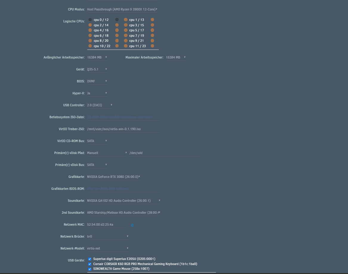

Mit diesen Einstellungen Bootet die Maschine anscheinend hoch aber ich bekomme kein Bild, ich hab die zweite Grafikkarte ausgebaut und habe unraid als UEFI im Headless modus gestartet.
Lass doch VNC drin. Ansonsten weißt du doch gar nicht was Windows mit der GPU macht. Woher willst du zb wissen, dass Windows den aktuellen Treiber für die Nvidia GPU verendet? Erstmal über VNC alles durchprobieren. Dann kann man immer noch die VNC GPU entfernen.

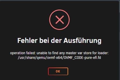

ich hab ne komplett neue VM erstellt und forlgenden Fehler

Ich habe in paar Foreneinträge dazu durcharbeitet:
https://www.google.com/search?q=unraid+"unable+to+find+any+master+var+store+for+loader"+site:forums.unraid.net
Das geht meist in Richtung "Cache war mal vollgelaufen" oder "Cache ist korrupt" (zB durch harte Abschaltung des Servers bzw Stromausfall). Manche haben wohl auch eine bestehende XML eingefügt, wodurch dieser Teil der XML zB einen falschen Dateinamen besitzt:

Wie schaut es mit deinen Systemlogs aus. Ist der Cache fehlerfrei? War der mal vollgelaufen? Hast du Teile der XML per Copy & Paste übernommen?
EDIT: OK. Dann war dein Problem vermutlich weil du Teile der XML übernommen hast. Beim Erstellen einer VM wird für jede VM ein neues virtuelles Mainboard / BIOS angelegt. Daher kann man nicht einfach eine bestehende XML übernehmen, weil die evtl auf eine virtuelle Hardware verweist, die gar nicht mehr existiert.

0000:26:00.0
Diese ID ist deine GPU? Dann ist sie nicht an vfio gebunden oder UEFI blockiert sie. Daher am besten den Server Legacy booten und natürlich die 26 an vfio binden. Es kann auch helfen für Unraid eine eigene GPU zu installieren (GT710 oder GT1030 etc).

Mit VNC funktioniert es ja (er bootet hoch und ich kann einloggen etc.)....
Evtl ist auch mein Ansatz falsch, ich möchte ja "dual boot" betreiben, also wie Space Invader schon vorgestellt hatte, die baremetal install vom Datenträger in der VM laden und per pass-thorugh durchreichen.
Das geht auch nur die Grafikkarte stellt sich quer bzw. dessen Treiber.
