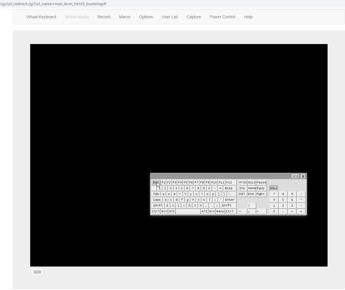

Kennt das jemand, dass sobald der IPMI Bildschirm schlafen gegangen ist, dass man ihn nicht mehr aufgeweckt bekommt? Ich habe es schon mit Tastendruck oder eben auch der einblendbaren Tastatur probiert, aber das Unraid Terminal mag er mir nicht mehr anzeigen. Der Server läuft ganz normal. Eine USB Tastatur habe ich noch nicht probiert (was allerdings auch ziemlich Banane wäre 😅).

Blöde Frage: Kann man das Fenster schließen? Einen Refresh im Browser initiieren? Mal die SPACE oder CTRL Taste auf der virtuellen Tastatur klicken? Ich nehme mal an, dass Du das alles schon probiert hast.

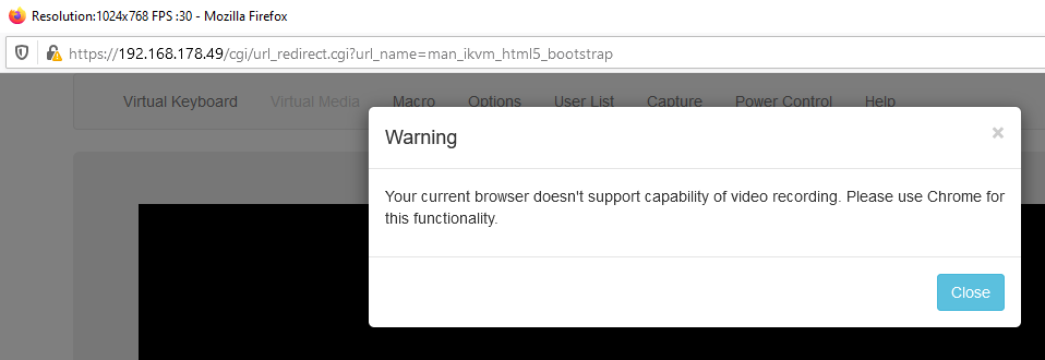

Ja, alles schon durch. Ich habe gerade mal Firefox probiert. Da kommt eine Fehlermeldung. Betrifft aber denke ich nur die Capture Funktion. Jedenfalls reagiert er auch da nicht auf Tasteneingaben. Bleibt schwarz.

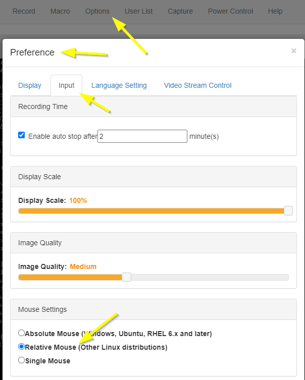

EDIT: Ok, jetzt wird es peinlich. Meine Tastatur und die virtuelle Tastatur senden überhaupt keine Tastenschläge über IPMI. Wie kann das denn sein. Ins BIOS komme ich ganz normal rein und kann auch mit der Tastatur Optionen ändern?!
Ok, ich glaube ich habe das Problem gelöst. Erst wenn ich auf "Relative Mouse" umstelle, kann ich Tastatureingaben mit meiner Tastatur und dem Virtual Keyboard absetzen:
Ich entferne jetzt das Kommando in der Go File und starte noch mal neu. Dann sollte ich ihn ja auch wieder wecken können. Sorry, dass ich vorher nicht getestet habe, dass die Tastatur überhaupt im Terminal geht. Da sie im BIOS ging, kam ich nicht auf die Idee, das sie im Terminal nicht gehen könnte.
24 minutes ago, mgutt said:
Relative Mouse
In der Doku stand das m.W. sogar explizit, so dass ich mir gemerkt hatte: Windows=Absolut, Linux=Relativ. Hab aber nicht daraus geschlossen, dass sich Maus-Einstellungen auf die Tastatur auswirken.
Good catch.
Ok, jetzt wird es bekloppt. "iKVM with HTML5" scheint einen Bug zu haben. Denn erst wenn ich die Einstellung der Maus ändere, kann ich mit der Tastatur den Bildschirm wecken. Es ist also egal ob absolute, relative oder single. Geht alles. Nur ändern ist wichtig.
