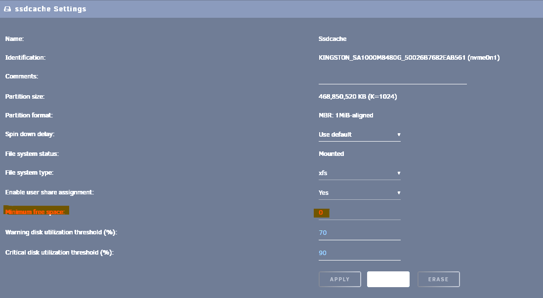

@mgutt
Ich bin auf meinen CacheNamen gegangen und hatte dort diese Option gesehen.
Wäre das, neben meiner Ungeduld, eventuell dann ein Problem?

Kannst du mal einen Screenshot posten wo du das gesehen hast?
@mgutt ja gerne. Also im Main-Bereich - Pool Devices - <Name des Cache>
dort der dritte Wert von unten in meinem Screenshot.

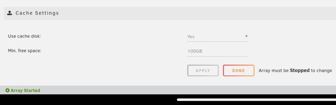

Ok. Jetzt kann man bei jedem Pool eine eigenen Wert einstellen.
Aber komisch, dass der auf 0 steht. Früher war meine ich 20GB der Standardwert. Bei mir habe ich sogar 100GB eingestellt, weil ich manchmal so große Dateien auf das NAS kopiere (nutze noch Unraid 6.8.3).
Ah ok. Meinst du dass könnte das Problem bei mir gewesen sein?
