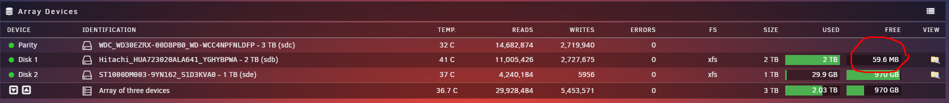

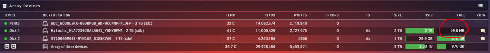

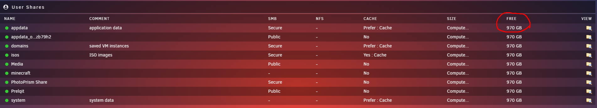

Meine VMs und auch Apps/Docker pausieren sich bzw Stoppen sich, Updates funktionieren nur bedingt. Der Fehler tritt immer auf wenn die erste Festplatte in meinem Array voll läuft. So als könnte die Apps nicht die 2. Festplatte benutzen. Unter Shares steht aber dass alle Ordner appdata und domains noch 970GB frei haben und auch auf beide Platten zugreifen können. Bilder habe ich angehangen. Danke schonmal im voraus.

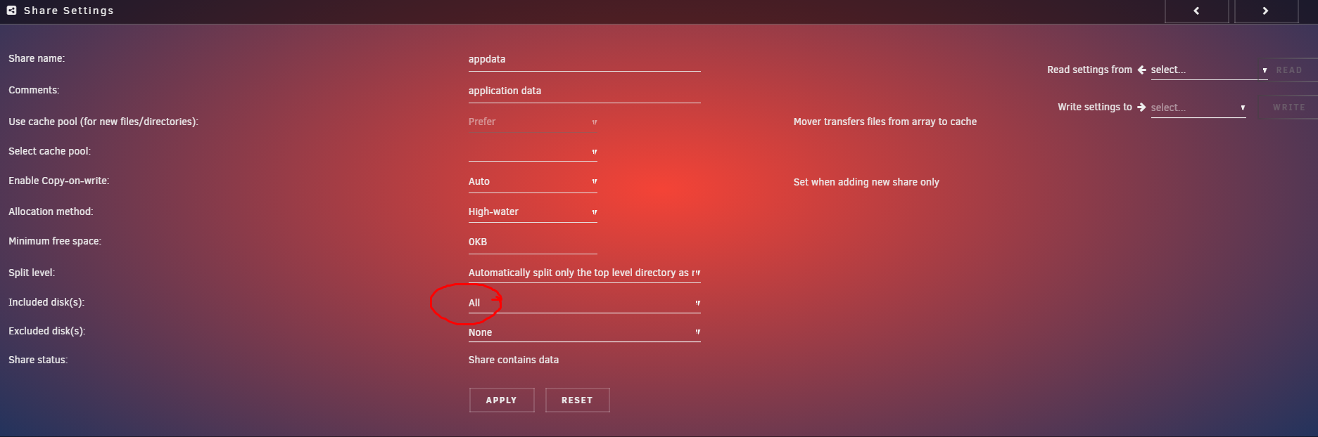

Die Option darüber ist denke ich das Problem. Split only top level, also nur das oberste Verzeichnis darf verteilt werden. Ich vermute du musst auf "any directory" wechseln um deine gewünschte Verteilung zu erreichen.

Zeig mal einen Screenshot der Pool Devices bzw. des Cache. Ich arbeite zwar nicht mit User Shares bzw. Caches, aber ist nicht "Cache - Prefer" bzw. der Mover das Problem?

Kann durchaus sein. Wenn die Ordner erstmal erstellt wurden, bleiben sie auch da wo sie sind.
Was noch helfen sollte wäre min free space auf sagen wir 1GB zu erhöhen (oder noch mehr). Dann sollte Unraid die Disk denke ich nicht mehr anfassen, egal was die Regel mit den Ordnsrn sagt, bin ich aber nicht sicher.
Auch solltest dir die mal das Unbalance Plugin anschauen. Mit "scatter" sollte man meiner Ansicht nach dein Problem lösen können. Du musst aber solange den VM und Docker Dienst deaktivieren.
Hab an den Einstellungen etwas rumgespielt und die min free space und die allocation methode geändert und jetzt scheint es zu funktionieren. Vielen Dank ;D

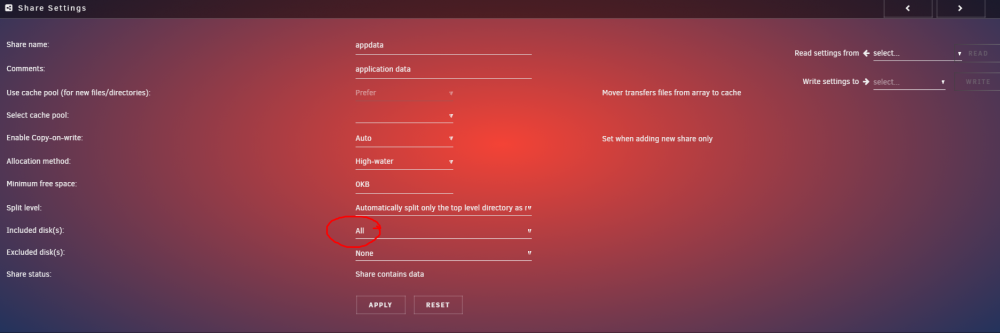

Kannst du Mal einen Screenshot Posten wo die Einstellung vom Cache Pool zu finden ist?
