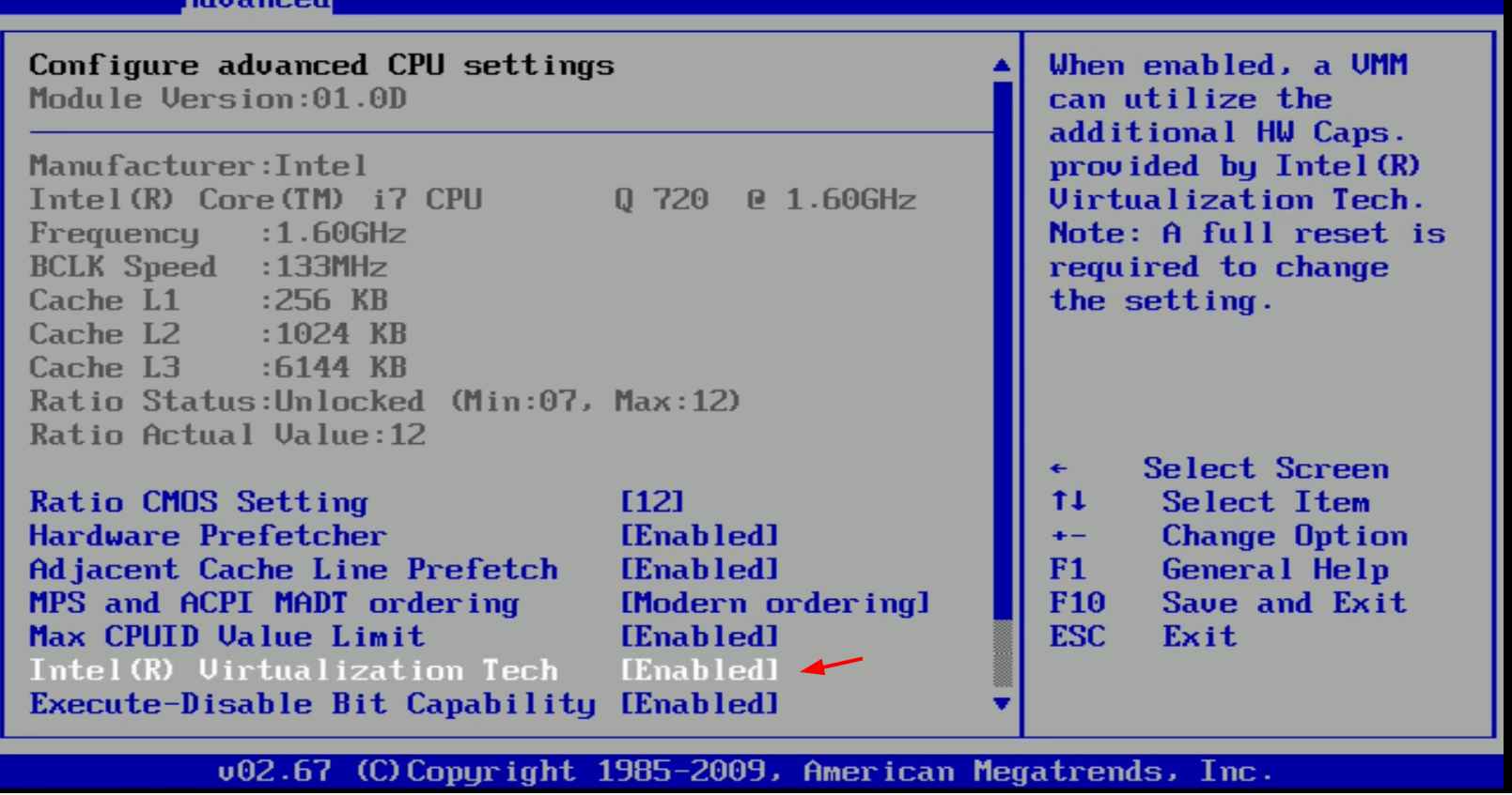

5 hours ago, Marcel TV said:
das ist ja das was du wolltest
und da "tiefer" rein ...
CPU conf < da ist es hier häufig zu finden, vt-d (alle Virtualisierungen aktivieren)
PCIe conf
8 hours ago, Marcel TV said:
1410533012_WhatsAppBild2024-04-06um00_55.15_abcab071.thumb.jpg.a285a78dac97ab39a9b863b4127381fa.jpg
NEIN! Im Hauptmenü weiter rechts, neben diesem Punkt "Advanced" gibt es noch "Chipset"
PCIe conf
...richtig, hatte in Deinem ersten Bild von "Advanced" übersehen, dass es da noch weiter runter ging @Marcel TV
Aber auch eben rechts bei Chipset gucken, nicht vergessen.
3 hours ago, Marcel TV said:
ich habe von dem BIOS ein Video mal gemacht
anscheinend ist nur die Standard VT zu aktivieren, vt-d nicht ...
ich würde sagen, das wird nichts mit dem Board ...
Jo...wenn es nicht bei der CPU zu finden ist, müsste es noch bei der Northbridge sein: https://de.wikipedia.org/wiki/IOMMU
Sieht so aus, als ob Du Pech hast....evtl. gibt es noch ein BIOS-Update, dass Du noch nicht eingespielt hast...wenn der Chipsatz es überhaupt kann?
