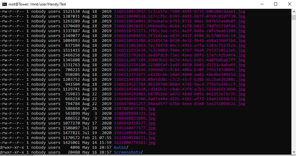

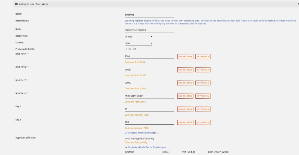

Hallo ich habe dann in SMB für die Datein die der Docker in den Ordner schreibt keine berechtigung zu erstellen oder löschen für Datei.
Anbei zwei Bilder einmal der Hauptordner vom SMB hier kann ich schreiben und löschen und der Testordner wurde vom Docker angelegt.
"Handy" ist der Hauptordner
"test" ist der Unterordner der durch den Docker erstellt wurde

Die Rechte sehen in Ordnung aus. Alles nobody users was dem Standard von Unraid entspricht.

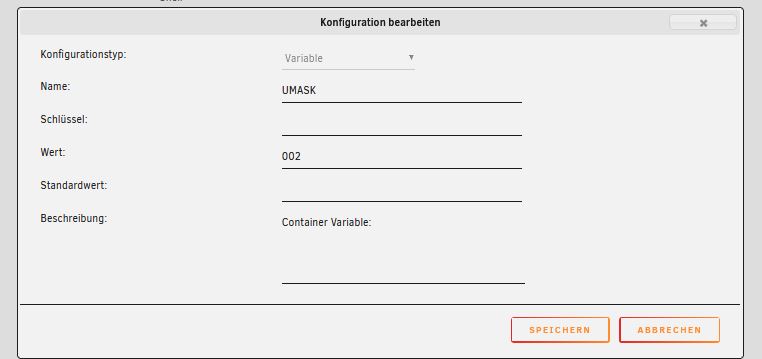

Hab es jetzt so im Container eingefügt, habe dann aber auch keine Berechtigung Datei anzulegen oder zu Lösch.
Auch neu angelegte Ordner durch den Container .
Edited by Manu83
Du hast nur den Namen gesetzt und nicht den Schlüssel. Der Name ist nur das Label. Dupliziere den Namen in den Schlüssel.

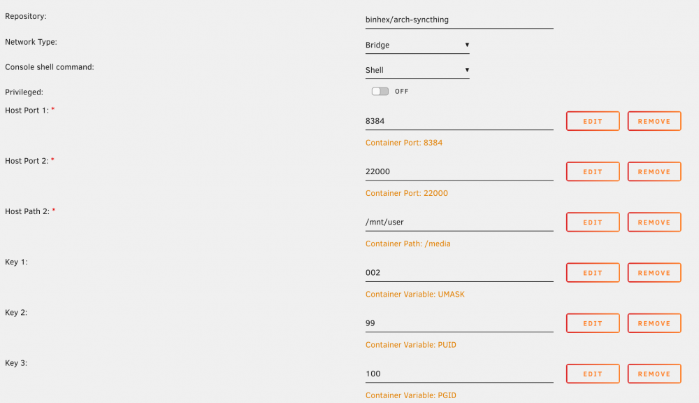

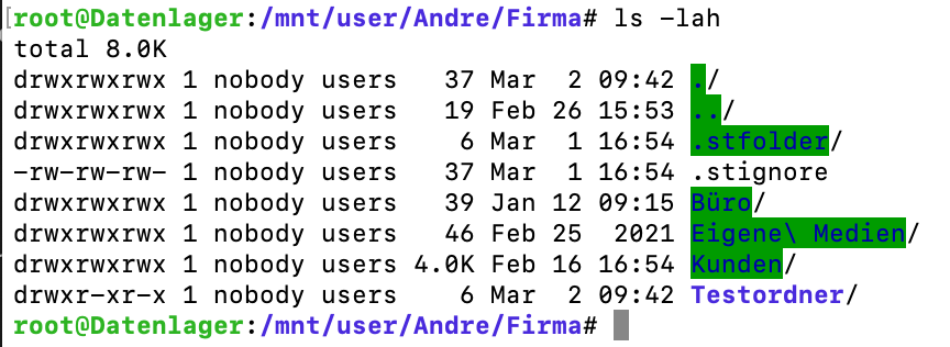

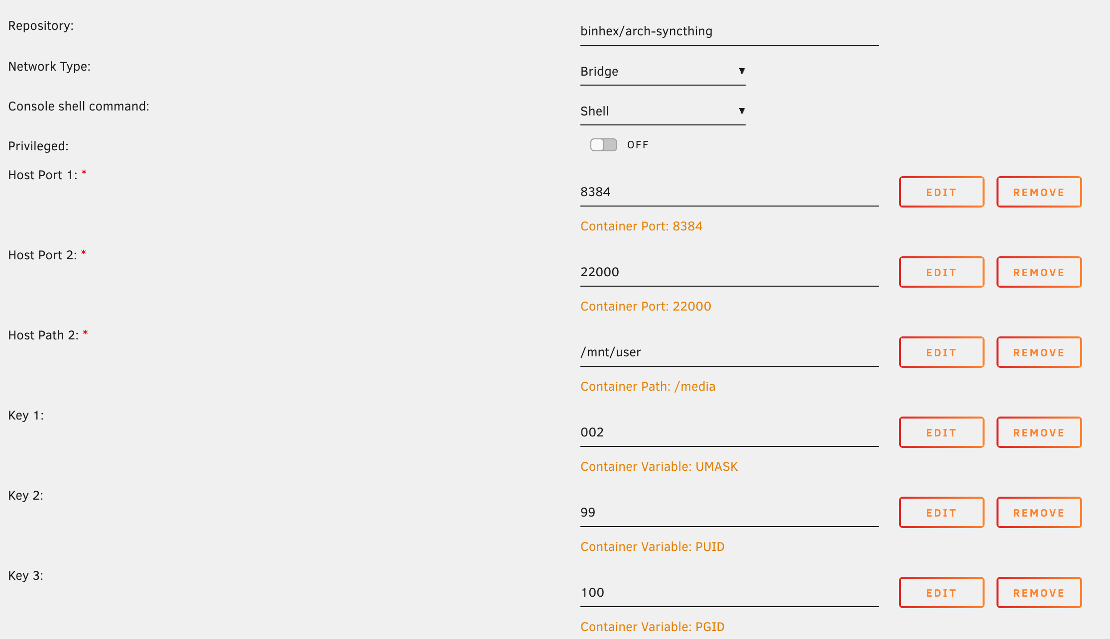

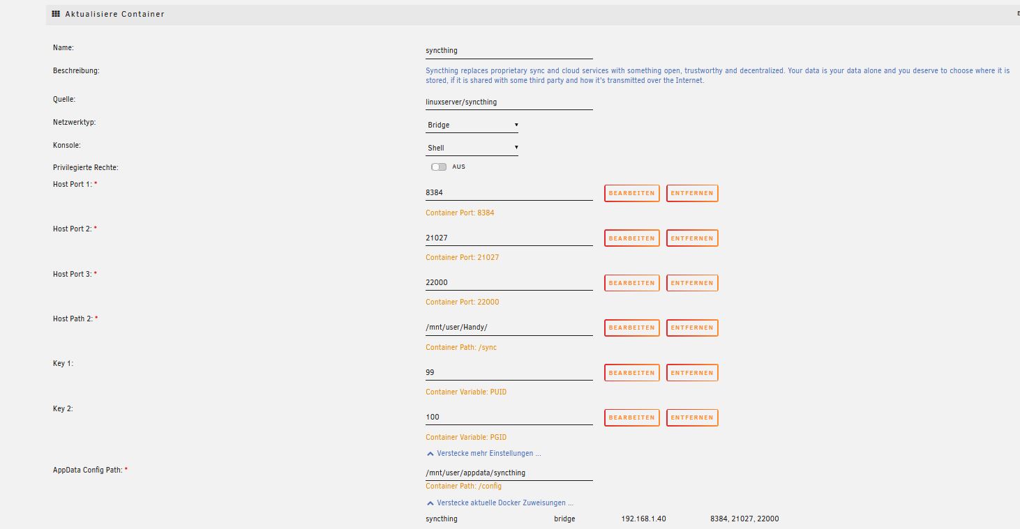

Hallo zusammen,
leider habe ich auch das Problem das Daten die ich mit Syncthing auf den Unraid Server übertrage, nicht die richtigen Berechtigungen erhalten. Ich habe mal einen Testordner auf meinem MacBook angelegt und mit Syncthing auf den Server synchronisiert. In diesem Ordner kann ich dann über SMB auf dem Server direkt nicht mehr schreiben. In den Docker-Einstellungen von Syncthing habe ich die vorhandene Variable UMASK mal auf 002 geändert, diese stand auf 000... Das hat aber nichts gebracht.
Kann hier jemand helfen?
1553888603_Bildschirmfoto2022-03-02um09_39_07.thumb.png.90b422e74742376d15d7912df64cab5e.png+
1926018304_Bildschirmfoto2022-03-02um09_42_35.png.de157627a52187600bdc388e1baacc97.png
Edited by Pixelpaule
In der Syncthing-GUI auf den zu synchronisierenden Ordner klicken, dann auf Bearbeiten und im neuen Fenster unter dem Reiter "Erweitert" den Haken bei "Berechtigungen ignorieren" setzen und zum Abschluss auf Speichern. Dies sollte das Rechteproblem beheben und die UMASK sollte nun vom Container berücksichtigt werden
Edited by Enks
Hey, vielen Dank! Das war die Lösung des Problems. Muss man die Einstellungen eigentlich auf beiden Seiten machen? Also einmal auf dem Unraid Server und einmal auf dem Client oder reicht es bei einer zwei Wege Synchronisation die Einstellungen nur auf dem Server zu setzen?
Ich habe die Einstellung bis jetzt immer auf beiden Seiten gesetzt. Habe es aber gerade getestet. Es sollte ausreichen wenn man die Einstellung einseitig setzt, ob Client oder auf dem Unraid-Server sollte egal sein. Als Client kam bei meinen Test eine Windows 10 Maschine zum Einsatz.
