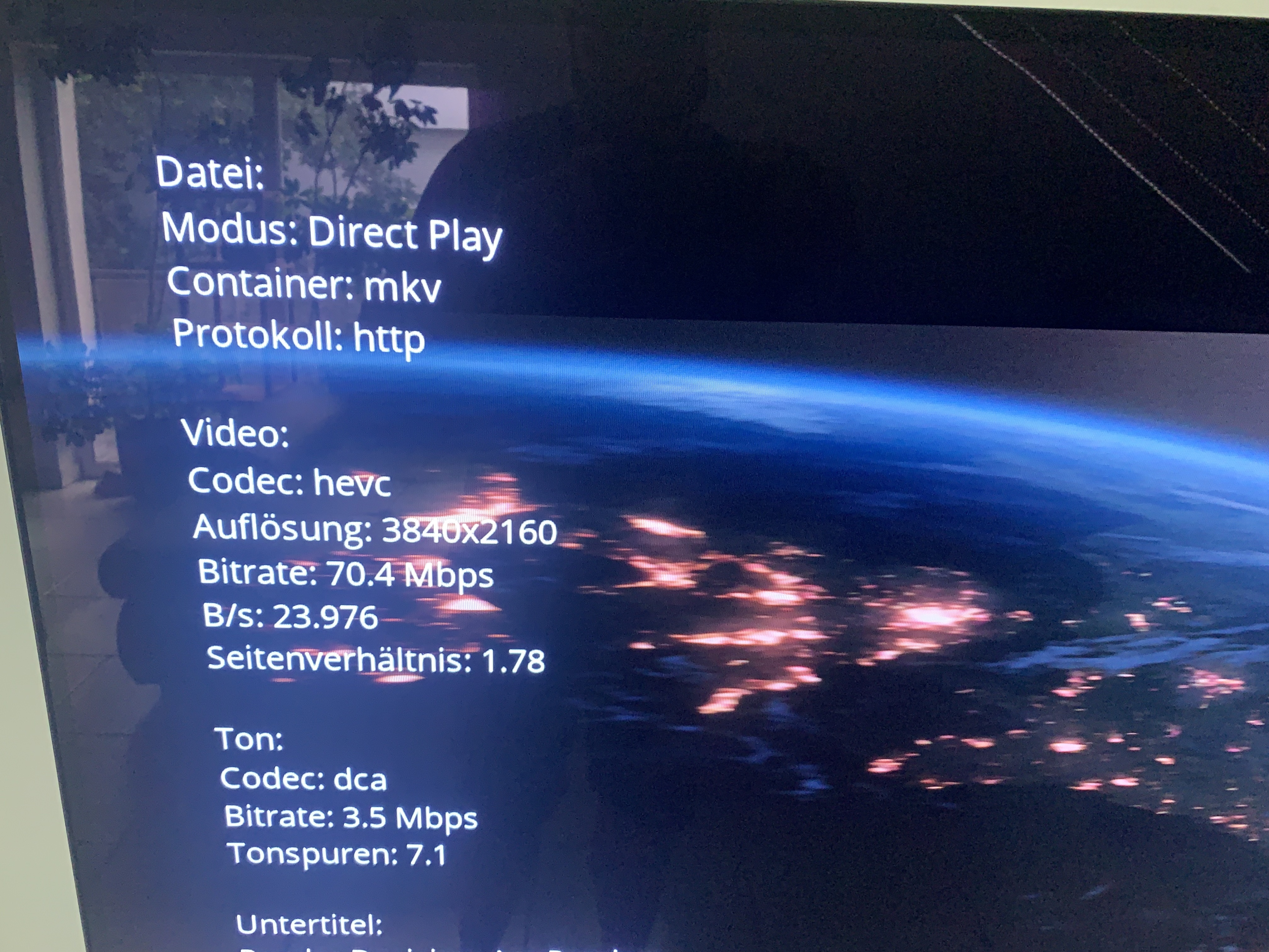

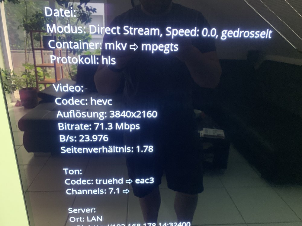

So sieht bei mir ein das Abspielen von einer 4K Datei aus. Aber wie man da schon erkennen kann, reden wir hier von ganz anderen Tonformaten und ich weiß auch nicht ob bei deinem Schwager ein HEVC HDR10 Format vorhanden ist.

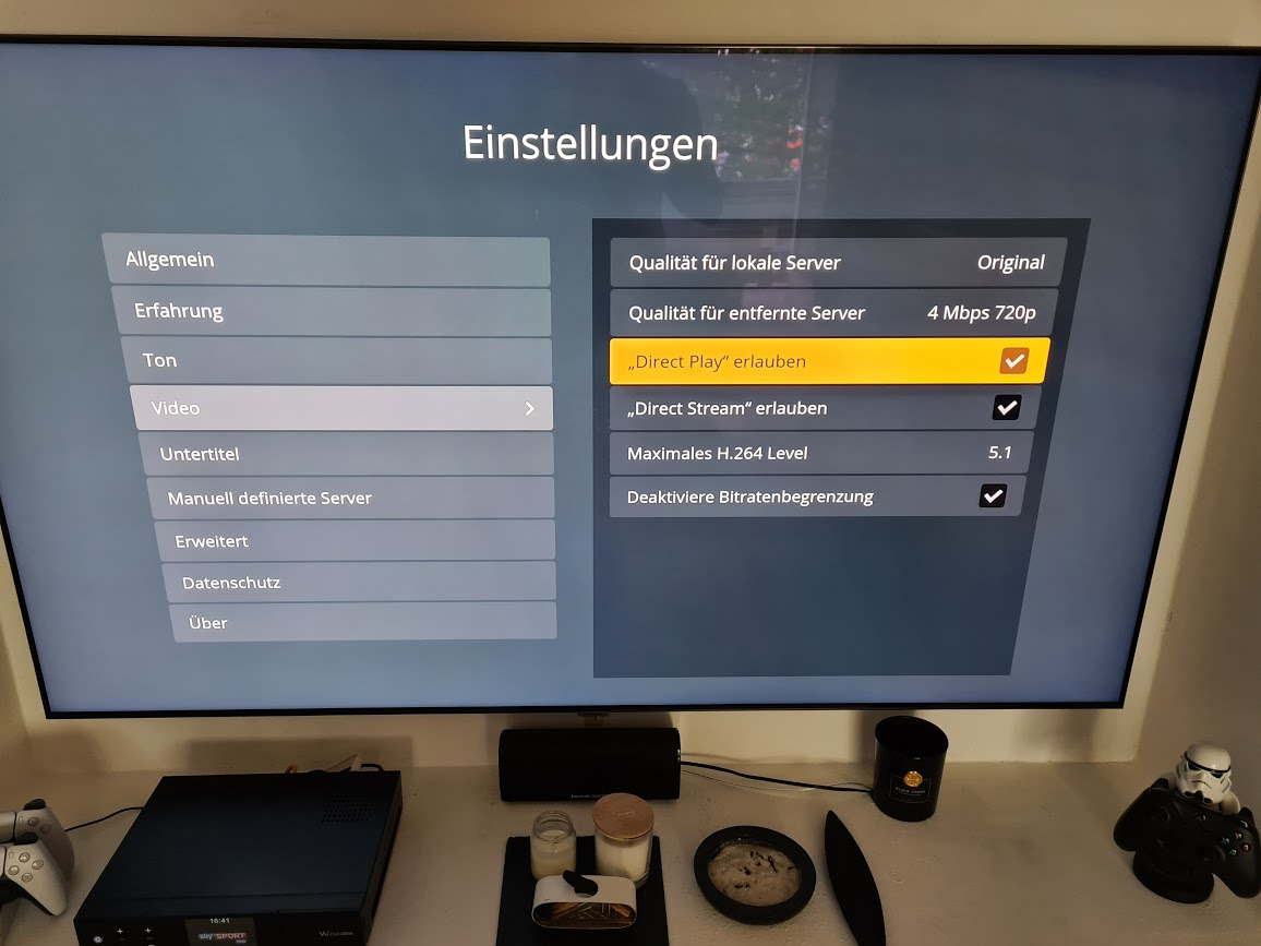

Falls ich etwas falsch eingestellt haben sollte bin ich über jede Hilfe dankbar :)
Edited by i-B4se
@i-B4se wir reden immer über 4k remux HDR 10
du kannst auch meines Wissens ja in der App während Playback auswählen, da ist directplay (Original) auch keine Option ?
und in den Einstellungen an sich auch enabled ? ich nutze ja nicht die Plex App, aber das kann Sie (normal).

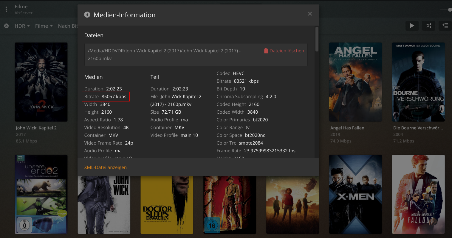

das ist mein aktuell höchster "Bitraten" Film
Du musst rechts gucken. Links bezieht sich auf die Dateigröße. Rechts ist die reale Video-Bitrate.

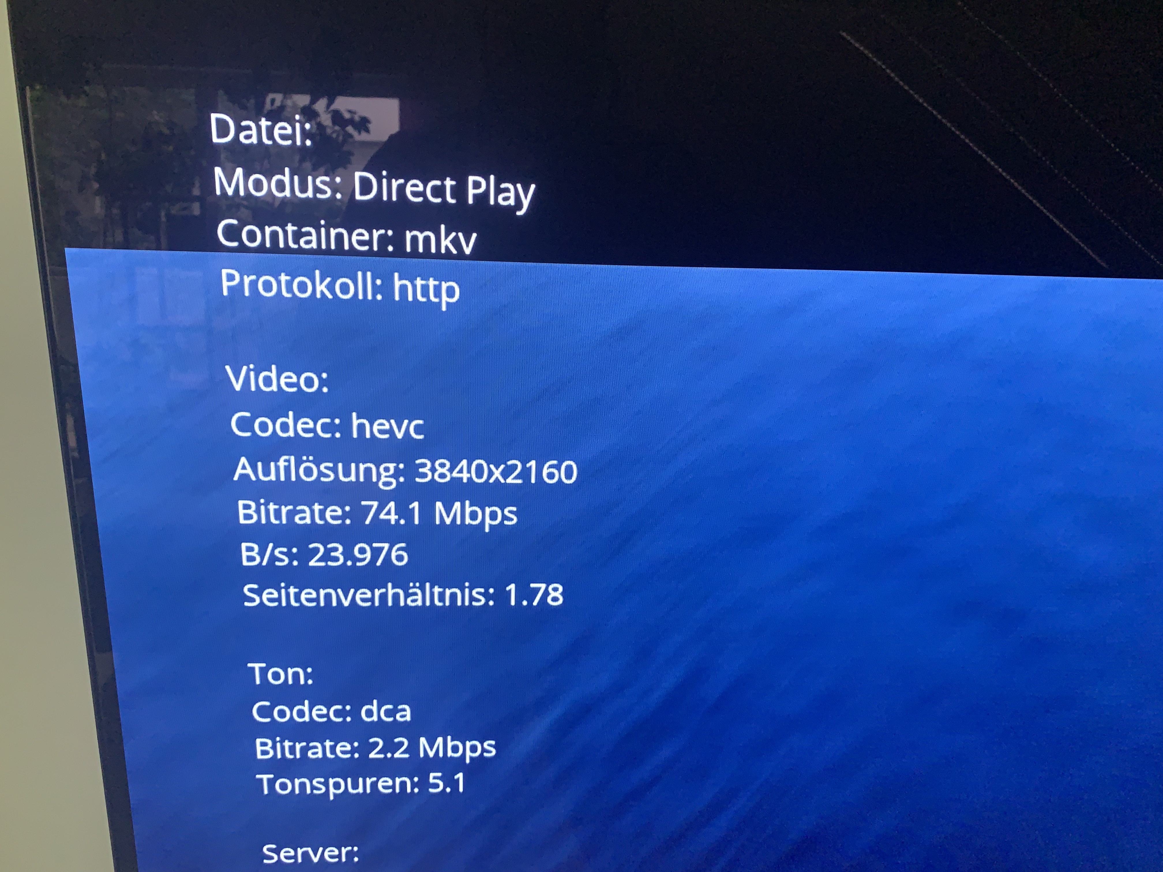

Ich bin gerade nochmal einige Filme durchgegangen und hab verschiedene gestartet.
Einige funktionieren in direct Play und andere nicht. Unabhängig von der Bitrate. Aber was mir aufgefallen ist, die Filme buffern trotzdem wie wild. Der Server chillt vor sich hin und das Netzwerk ist kaum ausgelastet.
