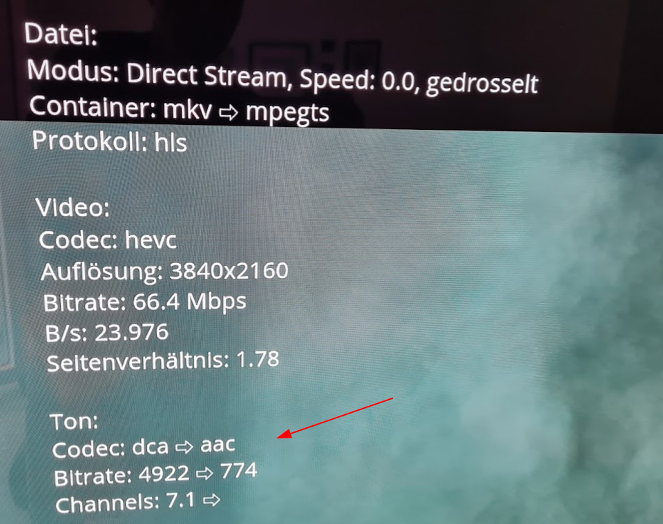

@i-B4se so, gestern mal paar Filme getestet mit der LG App vom Plex Server
es liefen immer alle Filme ruckelfrei, ganz ganz hohe Bitrate hatte ich jetzt hier vergessen, 80mb+ aber wie gesagt, denke nicht dass das ein Thema ist.
was kam raus, alle Filme mit DTS hat der LG den Ton konvertiert (Bild blieb auf passthrough(, sprich Direct Stream, Start dauert ein paar Sekunden bis Plex soweit ist, dann aber alles gut, 15 Minuten Laufzeit Test gemacht.
es gab tatsächlich einen Film wo dieses Szenario nicht funktioniert hatte und auch das Bild konvertiert wurde, Tenet .. warum auch immer ... (wahrscheinlich wegen der DTS-HD MA)
Umstellen auf AC3 beim gleichen Film (englische Tonspur) schaltete sofort auf Direct Play
wenn Du das nochmal testen möchtest, schau nach den Tonspuren ob das bei AC3 auch passiert um das Thema audio auszuschließen,
wie gesagt, leider war da jetzt kein 70+ oder gar 80+ Film vor Ort und ich hab mein Platte vergessen, aber grundsätzlich lief das immer "ruckelfrei" bzw. ohne "Puffern" außer beim Start wegen audio transcode.

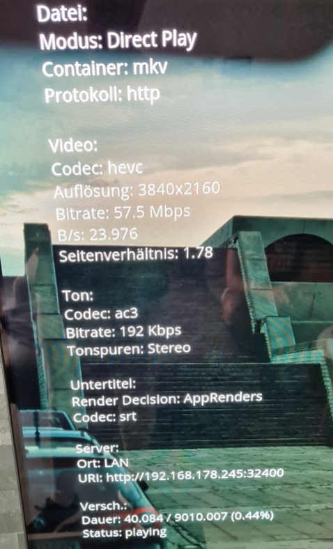

Komisch ist, dass er den Untertitel auch erst vom Server hat rendern lassen. Schau mal dein Foto "ServerRenders". Hat er da nicht die srt erkannt?
Ich denke da er so oder so encodet stellt er das mit um da nicht mehr direkt ... Tonspur gewechselt, alles gut, würde daher Untertitel ausschließen in diesem Fall.
Der gleiche Film läuft auf meinen Samsung sauber durch, also das mit mit Audio reencode.

Bezüglich DTS, das liegt daran, dass LG seit 2020 kein DTS mehr unterstützt. Bei Samsung seit 2018.
Edited by i-B4se
Das erklärt aber nicht, dass er Audio und Video transcodiert.
