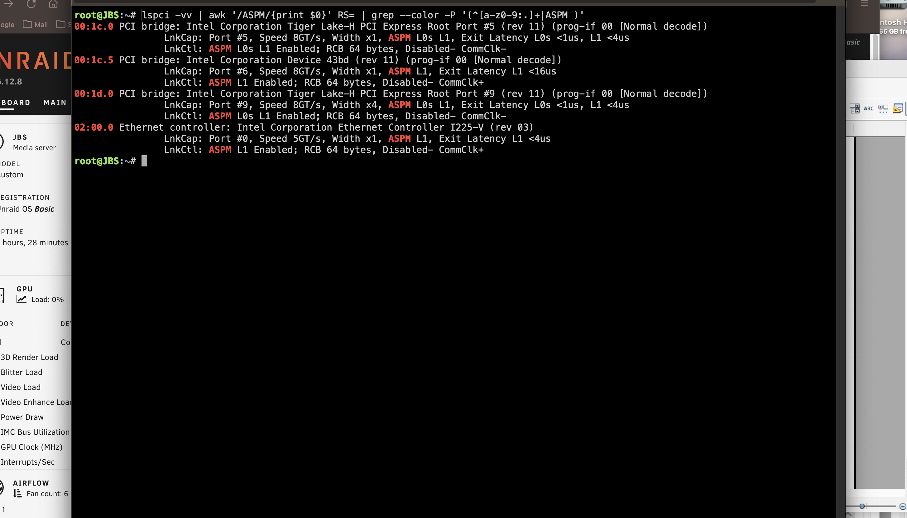

2 hours ago, Syrincs said:
07:00.0 Ethernet controller: Realtek Semiconductor Co., Ltd. RTL8125 2.5GbE Controller (rev 05)
                LnkCap: Port #0, Speed 5GT/s, Width x1, ASPM L0s L1, Exit Latency L0s unlimited, L1 <64us
                LnkCtl: ASPM Disabled; RCB 64 bytes, Disabled- CommClk+
Das der realtek kein ASPM mag (zumindest nicht ohne etwas nachzuhelfen) ist inzwischen bekannt, dazu mal nach dem Beitrag von @MPC561suchen. Der hat einen workaround zusammengeschrieben.
Was kurios ist, ist dass ein USB Controller und gefühlt alle PCI Bridges und switches ASPM disabled haben. Hast du ASPM im BIOS überall aktiviert?

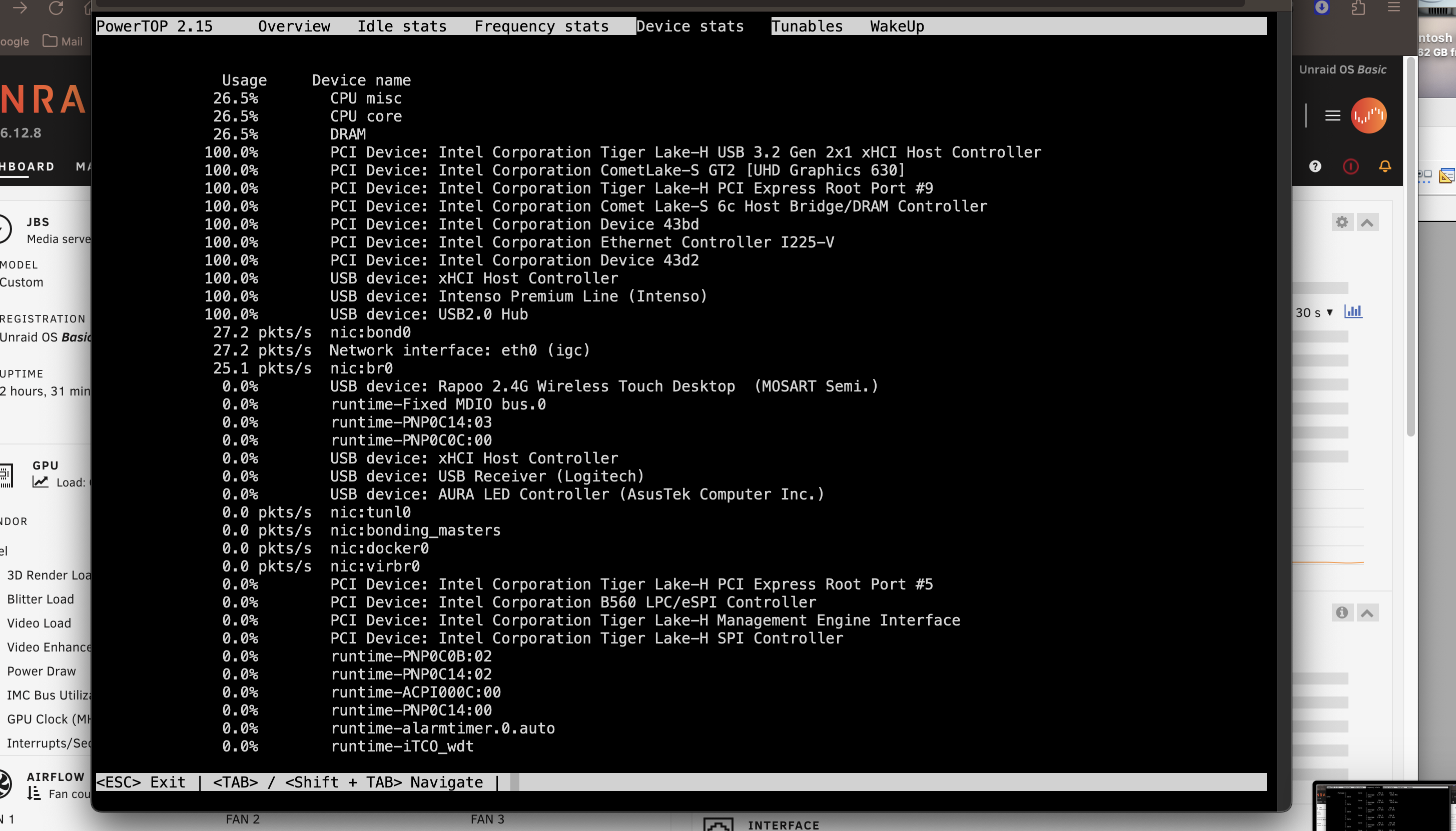

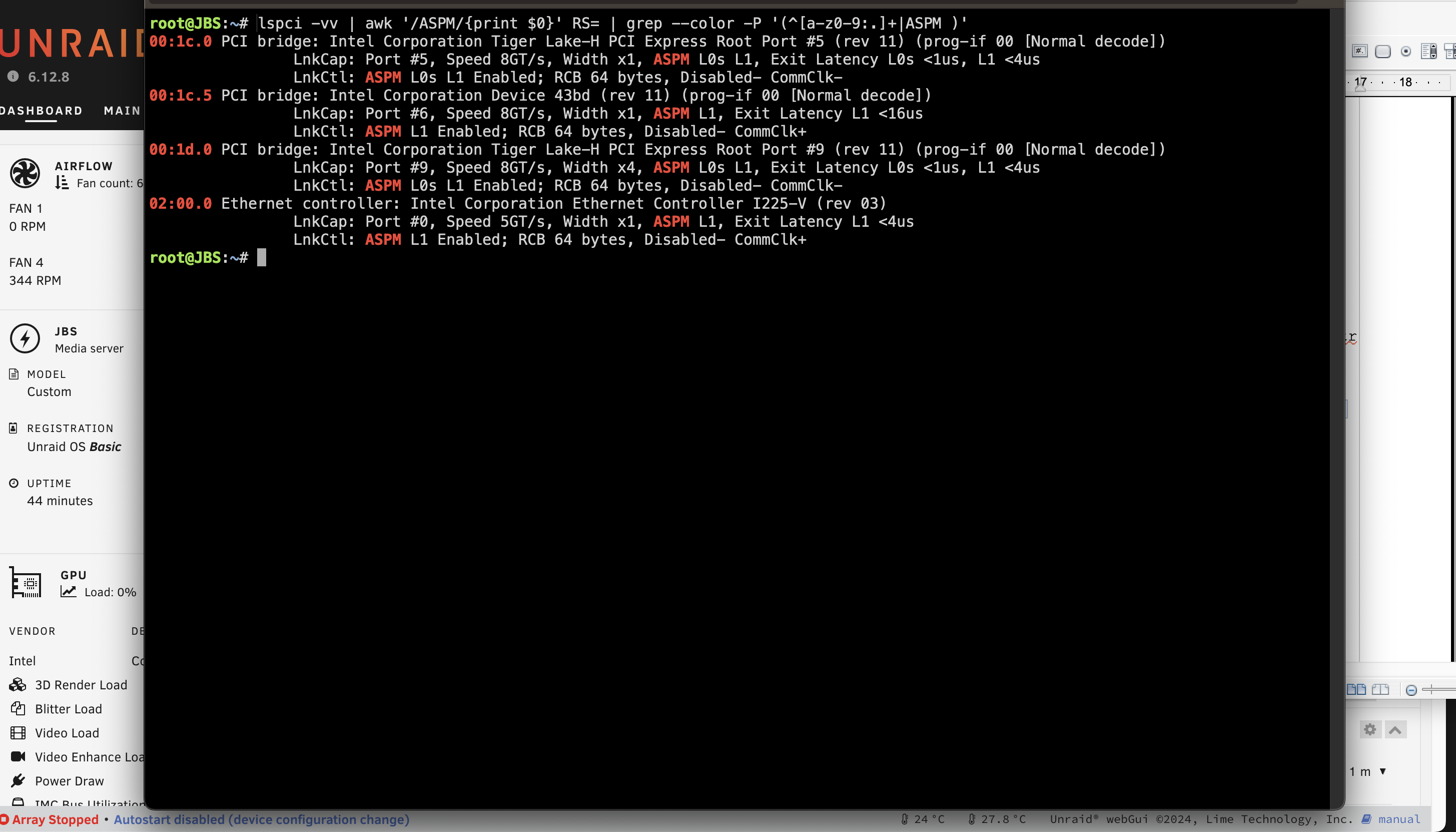

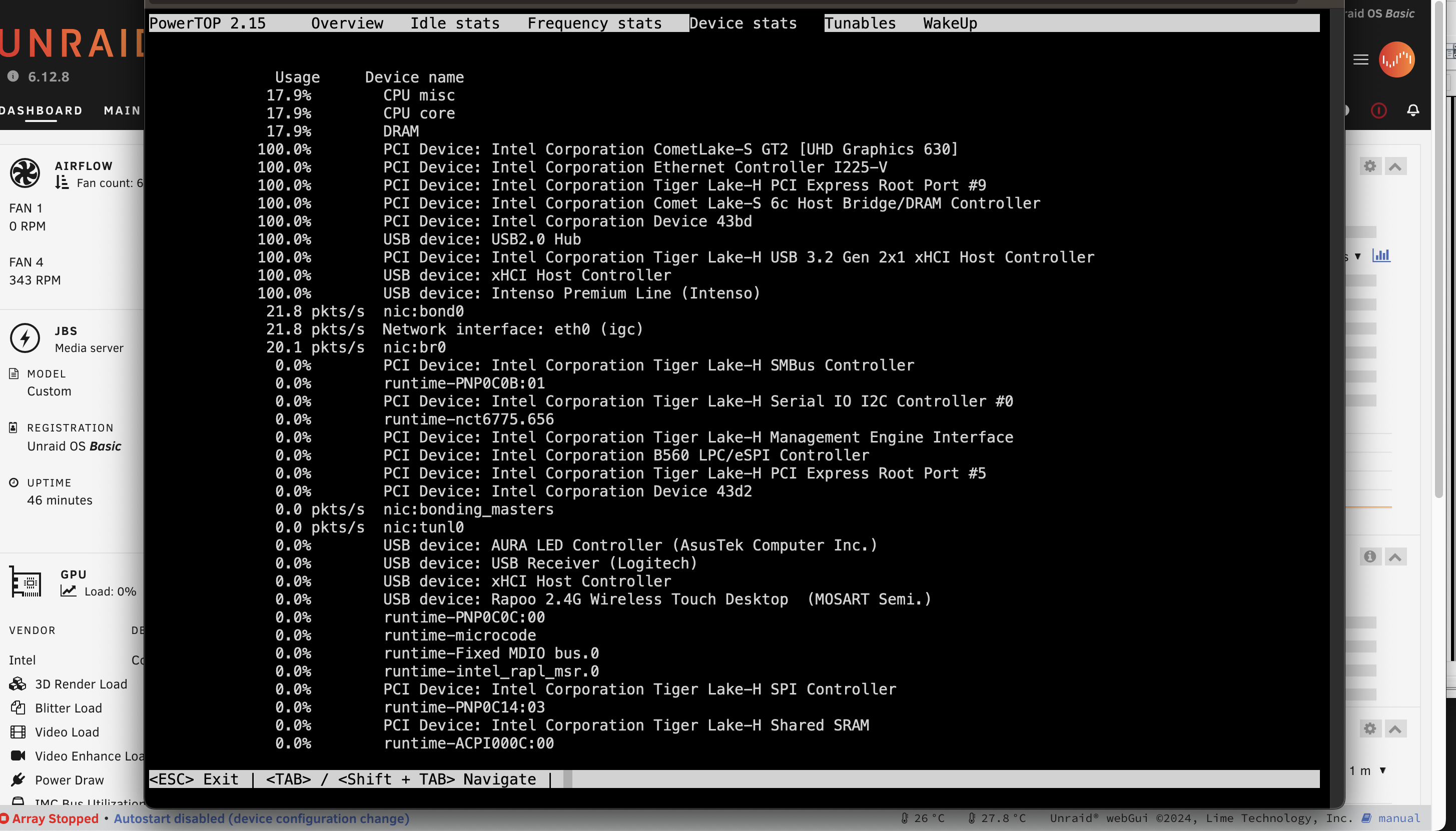

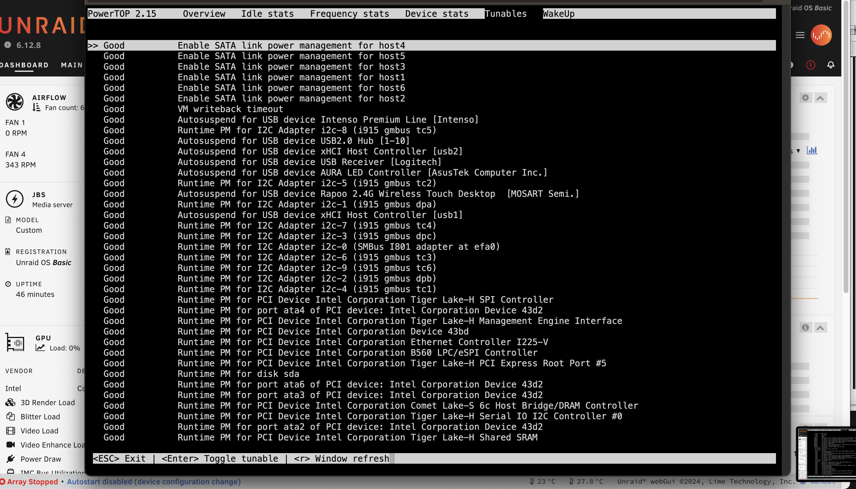

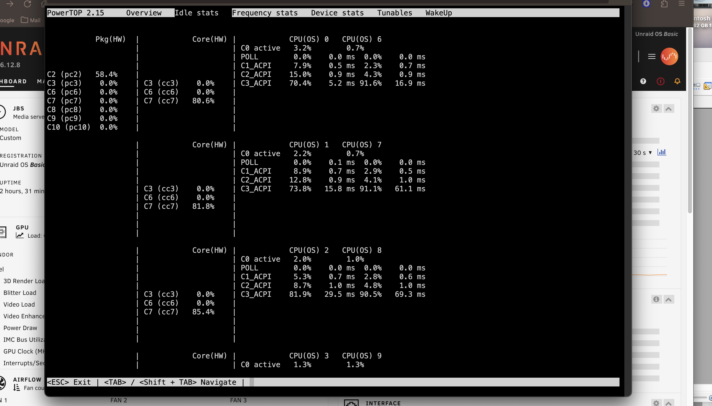

Hallo alle zusammen,

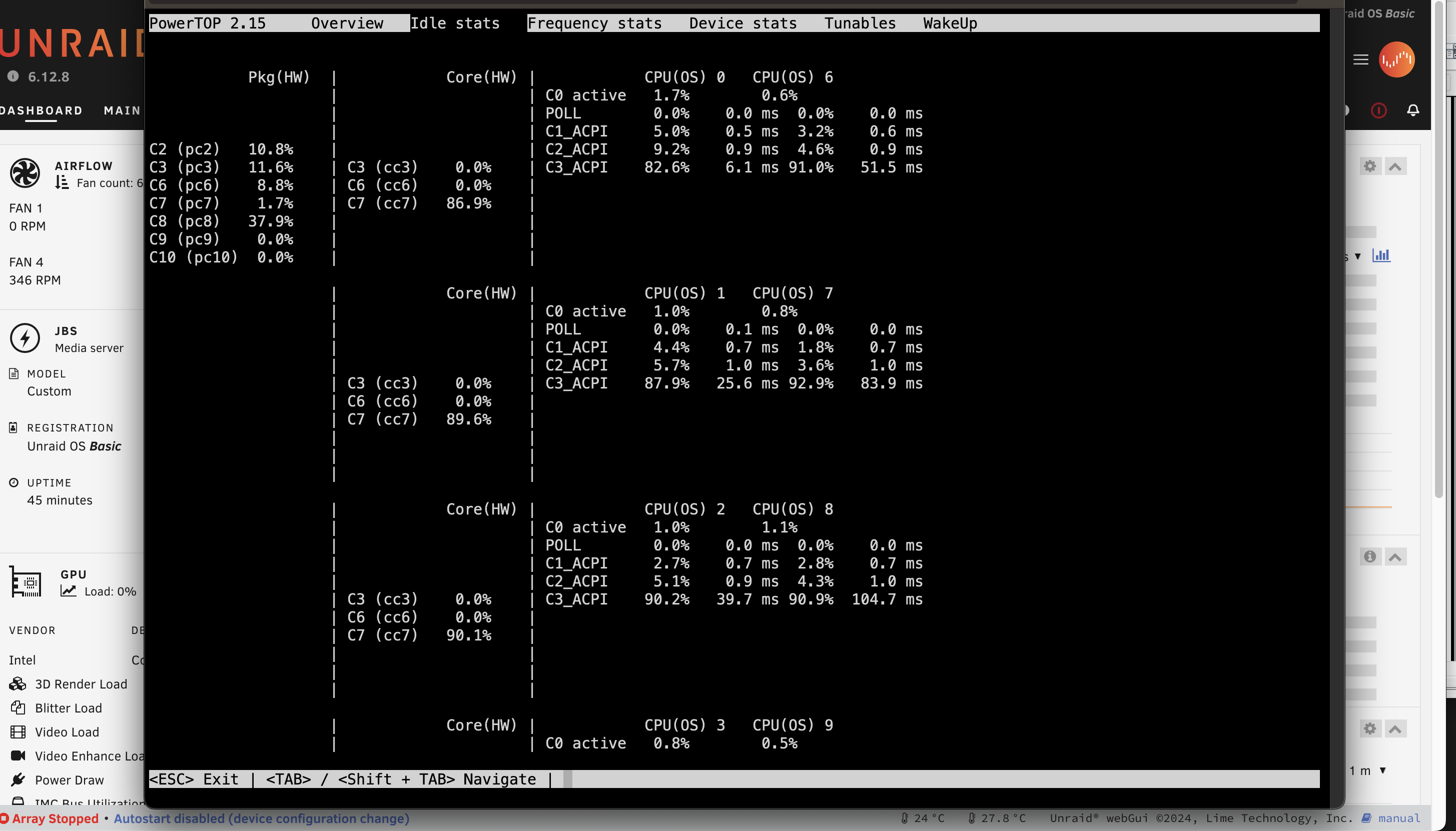

gerne würde ich auch alle Möglichkeiten nutzen um Strom zu sparen.
Dazu habe ich erstmal die zwei WD Gold HDD als ZFS Array erstellt ohne Parity, weiterhin die zwei SSD als ZFS CachePool als Raid0. Auch habe ich erstmal nur essentielle Plugins installiert und ein paar dinge in der Go File eingetragen.
Zum einen hatte ich Probleme mit dem Nuvoton Treiber, mir wurden die Lüfterregelungen nicht angezeigt. Daher habe ich das WORKAROUND #Add Temperature Module im Go File und auch unter der Syslinux Configuration als default eingetragen. Hier ist nun alles suppi und ich kann meine AutoFan nun einstellen und nutzten. Dann ging es an Powertop und alles was damit zusammen hängt, dazu habe ich aus dem Englischem Forum die Einträge in die Go File übernommen. Soweit ist auch alles ok nur komme ich nicht höher als C2 bei den Pkg(HW) mit angeschlossenen HDD/SSD im SpinDown. Der Verbrauch liegt zur zeit bei 23Watt laut meiner Steckdose.
Wenn ich die SSD´s abmache und nur die HDD´s dran lasse komme ich in den Pkg(HW) auf C8 bzw. hatte auch nach einiger zeit C9 dort stehen, auch ohne SSD und HDD war C9 möglich.
Also sollten meine SSD´s das ganze verhindern und ich komme gerade nicht weiter, wie oder was kann ich machen um auch mit den SSD´s einen höheren C Wert zu erreichen.
Also der Verbrauch ist ohne SSD und HDD bei ca. 15Watt gewesen und vielleicht ginge da noch mehr...
Mein System, Unraid 6.12.8
Gehäuse Chieftec MESH LCX-01B-B-SL Midi-Server
Asus Prime B560M-A Bios Version 2404
Intel Core i5 10400
Crucial Pro DDR4 2x16GB 3200MHz
Intel i225 Netzwerkkarte
Be Quiet StraightPower BQT E8-400W
2xWD Gold 8TB
2xT-Force Vulcan Z 1TB
Lüfter Arctic PWM PST
1xP12 PWM PST Gehäuse + 1xF9 PWM PST CPU Kühler zusammen am CPU Header
3xF9 PWM PST HDD zusammen am Chassis Header
Messgerät Meross mss305 Steckdose

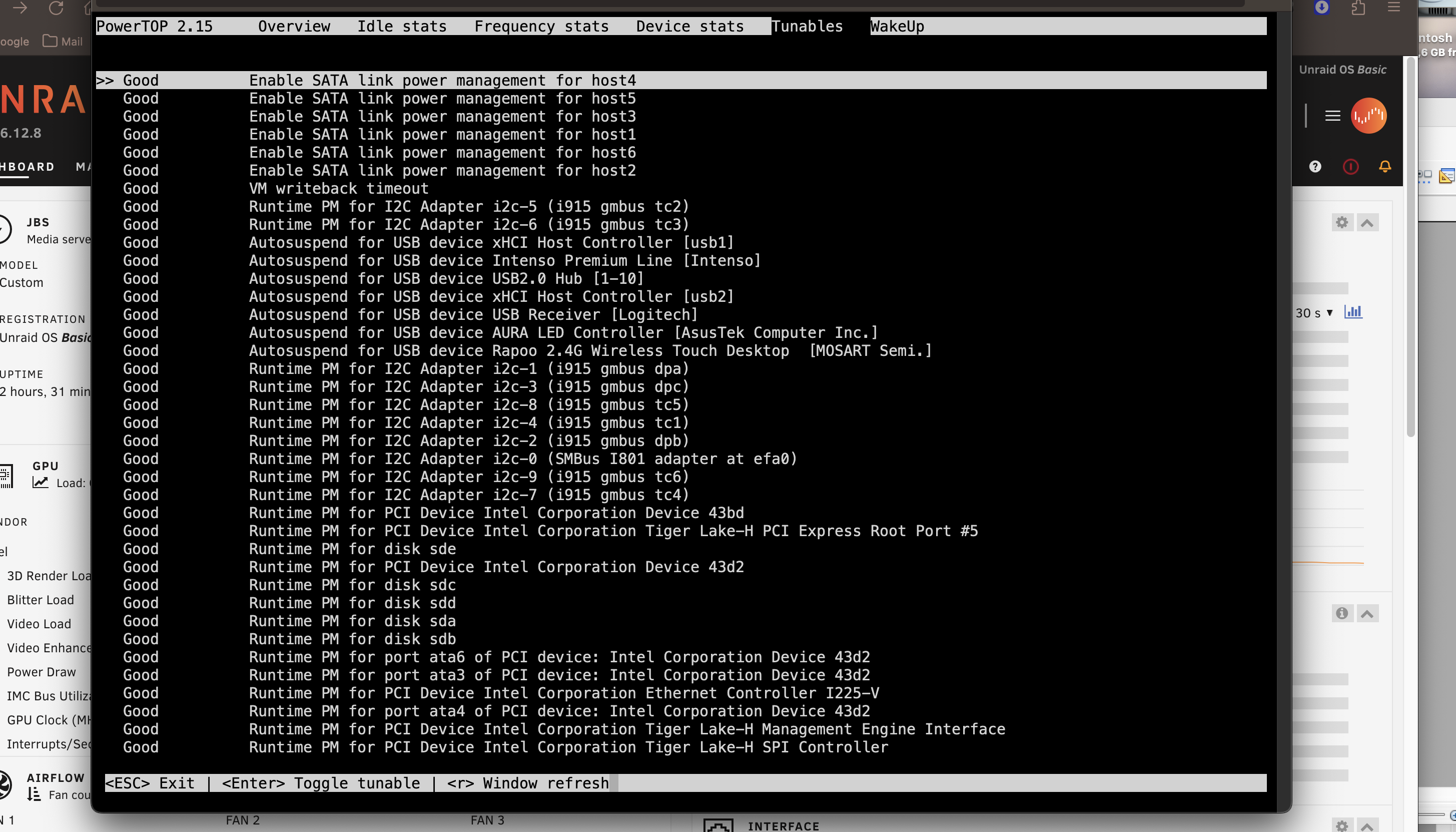

Hier noch die Go File von mir.
#!/bin/bash
# Start the Management Utility
/usr/local/sbin/emhttp &
# Add Temperature modules
modprobe nct6775
modprobe coretemp
/usr/bin/sensors -s
# Set power-efficient CPU governor
/etc/rc.d/rc.cpufreq powersave
# Disable CPU Turbo
[[ -f /sys/devices/system/cpu/intel_pstate/no_turbo ]] && echo "1" > /sys/devices/system/cpu/intel_pstate/no_turbo
[[ -f /sys/devices/system/cpu/cpufreq/boost ]] && echo "0" > /sys/devices/system/cpu/cpufreq/boost
# Enable power-efficient ethernet
# enable IEEE 802.3az (Energy Efficient Ethernet): Could be incompatible to LACP bonds!
for i in /sys/class/net/eth?; do dev=$(basename $i); [[ $(echo $(ethtool --show-eee $dev 2> /dev/null) | grep -c "Supported EEE link modes: 1") -eq 1 ]] && ethtool --set-eee $dev eee on; done
# Disable wake on lan
for i in /sys/class/net/eth?; do ethtool -s  $(basename $i) wol d; done
# VM writeback timeout
for i in /proc/sys/vm/dirty_writeback_centisecs; do
    echo '1500' > $i
done
# powertop tweaks
# Enable SATA link power management
echo med_power_with_dipm | tee /sys/class/scsi_host/host*/link_power_management_policy
# Runtime PM for I2C Adapter (i915 gmbus dpb)
echo auto | tee /sys/bus/i2c/devices/i2c-*/device/power/control
# Autosuspend for USB device
echo auto | tee /sys/bus/usb/devices/*/power/control
# Runtime PM for disk
echo auto | tee /sys/block/sd*/device/power/control
# Runtime PM for PCI devices
echo auto | tee /sys/bus/pci/devices/????:??:??.?/power/control
# Runtime PM for ATA devices
echo auto | tee /sys/bus/pci/devices/????:??:??.?/ata*/power/control

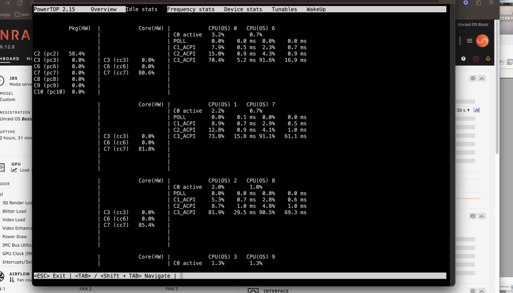

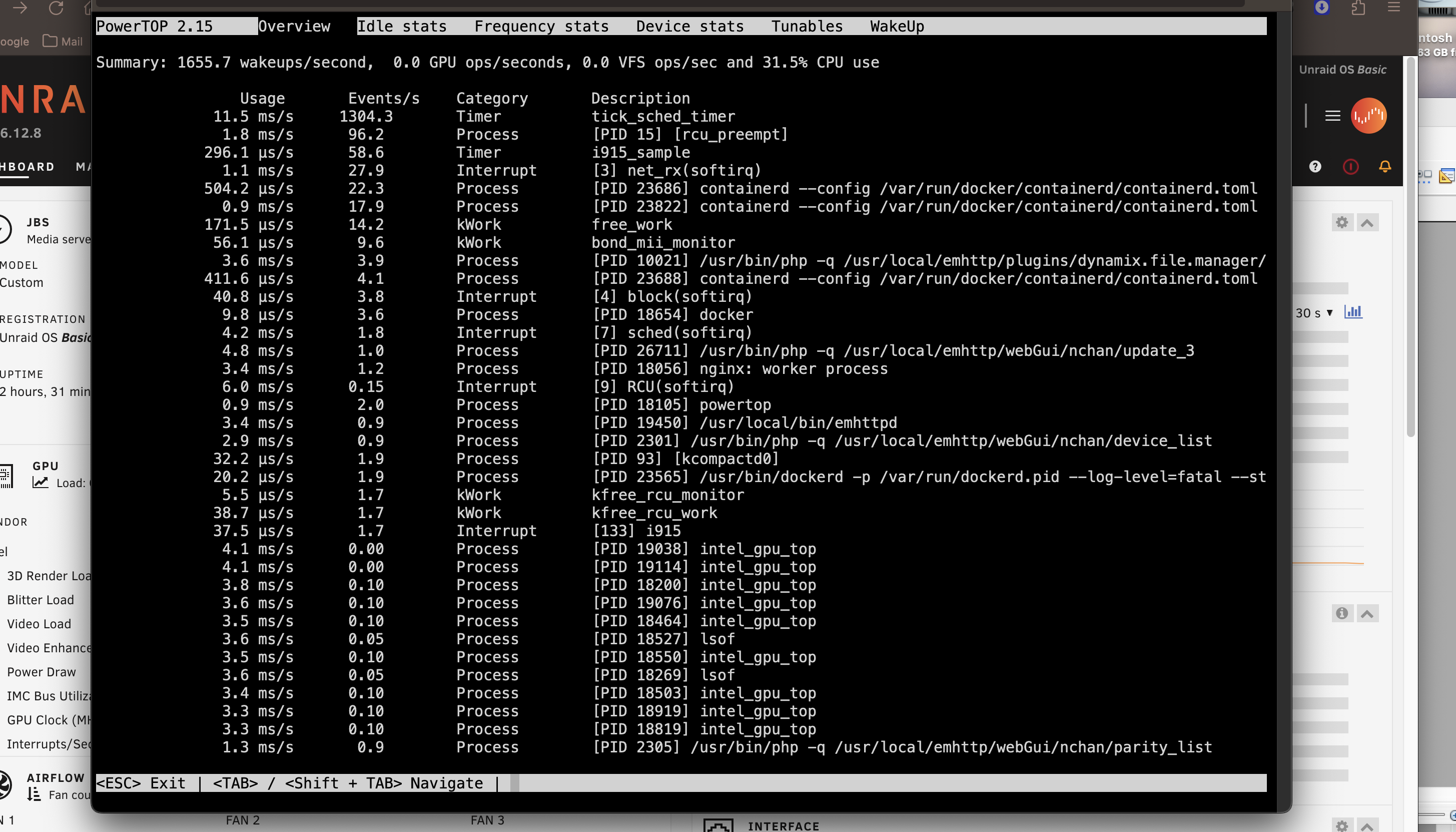

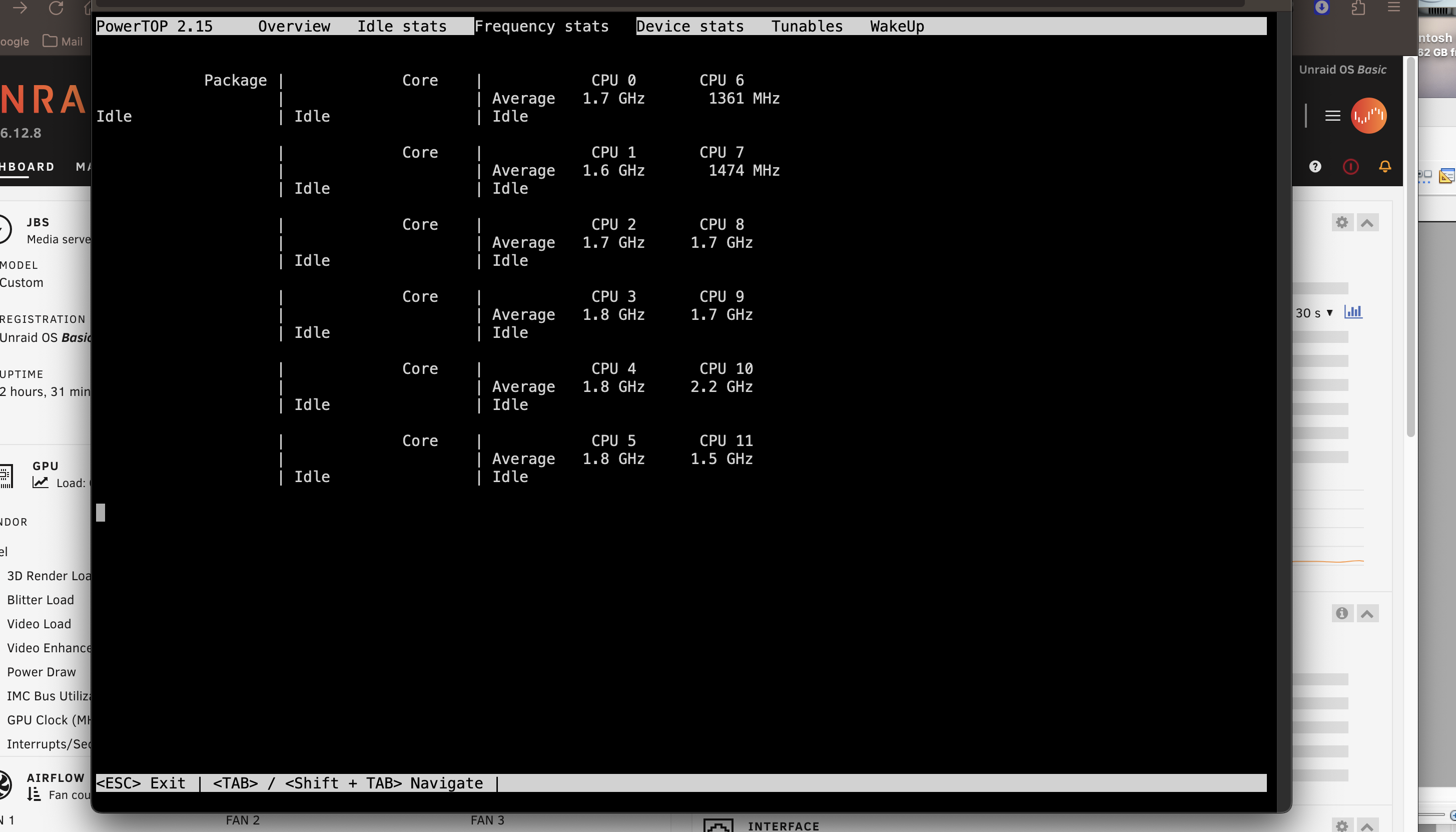

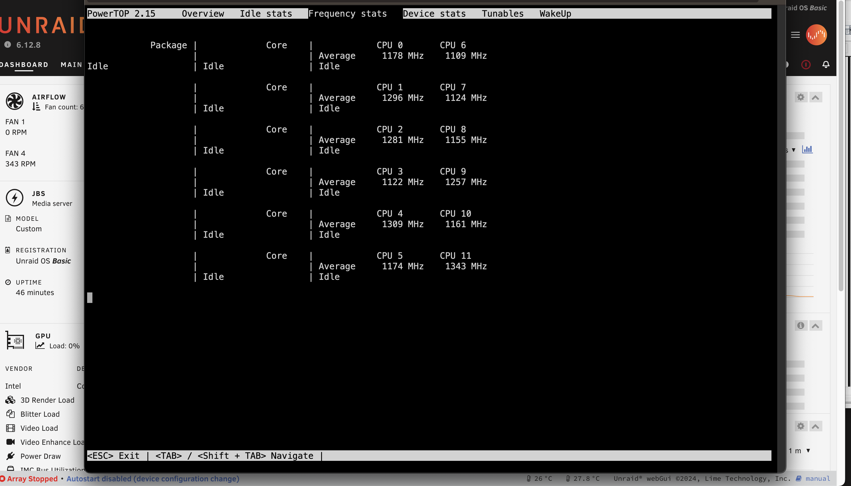

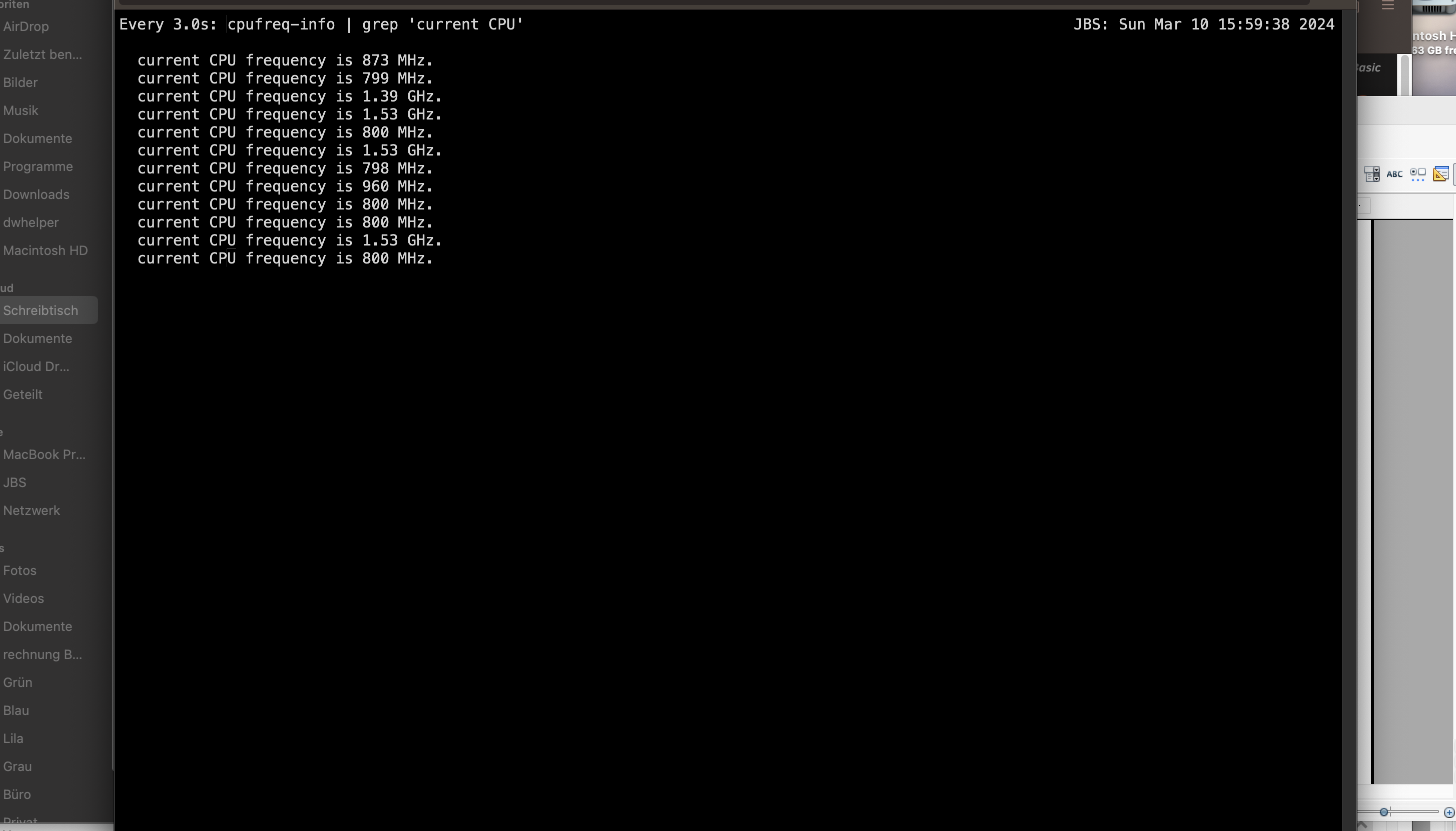

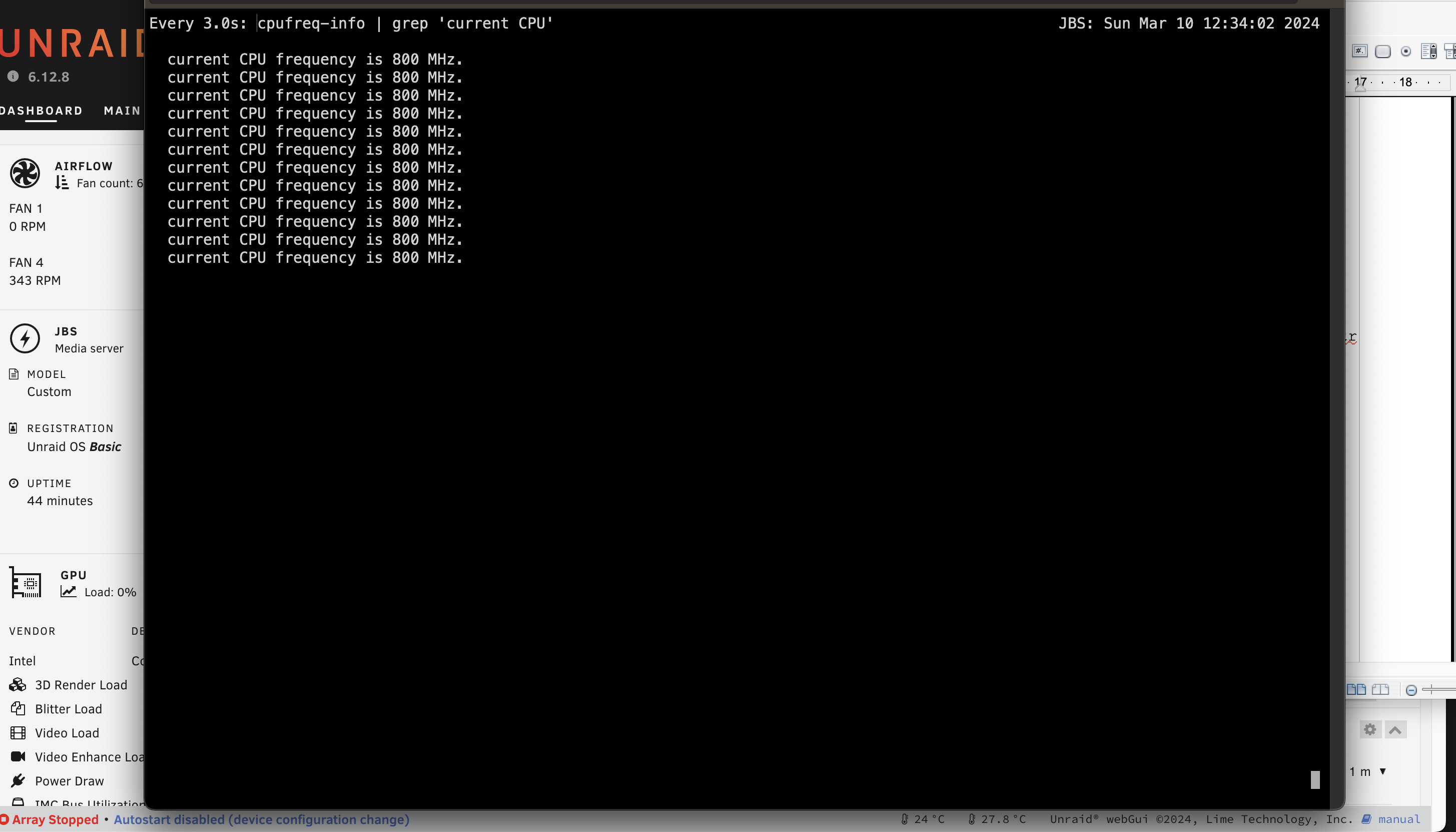

Die bilder einmal mit und ohne HDD/SSD
LG Jörg
Edited by crazed-phase1969

Der Verbrauch ist eigentlich ganz okay, wenn Du nicht extrem stromsparende Hardware verwendest.
Wenn es nicht niedriger als C2 geht, kann das mit einer Hardwarekomponente oder sogar einer Softwarekomponente/Nutzung zusammen hängen. Leider ist die Suche sehr umfangreich..
Also beeinflussen die SSDs schon mal. Tja NVMe SSD sind durch den direkten Zugang zum PCIe Bus sehr stark mit ihrer Firmware verantworlich für die erreichbaren C-States.
Austauschen und weiter probieren.

@Marino
Ja, den Thread kenn ich, da waren aber bei dem Test nicht bei allen Geräten ASPM aktiv.
Das habe ich geschafft, aber trotzdem gings nicht nach unten. Hatte nur den USB Stick am internen Port angeschlossen, die 1G Netzwerkkarte hab ich per Jumper deaktiviert, genauso wie den onboard Sound.
Wollte dann auf der 2,5G Karte EEE aktivieren, aber sobald ich "ethtool --set-eee eth0 eee on" eingebe, geht der Link down und der Befehl hängt. Am Switch ist EEE aktiviert, wenn ich EEE am Switch deaktiviere, dann hängt der Befehl nicht.
Jetzt hab ich aber, als unterschied zu meinen Tests, eh noch eine ASM1166 Karte drin. Mangels Windows Rechner mit NVMe Slot, hab hier nur ein Notebook und einen Nuc.

Hallo Zusammen,
ich würde gerne euer Wissen anzapfen.
Ich hab popwertop installiert und bis vor Kurzem mein NAS C7 bis C10 States erreicht. Jetzt habe ich einen SONOFF Zigbee USB Dongle an meinen Server gehängt, da ich ihn für meine Homeassistant-VM benötige. Seitdem wird kein einziger C-State mehr erreicht, alle 0%. Ziehe ich den Dongle wieder ab, ist alles wie vorher.
Gibt es eine Lösung, wie ich trotzdem wieder höhere C-States erreichen kann?
Danke im Voraus für eure Hilfe.
Stefan
Alle usb Ports durchtesten.
Wenn das nicht hilft zusätzlichen PCI-USB-Controller versuchen.
und mal messen was der effektive Unterschied ist ...
ansonsten, siehe Kommentar von @cz13 und ggf. damit leben.
Hab alle USB Ports durch, leider ohne Änderung. Sind ca. 8-10W Unterschied, werde wohl damit leben müssen.
Danke
Stefan
Moin,
kann ich den Befehl "powertop -- auto-tune" einfach so in das GO File schreiben?
Danke für die hilfe.
Tim
Edited by Timmey85
" vergessen
ja.
Natürlich solltest Du dann auch powertop installiert haben
