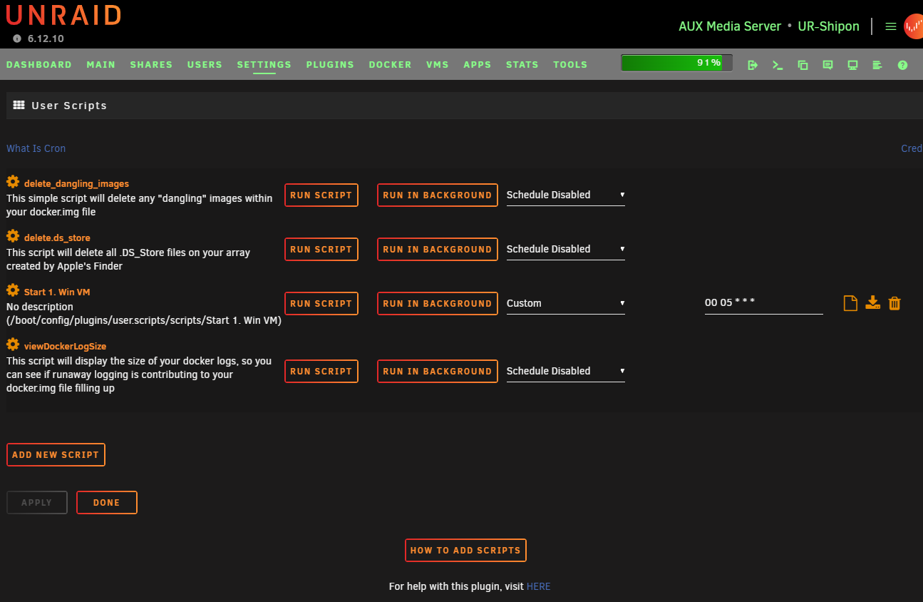

Ich nutze das Plugin User Script beispielsweise um bei einer Maschine jedem Morgen gegen 5 Uhr eine VM zu starten.
Hier der Screenshot dazu:

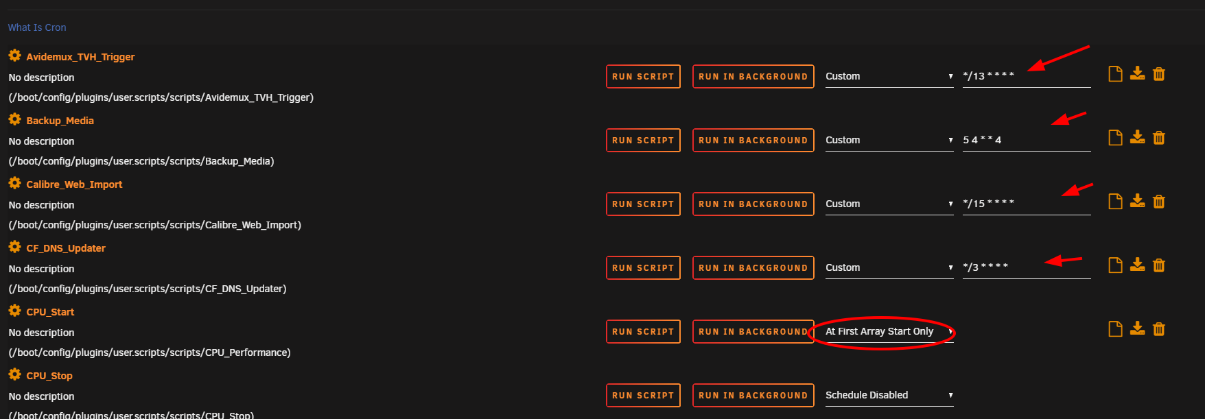

17 hours ago, DerDoktor said:
Könntest Du bitte noch mal schreiben, wo das genau hinkommt? Die Pfadangaben sagen mir nix...
das plugin user scripts installieren
dort ein script hinzufügen, Inhalt.
#!/bin/bash
powertop --auto-tune &
jetzt kann man das timen oder auch triggern, für powertop würde ich "first array start" als trigger nehmen ... Beispiele
Danke..ich habe es genauso gemacht, wie Ihr beide beschrieben habt.
