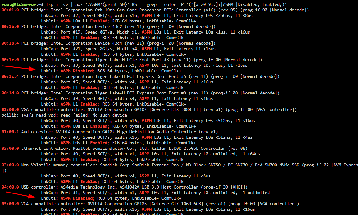

1/ diverse Geräte gehen nicht in aspm modes wie erwartet, das kannst du dir auch anzeigen lassen ...
da du anscheinend nicht gerne liest oder suchst, hier der Befehl für das Unraid Terminal
lspci -vv | awk '/ASPM/{print $0}' RS= | grep --color -P '(^[a-z0-9:.]+|ASPM |Disabled;|Enabled;)'
hier mal Beispiele wo es disabled wäre ...
2/ einfach zu viel Last auf der CPU, die states werden auch NUR erreicht wenn wenig läuft und die CPU wirklich ruhen kann, bei mir beispielsweise nie möglich ... nur wenn ich Dienste abschalte ...
kurz, wenn du meinst da sollte mehr gehen aufgrund wenig Last, mal den Befehl absetzen, wenn da alles auf enabled steht, mal Dienste (Docker, VM, LXC, scripts, ...) stoppen und schauen ob die Hardware grundsätzlich gehen sollte.
dazu, BIOS settings prüfen, auch hierzu findest du einiges über die Suche oben rechts (ja die gibt es ;)), aspm bios ...
oder, es gibt Hardware welche das einfach nicht kann, nicht erreicht, oder instabil wird wenn man es forciert ...

Das mit der Realtek NIC kann ich ja wenigstens zuordnen, aber was steckt hinter diesem Eintrag:
Das ist die PCI Bridge des Realtek NiC, gehört also zusammen. Einer der Wege das weg zu bekommen ist ein spezieller SETPCI Befehl, jeweils einer für den NiC selber und  einer für die PCI Bridge.
Das kann aber Nebenwirkungen haben mit SETPCI. Gibt auch noch andere Lösungen die du googlen kannst, zum Beispielen NiC config file mit Eintrag ASPM=1. die Lösung hab ich selber aber noch nicht getestet.
Das sollte Dir jetzt genügend Suchbegriffe für eine Suche im deutschsprachigen Forum geliefert haben.

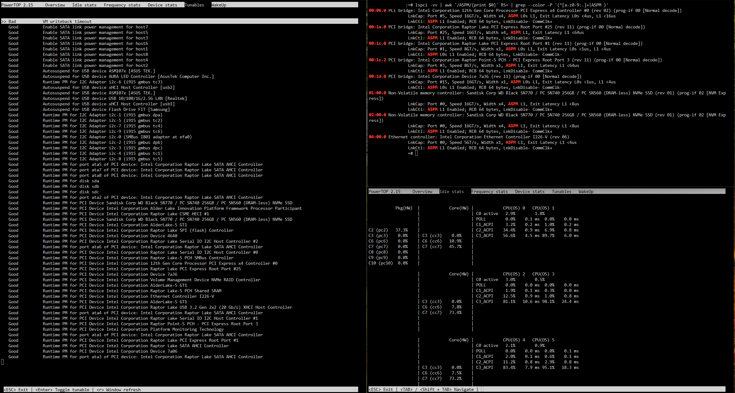

Laut Powertop komme ich nur auf maximal C2.
Ein deaktivieren aller Docker schafft auch keine Abhilfe.
Was kann ich noch tun, um den Idle-Drain zu reduzieren?

Du hast anscheinend das Meiste/alles korrekt eingestellt, da alle ASPM Einstellungen enabled zu sein scheinen und Du C10 erlaubt hast, scheint da etwas zu blockieren.
Ich kann aber nur vermuten, daß entweder das BIOS/UEFO des Mainboards schuld ist (entweder fehlt da nochj etwas, oder ASUS hat da etwas verbockt) oder vielleicht liegt es an den WD NVMe (WD NVMe sind schon ab un dzu aufgefallen, daß sie bei den C-States in die Suppe spucken. Ich weiß aber jetzt nicht, ob es auch die 770 betrifft. Ich merke mir die Modelle von WD nicht, sondern meide sie einfach.)
Nur so in einem kurzen Testlauf (20 Minuten) und rein zu Testzwecken würde ich die beiden WD NVMe SSDs mal rauswerfen und schauen ob die C-States besser werden.

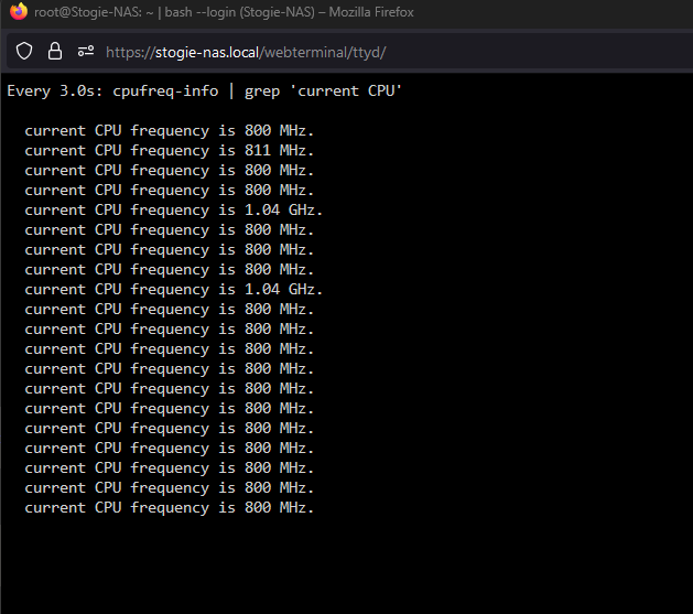

Wie weit taktet die CPU runter ?

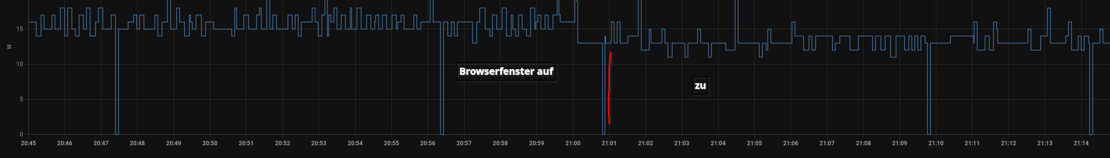

Offenes Browserfenster oder im Hintergrund (jedenfalls bei mir) mitlaufen lassen braucht auch ca. 3 Watt. Siehe Grafik.
Öffne ein Terminalfenster von Unraid und schließe das Browserfenster und gib dann das ein (2 Befehle)
pkill -cf /usr/local/emhttp/webGui/nchan
rm /var/run/nchan.pid
wobei der erste Befehl am besten wiederholt wird .
Das hilft bei mir.
 Ps. Im Diagramm die Lastspitzen ignorieren,Fehler vom Gerät
Also die CPU taktet bis auf 800Mhz runter. Ich mache die Messungen immer über einen Funkschalter von der Fritzbox.
Dabei ist das Browserfenster eh geschlossen. Vllt. liegt es aber auch an einem meiner Docker. AdGuard kann ich bspw. nicht deaktivieren, weil es meinen gesamten Internetverkehr lahm legt. (Ggf. hab ich hier was in der Fritzbox unter DNS falsch eingestellt ^^)

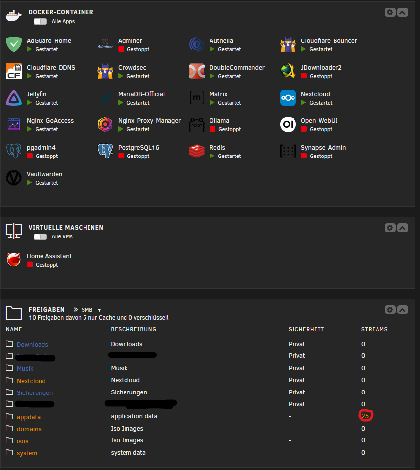

Ich habe nun auch endlich herausgefunden, warum so viele appdata Streams permanent auf meiner Übersicht angezeigt wurden. Offenbar muss man in allen Docker-Einstellungen immer den richtigen Pfad zu den Verzeichnissen eingeben, also statt /mnt/user/... eben /mnt/cache/...
Das muss man erstmal wissen, auch wenn mich das bei der Lösung meines Idle-Problems nicht wirklich weiter gebracht hat...^^

Unabhängig davon nochmal die Frage, ob es auch damit zusammenhängen kann, dass die Kerne nicht zur Ruhe kommen?
Ich sehe nämlich, dass diese 6 Einträge immer wieder einen kurzen Spike in der CPU Last verursachen.
Ich habe die exklusive Ordner-Freigabe bereits aktiviert und auch alle Docker entsprechend zum tatsächlichen Cache-Pfad umgeschrieben, weiß aber nicht, wie ich diese 6 Prozesse fixen kann:
Zu dieser Softwaresache in dem Bild kann ich nichts sagen, weil ich nicht erkenne, was das genau ist.
