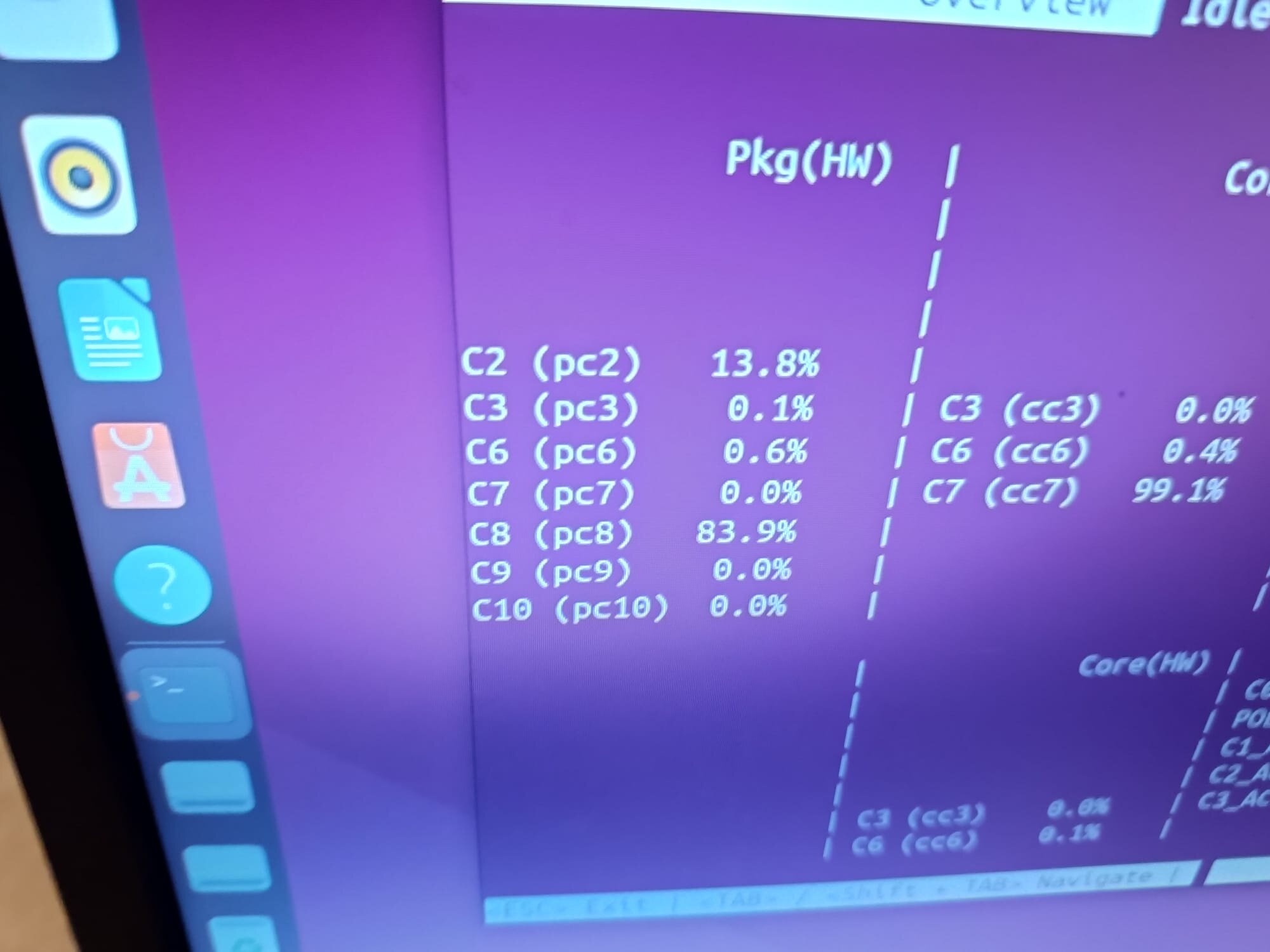

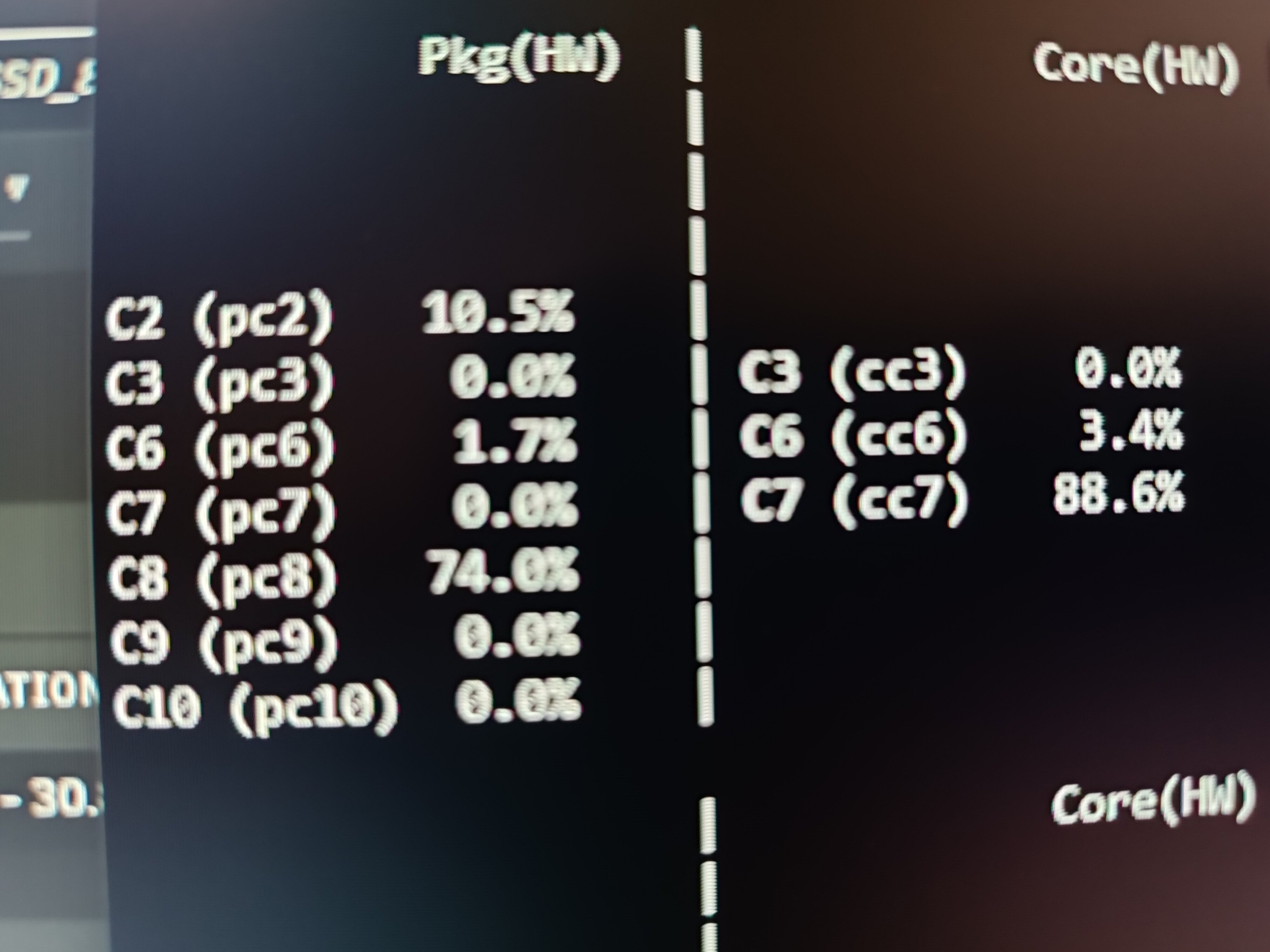

So, ich war jetzt auch mal so schlau und hab jetzt mal geprüft ob das überhaupt klappt, jup.😅
WhatsAppImage2024-10-24at11_22_35.thumb.jpeg.a064129f088b662724faa06558cd90c9.jpegWhatsAppImage2024-10-24at11_22_29.thumb.jpeg.8f3526c586900343066ab967ab92f8dc.jpeg

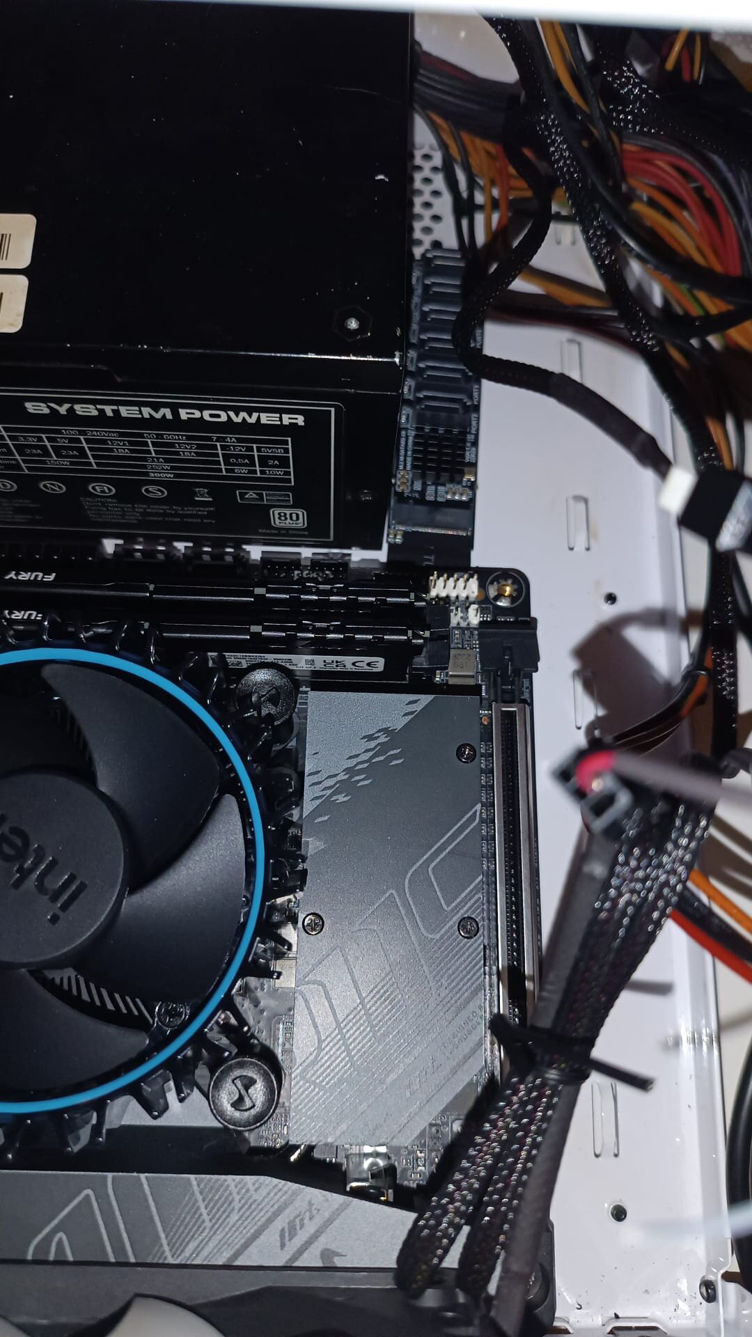

Auch direkt an den CPU Lanes oder vom Chipset? Ich bin mir nämlich sicher dass die Firmware auf meinem Ding neuer ist als die Silverstone Version
Das habe ich auf meinem Board ausprobiert. Weder mit einer PCI noch mit einer M2 Variante konnte ich tiefere States als C2 erreichen. Dabei war es irrelevant welche Firmware geflasht war (weder die bei Auslieferung noch die von Silverstone), und auf welcher der beiden Karten diese lief.
Werde jetzt abwarten, Kaffee trinken und mich darum kümmern wenn das Kabel aus China da ist.

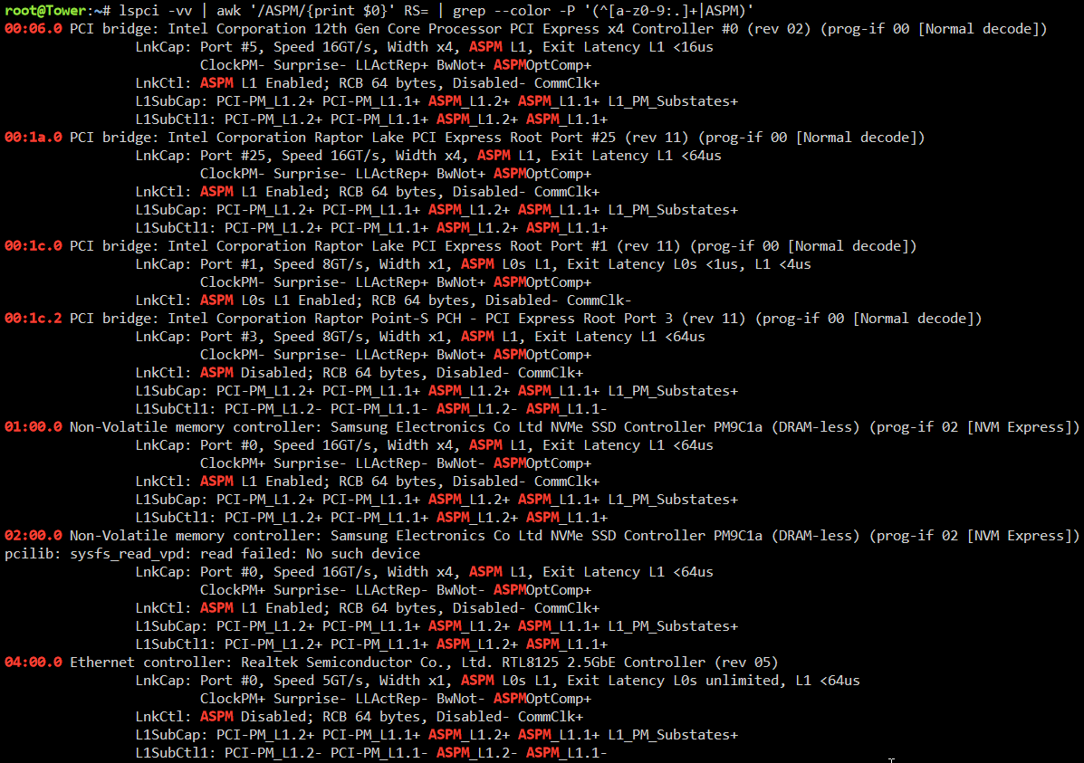

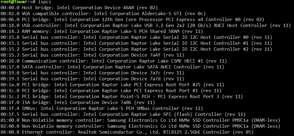

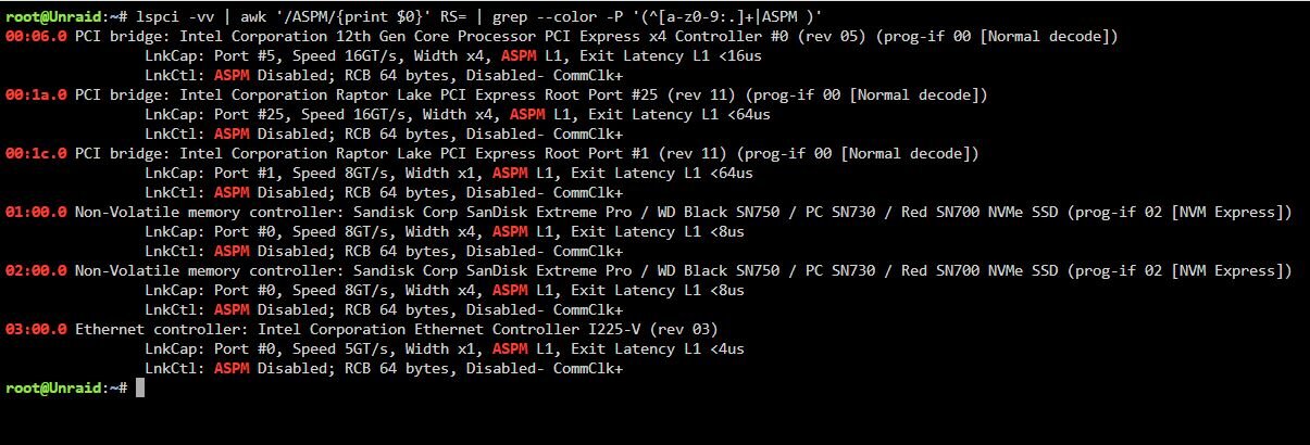

Moin! Da es im Wesentlichen ein Stromsparthema ist, poste ich mein Problem mal hier. ;-)
Ich habe ein Gigabyte B760I MiniITX (mit Intel 2,5G Onboard), welches nicht stabil läuft. Zumindest nicht, sobald die üblichen Stromsparmechanismen aktiviert werden (ASPM, C-States, Powertop selbst war aber noch gar nicht aktiv). Es gibt zahlreiche Leidgenossen hier im Forum mit dem gleichen Board und dem gleichen Problem. In unregelmäßigen, nicht reproduzierbaren Abständen steigt die NIC aus, im Syslog steht dann:
Unraid kernel: igc 0000:03:00.0 eth0: PCIe link lost, device now detached
Workarounds, die mir jetzt einfallen (oder im Netz schon empfohlen wurden):
a)
pcie_port_pm=off pcie_aspm.policy=performance
(was den Stromverbrauch erhöht, da dann auch alle anderen Devices ASPM=off sind (siehe Screenshot anbei). Da ich ja gerade stromsparen will, erscheint mir das nicht als die beste Option. Aber das System liefe damit zumindest stabil.
b)
Es gibt ein Github-Repo, wo jemand ein Script geschrieben hat, welches regelmäßig im syslog nach diesem Eintrag schaut und dann die NIC einmal deaktiviert und wieder aktiviert. Das scheint zu gehen, aber das ist ja eher rumdoktorn an den Symptomen als dass es Ursachenbekämpfung ist.
c)
Board tauschen gegen eins, was keinen Stress macht (welches ITX-Board käme in Frage)?
d)
separate PCIe-NIC verwenden und die Onboard-NIC kaltstellen. Was nimmt man da? RTL? Oder ne Intel 226? Oder macht eine gesteckte 225 vielleicht keinen Stress? Welche PCIe-NIC (1G würde mir reichen, 2.5G wäre für die Zukunft nice to have) kann ASPM und tiefere C-States? Wobei auch diese NIC dann wieder zusätzlich Strom verbraucht, was so ja eigentlich nicht zwangsläufig notwendig gewesen wäre...
Habt ihr dazu Ideen oder Vorschläge?
Und vielleicht auch nochmal zum technischen Problem: Was mich wundert: Im Syslog kam die Detach-Meldung gestern um 20.19 Uhr. Ich habe abends einen Film geschaut, der vom Unraid-Server gestreamt wurde. Der Film brach allerdings erst gegen 20.50 Uhr ab, sprich da war die Verbindung erst weg, bzw. da habe ich es gemerkt. Ok, es wird vielleicht etwas gepuffert, aber dass die Verbindung trotz Detach noch 30min funktioniert, ist doch auch komisch, oder?
Vielen Dank für eure Unterstützung.
Gruß,
JD

Ja, das könnte ich noch probieren. Nicht hart aspm=off für alles setzen und damit alle Devices rausnehmen, sondern tatsächlich nur die Intel-NIC. Da muss ich mal schauen, welcher Befehl da zu verwenden ist. Wird sich vermutlich hier im Thread oder im Powertop-Thread irgendwo finden. Bin kein Linux-Spezi.... ;-)
@JayDee73
Schau mal: Hier
Da beschreibt Mgutt wie man satt powertop --auto-tune einzelne Befehle ins "go" file setzen kann um Energiesparmechanismen zu aktivieren.
In deinem Fall würde ich die Bootparameter entfernen so das ASPM möglich ist. Dann aber alle Befehle von Mgutt manuell ins "go" file setzen AUSSER denen für die NIC.
Du wirst zwar dann nicht mehr als C3 schaffen aber zumindest einige HW Teile wie NVME/SATA etc. werden in Ruhezustände gehen und so hoffentlich zumindest ein paar W sparen. (Btw. ich hatte den gleichen Ärger mit einem B460m Horus Pro oder Elite, aber da war es wirklich was mit dem PCIe, also noch viel übler weil der Server dann gleich voll abgehackt ist).
Sprich das ohne den Ethernetteil ins "go". Wobei man den Turbo auch anlassen kann. Wake on LAN vielleicht auch. Aber erstmal würde ich es deaktivieren.

Ich vermute den Übeltäter bei den PCI Devices
# Runtime PM for PCI devices
echo auto | tee /sys/bus/pci/devices/????:??:??.?/power/control
Musste das für ein Realtek nic und bei dem 225 Intel Nic auf dem Gigabyte Board auskommentieren da ansonsten das Ding in den ewigen Winterschlaf ging statt mal wieder zu kommen
#echo auto | tee /sys/bus/pci/devices/????:??:??.?/power/control
Da eigentlich nur die PCIe Devices direkten EInfluß auf die C-States der CPU nehmen können schliesse ich mich dieser Serlbstverständlichkeit an.
Das Problem ist nur: das richtige PCIe Device zu finden und zu "bändigen".
Ähm, vielleicht habt ihr mich und meinen eingeschränkten Sachverstand gerade verloren....
Syslog spricht von "igc 0000:03:00.0 eth0: PCIe link lost, device now detached". Daraus lese ich, dass es sich um das PCI-Device "Netzwerkkarte" (also die Onboard-Intel-225) dreht. Stimmt das nicht?
DataCollector schreibt ja jetzt, dass man das richtige PCI-Device erst noch finden muss. Ich dachte, das wäre eindeutig die NIC.
Nicht?
Doch, es sieht danach aus, als wenn es die Netzwerkkarte sin dürfte.
Auch Mainfreezer schireb ja, daß er ein paar Zeilen für die Netzwerkkarten ausklammern musste.
Gerade die(verse) Realtek Netzwerkkarten sind unter den neueren urnaid Versionen dahingehend ein Problem und man muss da eben manuell ran (wenn man dieses Quzentchen Energie einsparen will). Wenn man Glück hat bekommt man die irgendwie gebändigt. Wenn man Pech hat, kann es aber zu Performanceeinschränkungen bis zu Ausfall (bis zum Reboot) der Komponente kommen.
Einige Intel Netzwerkkarten/-Chips scheinen da auch betroffen zu sein.
Und ich wollte primär nur darauf hinaus, daß (abgesehen von Designfehlern in der CPU oder der Firmware des Mainboards) die C-States nur nur Software (wenn man eben die CPU benutzt) oder eben PCIe Devices (bzw. direkt per PCIe oder DMI angebundene Komponenten) stattfindet.
Deshalb stimme ich eindeutig zu, daß hier der Übeltäter ein PCIe Device sein muß. Netzwerkkarten werden seit langem auch über PCie angebunden (auch, wenn das auf dem Mainboard direkt verbaut ist).
Ok, Danke.
Könnte ich dann nicht auch powertop -auto-tune machen und danach "nur" für die PCIe-NIC PowerManagement wieder "deaktivieren"? Das wäre doch dann:
 echo on | tee /sys/bus/pci/devices/0000:03:00.0/power/control
Oder? Das erscheint mir etwas weniger Aufwand als für jedes "???" Device die Kommandos einzeln ins go-file zu setzen. Oder reicht da wirklich eine Zeile mit ??-Wildcards, und der geht alle nacheinander durch (again, ich bin kein Linux-Spezi :) ).

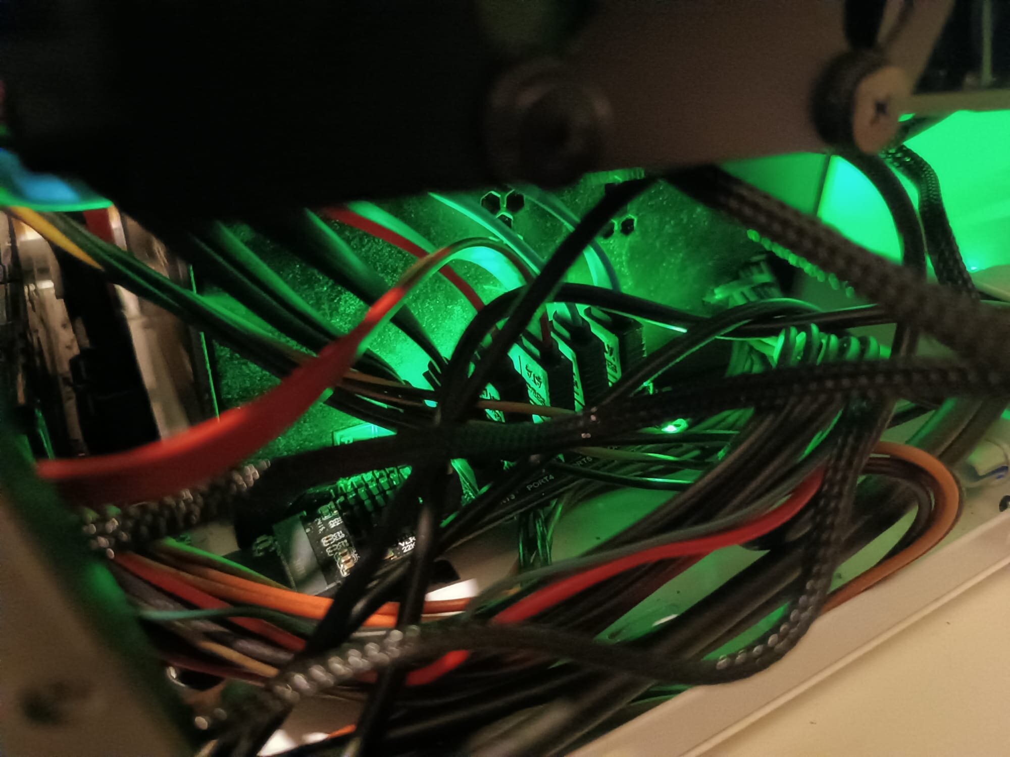

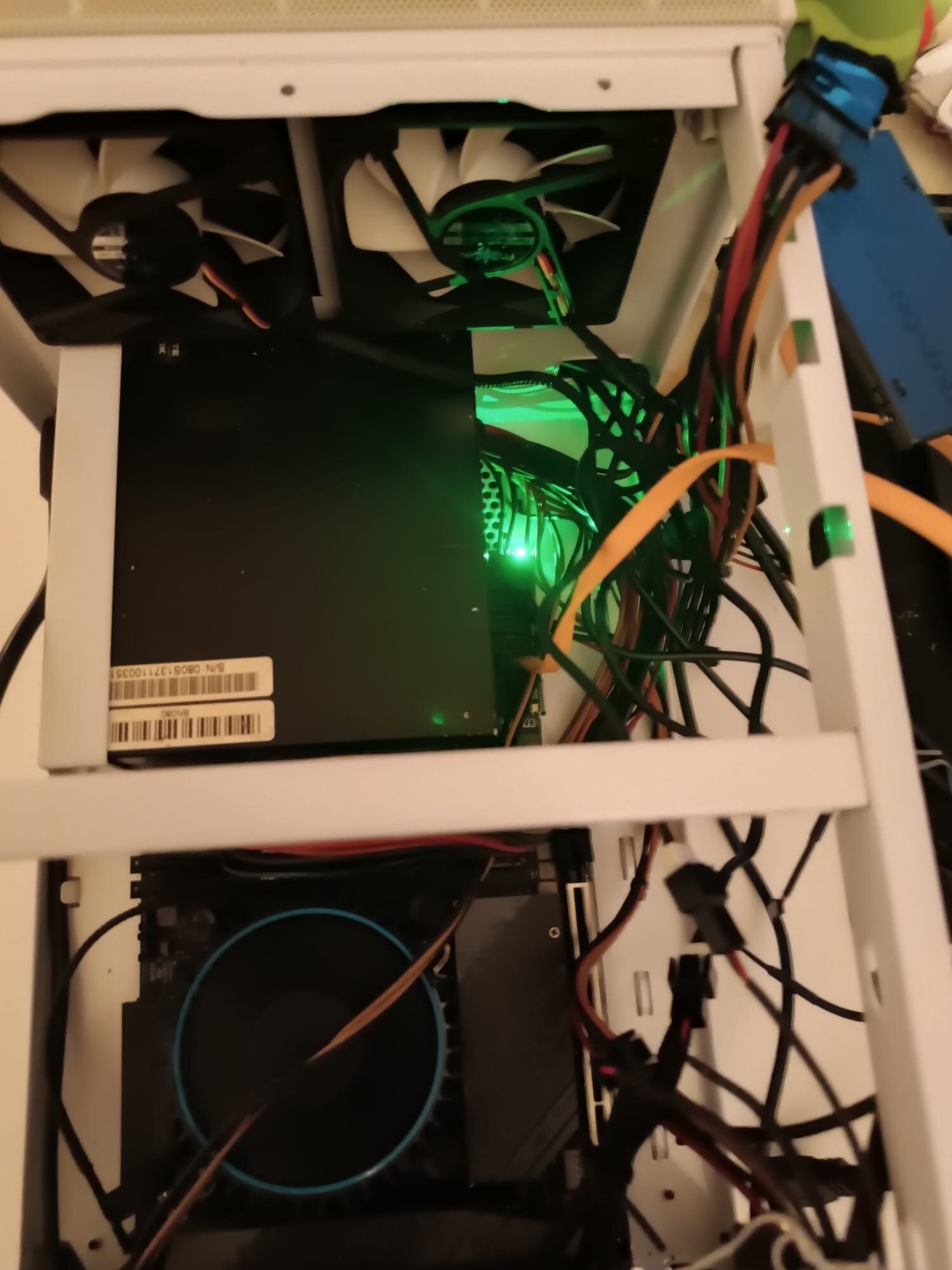

Ich schreib gerade vom Telefon von dem her wird die Formatierung für den po sein. Ich hab mir die A Variante mal via express Lieferung zukommen lassen und die funktioniert. Für das board selbst, vom layout her, absoluter mist, da muss ich echt auf die B Variante aus China warten aber es klappt.IMG_20241025_165741.thumb.jpg.aa360157257a3f72ac640d1c0a61e5b1.jpgIMG_20241025_165733.thumb.jpg.8a3f8b618377b7301003dbf6dea7a199.jpg
Edit: Den Durchsatz kann ich leider gerade nicht testen, hab nur mistige SanDisk Sata SSDs zur Hand die langsamer als ne Festplatte sind.

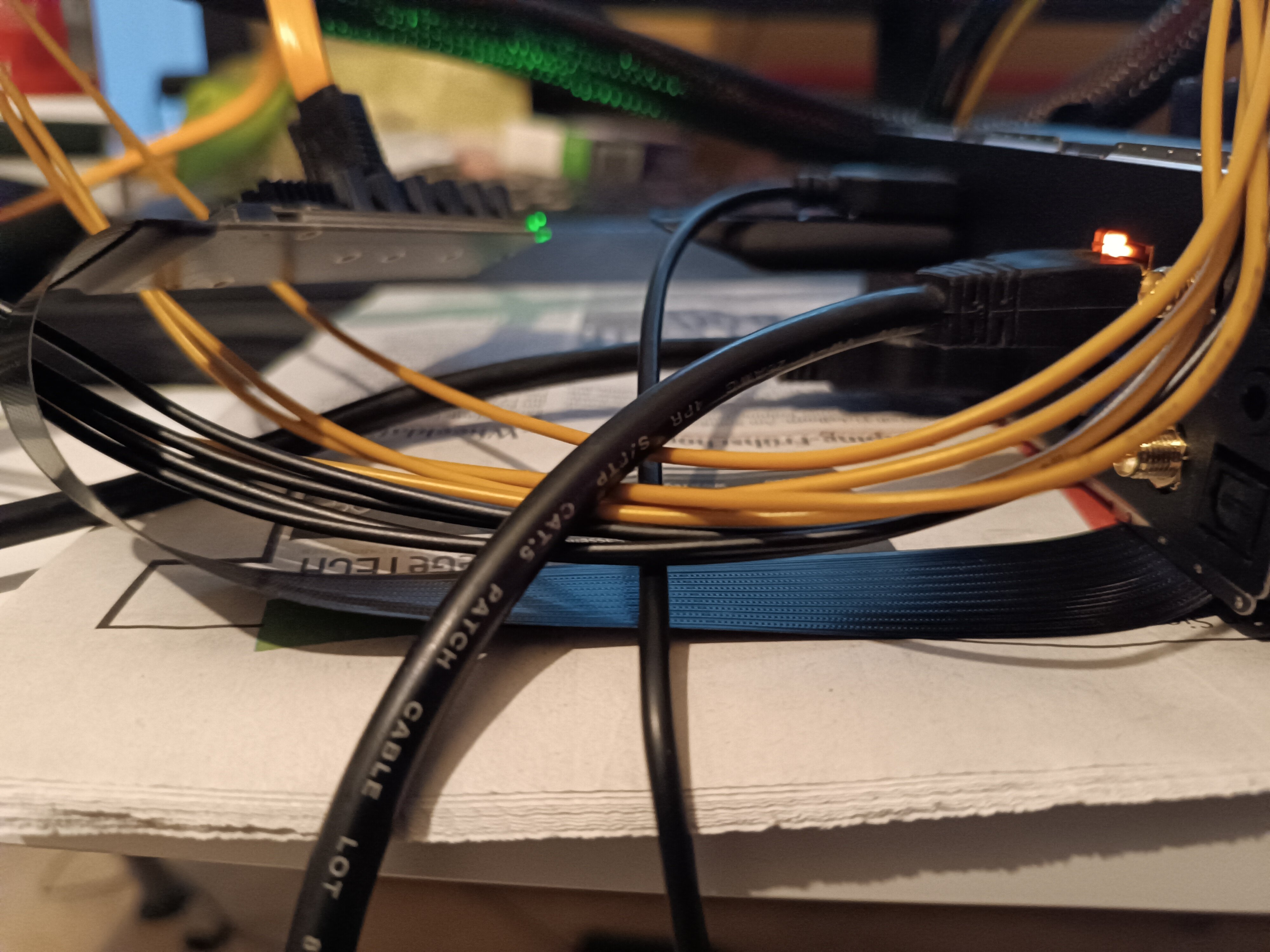

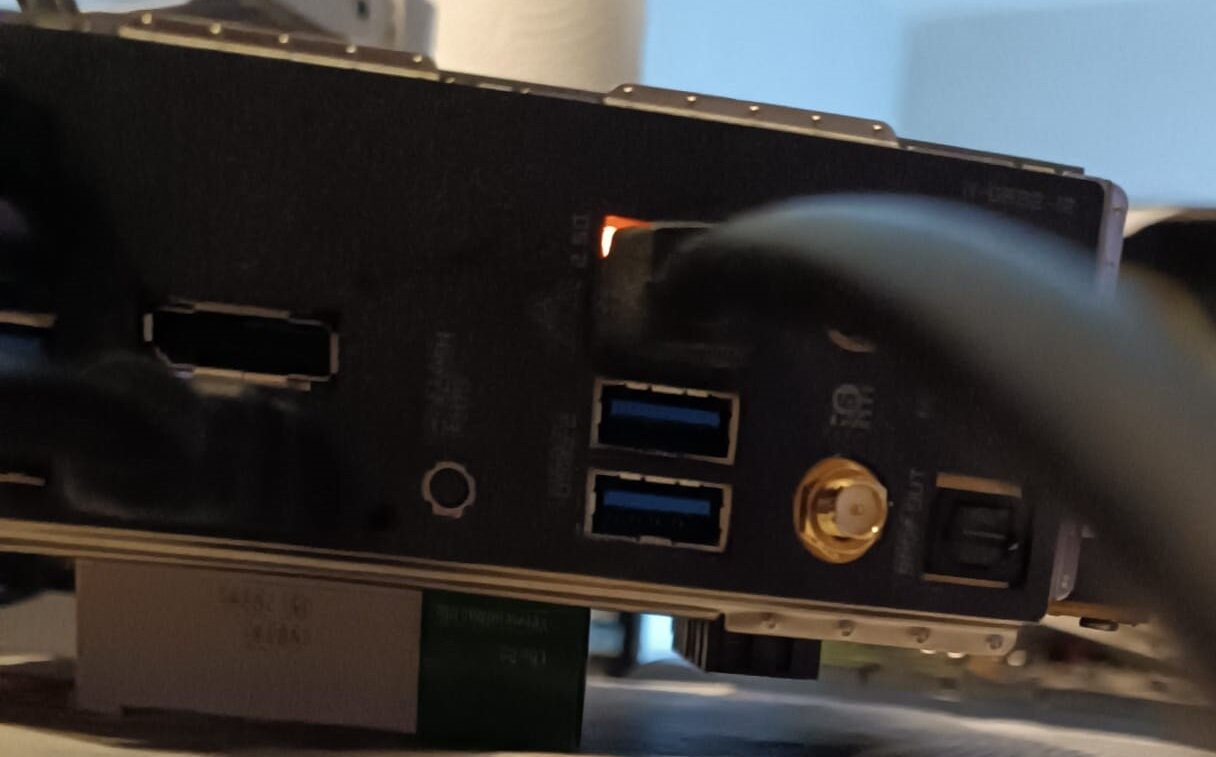

Edit Edit:
Ich war mal sehr gewagt und hab das Kabel ein bissel strapaziert. Es funktioniert wunderbar ❤️
WhatsAppImage2024-10-25at20_21_09.thumb.jpeg.4b32fbaebd75ec95d543c36cc47c3037.jpegWhatsAppImage2024-10-25at20_21_08.thumb.jpeg.c71e67747ca801478476192fbb74308d.jpegWhatsAppImage2024-10-25at20_21_07.thumb.jpeg.68920f9bf5cc3354147cde05b09ef2b3.jpeg
Edit Edit Edit:
Die verdammte Fritzbox benötigt mehr Watt als der Server im Idle. Ich werd bekloppt.

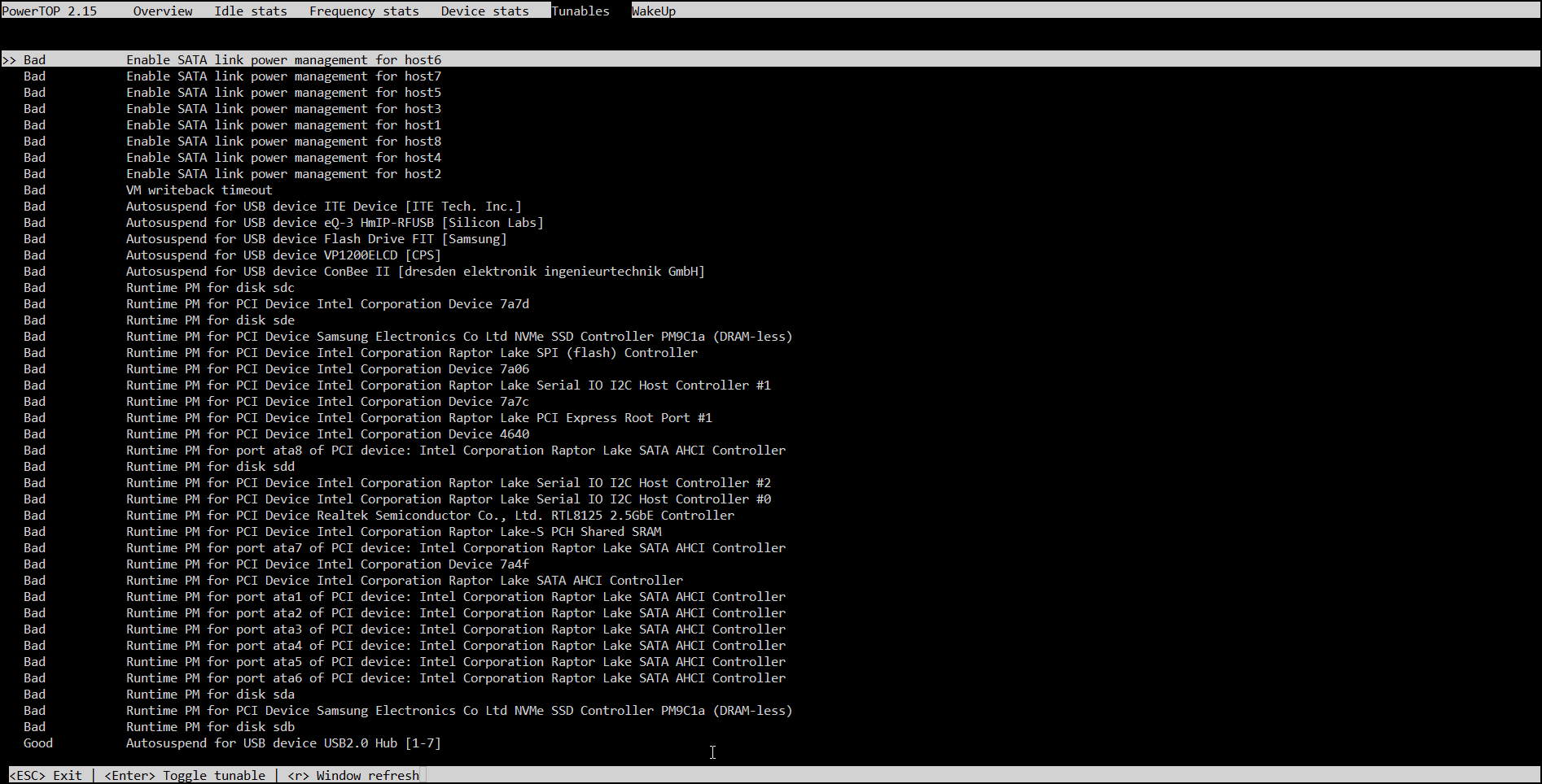

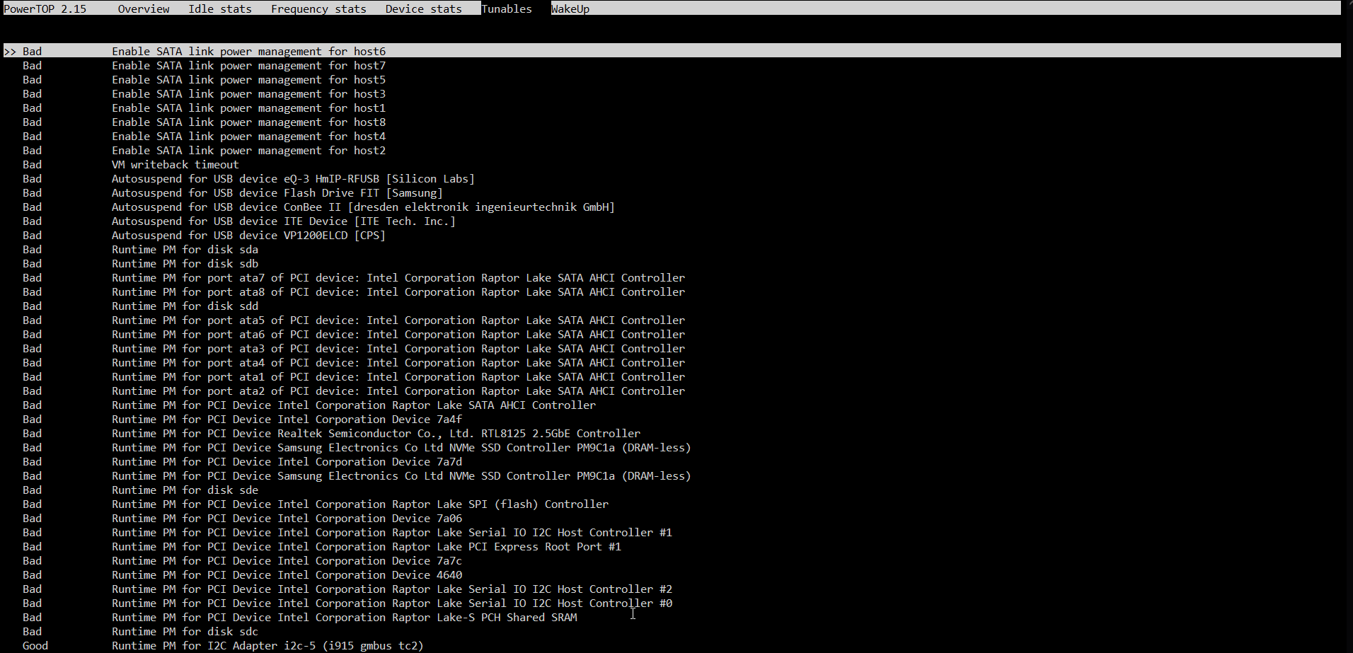

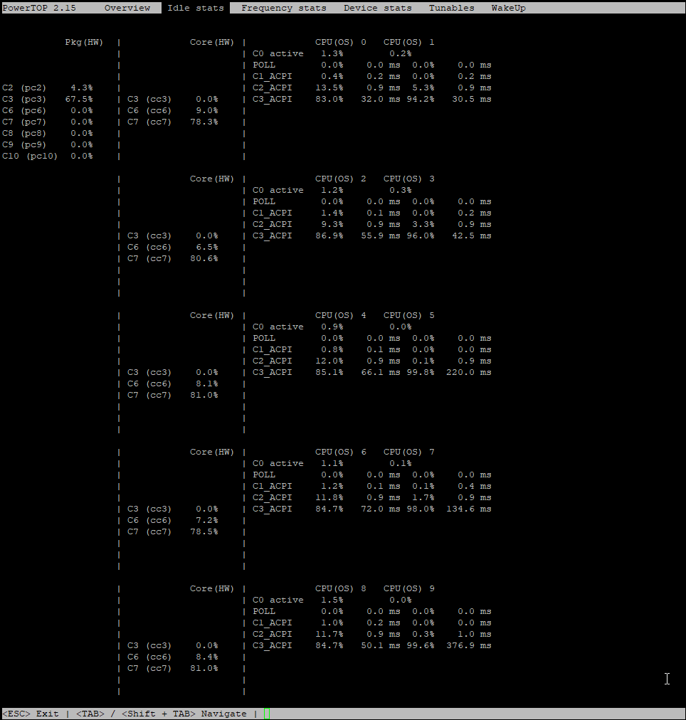

Hallo zusammen,
Ich bin in ein neuer unRAID user und habe meinen Server nun seit paar Wochen erfolgreich am laufen.
Ich habe gestern angefangen, mich mit dem Thema Energiesparen auseinanderzusetzen.
Ich habe mit Powertop --auto-tune versucht zu optimieren.
Mein System besteht aus folgenden Komponenten:
Intel Core i5 14500
Gigabyte DS3H B760M DDR4 mit 64GB RAM
4 Sata HDD (2x Toshiba MG09 18TB | 2x WD Red 4TB)
2 NVMe SSD (Samsung 990 Evo)
6 Lüfter (3x Noctua | 3x Fractal)
beQuiet PurePower 12 M 550W
unRAID 6.12.13
Die Mainboard Settings habe ich von @DataCollector übernommen.
Aktuell laufen 2 VMs und 2 Docker Container im Cache.
Die Shares sind als Netzlaufwerke an meinem WIndows-PC als Netzlaufwerk eingebunden.
Nun habe ich 2 Probleme:
-eine meiner SSDs zeigt sporadisch für 1 Sek 81°C Temperatur an, vermutlich Firmware-Bug. (Keine Firmware für EVO-Serie auffindbar??)
-Der Stromverbrauch ist nicht gesunken, meine USV zeigt weiterhin über 80W (Netzlaufwerke eingehangen, Kopiervorgang läuft, WebGui offen) an.
Laut Powertop erreiche ich maximal C3, wohl normal bei Intel 14. Gen?
-powertop --auto-tune konnte so gut wie nichts anpassen.
es stehen immernoch viele Einträge auf "bad"
Habe ich mit dem Setup irgendwie die Möglichkeit den Stromverbrauch zu senken?
Edited by GhostRider0502
Moin, wenn ich das richtig verstanden habe sind die Angaben alle unter Last. Der Server wird ja die meiste Zeit vor sich hin dösen, deswegen solltest du erstmal versuchen den Idle Verbrauch zu ermitteln und zu optimieren. Also wie sieht es aus wenn du ihn nicht nutzt - Festplatten sollten im Spindown sein, VMs und Docker lasse ich in der Regel laufen, also teste ich das bei mir auch so.
Dann sei eine Bemrkung bitte erlaubt: 6 Lüfter für ein System mit 4 Festplatten udn 2 NVMe SSDs? Ist das nicht ein bisschen Overkill? Wenn die alle laufen sind bestimmt 6-18W futsch. Und das nur dafür, daß das bisschen warme Luft bewegt wird.
Entweder sind das viek zu viele Lüfter oder das Gehäuse ist so verwinkelt, daß da kaum noch eine Maus durchlaufen kann.
Da es sehr unwahrscheinlich ist, daß eine SSD so schnell heiß wird und dann wieder so schnell abkühlt stimme ich Dir mit dem Bug zu (wobei ich nicht weiß ob sie direkt davon und danach nicht vielleicht 80Grad anzeigt.)
Aber da kann unraid selber nichts ändern. Wenn Du Alarme bekommst, bleibt nur den Schwellwert zu erhöhen.
Die Temperaturwarnung bei SSDs ist sowieso wenig sinnvoll. SSDs schützen sich selbst.
Eine unüberwachte Festplatte nimmt bei zu hoher Temperatur schaden, weil sie eben kein Management hat, die sie selber schützt, aber SSDs wissen um Ihren Zustand und drosseln sich selbst.
Du schreibst Kopiervorgang, die Frage ist, wird von den Festplatten gelesen, bzw geschrieben?
Sind die Festplatten also Spinup oder Spindown?
Spinup: Jede Festplatte würde ich mal so mit ca. 10 W veranschlagen, doe CPU arbeitet dann ja auch und ddn Rest schlucken die SSDs und das Board (+Ram).  Dann noch bedenken, daß eine USV den Verbrauch eher schätzt, als genau anzeigt und schon passt das.
Wen dedr >PC etwass tut, dann darf/wird er auch mehr Energie benötigen, als wenn er idle rumliegt. Beachte viele der Verbrauchsmesseungen werden der Vergleichbarkeit halber nackt/idle oder zumindest idle mit einer SSD durchgeführt.
Wenn das System was zu tun hat: ja
Nackt idle sollte es weiter runter gehen. Aber Du schreibst ja: 2VM und Docker laufen.- Wenn Du das System "unter Feuer" hälst, ist mehr Energie nötig.
Ich habe auf einem System ein Win11 VM (ohne dGPU) laufen, welches nur darauf wartet, daß von außen ein Scanner Daten einliefert. Ansonsten macht die VM gar nichts (ausser sich selber am Laufen zu halten). Da ist der Verbrauch egal ob VM eingeschaltet oder VM aus  kaum ein Unterschied. Sobald ich der VM etwas wirkliches zu tun gebe (oder auch nur ein hübscher Bildschirmschoner läuft oder so), geht der Energiebedarf des unraidsystemes hoch.
Das ist irritierend.
Dein Screenshot sieht mir irgendwie so aus, als wenn powertop gar nicht gelaufen wäre.
Kannst Du mehr dazu mitteilen, wie Du powertop einsetzt?
Die Lüfter laufen alle relativ langsam (und leise) daher sind es so viele.
ich könnte mal 2 Lüfter ausschalten, da ich das Node804 von Fractal habe, wären 2 vorne (1 je Kammer) und 2 hinten (1 je Kammer) schon Pflicht.
Die HDDs erreichen maximal 36 Grad, die SSDs maximal 40 Grad.
Das wird aufjedenfall ein Software Bug sein, bei der 990 Pro Serie von Intel ist dies auch via Firmware-Update gefixt worden, nur leider gibt es ein solches Update nicht für die 990 EVO.
Zudem kam dieser "Fehler" erst, mit Anpassung der Stromspareinstellungen. An sich stört es mich nicht, es ist dennoch kurios.
Ja das hast du vermutlich recht.
Ich habe aktuell alle HDDs im Spin-Down, VM und Docker aus. Kein Kopiervorgang, nur Freigaben am Windows-PC als Netzwerkfreigaben gemountet und Zugriff aufs Web-UI und komme laut Messgerät auf ~22W. Das ist schon deutlich besser.
Ich habe den Befehl "powertop --auto-tune &>/dev/null" ausgeführt und alles steht nun auf "good".
Beim Beenden von powertop erhalte ich folgenden Hinweis:
Das scheint aber wohl 'normal' zu sein?
Ich komme aber leider nicht unter PKG C3, die Cores gehen auf C7 wenn ich das richtig verstehe?
Sehr ihr da noch Optimierungspotential?
Ich meine die Hardware ist schon recht potent und eher weniger auf Energieeffizienz ausgelegt.
Ich habe mir auch noch eine weitere 18TB HDD bestellt und werde die 2x 4TB HDDs wieder ausbauen, evtl. ändert sich der Stromverbrauch dadurch noch ein wenig.
EDIT:
Habe grade nochmal Powertop laufen lassen und es schein als könnten die Änderungen nicht gespeichert werden?

6 minutes ago, MPC561 said:
Wir sollten mal einen oben angetickten Read Only Thread mit der Standard Optimierungsprozedur erstellen auf den wir verweisen können.
bin dabei, wer schreibt vor... ? ;)
Erstmal: Sorry! Wollte dich und die anderen nicht triggern!
Du hast natürlich recht, ich hab mich von den 40 Seiten abschrecken lassen -> Werde ich nachholen!
7 minutes ago, MPC561 said:
lspci Befehl ausführen und das Ergebnis hier posten
@GhostRider0502
Das ist eben der falsche Befehl. Der richtige (lange) steht in dem Thread hier. Aus dem kann man entnehmen ob und bei welchen PCI devices ASPM (Stromspar) Mechanismen aktiv sind und bei welchen nicht.
Wie der Output dann aussieht sieht man am Screenshot am Ende dieses Posts: Klick
Wenn ich die Zeit finde ich und du tackerst es dann oben fest wenn das geht. Vielleicht soft anfangen wie oben und paar Screenshots dazu. Später evtl. weitere Dinge, Sonderfälle wie ASPM wird angezeigt aber trotzdem nur C3 und so. Verweise auf dein script wäre auch nicht schlecht, oder Du machst das selber im 2. Post des neuen Thread.
Danke!
Habe den Befehl
lspci -vv | awk '/ASPM/{print $0}' RS= | grep --color -P '(^[a-z0-9:.]+|ASPM)'
nun ausgeführt.
Ich bekomme folgenden Output:
Die Geräte "00:1c.2" und "04:00.0" scheinen kein ASPM aktiviert zu haben?
Das letzte Geräte wäre der erwähnte Realtek 2.5G NIC...
Das sind also (wie von MPC561 vermutet) der Realtek LAN Chip und anscheinend seine Bridge.
Da Du den Befehl gefunden hast, wist Du auch die beiden sudo Befehle im Thread finden um damit zu versuchen die Realtek + Bridge zu bändigen.
Du schaffst das! Wir glauben alle fest an Dich!   Chakka!  👍
Und wenn Du die Sache mit sudo doch nicht findest, dann vielleicht mal hier schauen und die Befehle an Deine ermittelten Adressen anpassen:
https://forums.unraid.net/topic/156160-gigabyte-b760m-ds3h-ddr4-verschiedene-messungen-werte/page/4/#findComment-1477494
P.S. und nicht angegriffen fühlen, hier sind alle ganz lieb   💞
Edited by DataCollector
