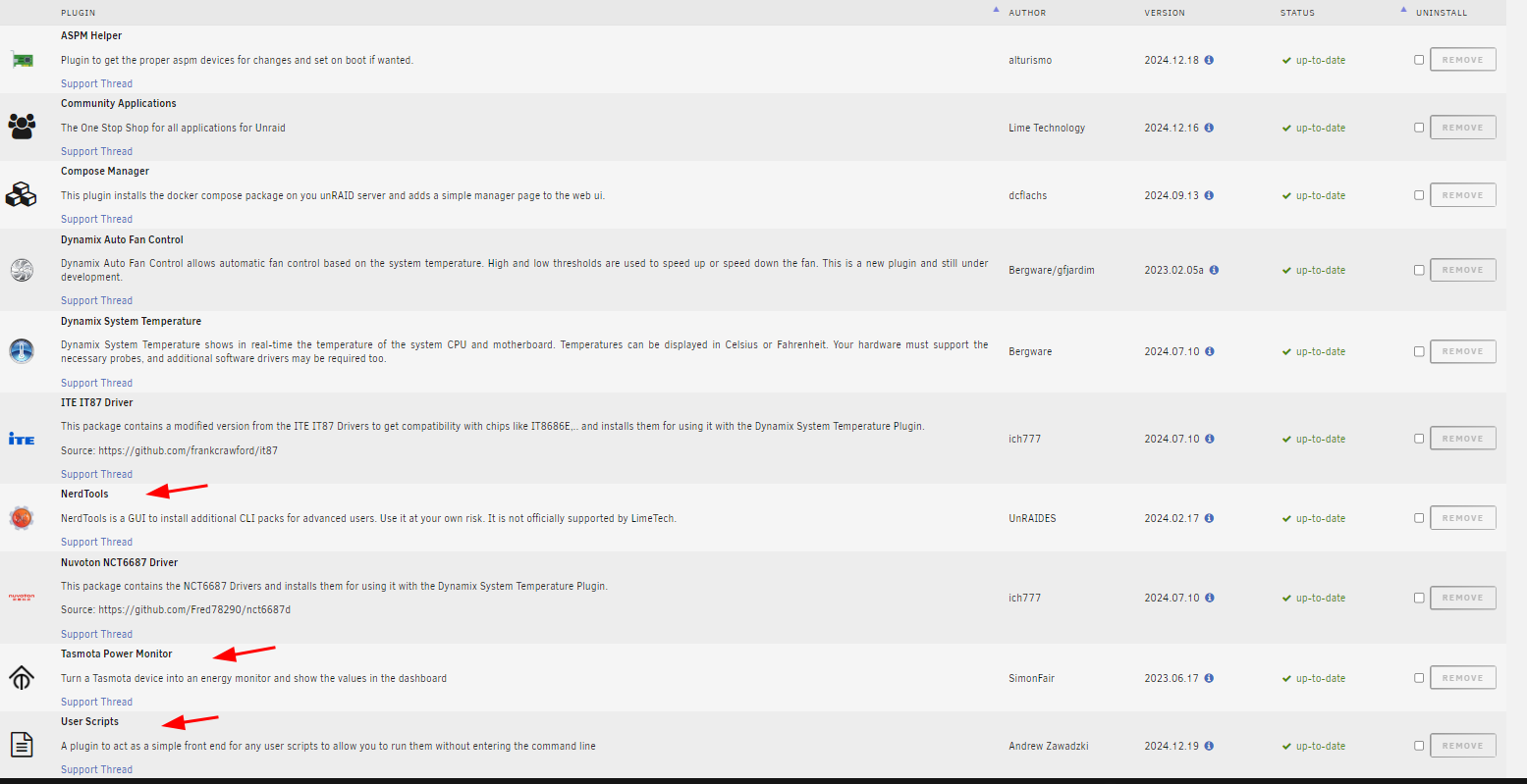

Könnte hier was dabei sein?
sieht eigentlich alles ok aus
Nerd ... ist ja nur ein Paket Manager, ist halt die Frage was du da an Paketen installiert hast und ob da etwas "triggered"
Tasmota ... kann ich jetzt nicht beurteilen, nur wenn der regelmäßig "triggered" könnte da was sein, einfach mal ohne testen
user scripts ... läuft ein script was immer was macht ? wenn ja, das script mal deaktivieren

Ich hab mittlerweile alle Plugins bis auf die im beiliegenden Screenshot deaktiviert. In Userscripts gibts nur einen powertop --auto-tune command sobald das Array zum ersten mal startet. In den Nerd tools war nur powertop aktiviert, jetzt ist es aber deaktiviert. Ich hab mal htop laufen lassen uns sobald mein Shelly über 30 W anzeigt Screenshots gemacht. Da es sich schlecht zeitlich eingrenzen lässt welcher Prozess exakt dafür verantwortlich ist, hab ich gleich mal ein paar mehr gemacht. Gefühlt ist es /usr/local/bin/emhttpd was die Peaks verursacht.

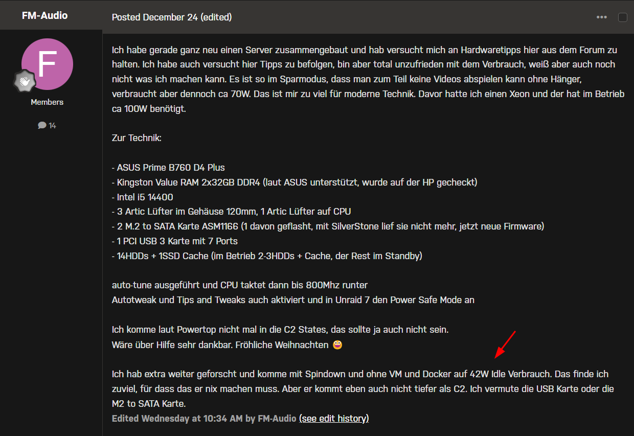

Ich habe gerade ganz neu einen Server zusammengebaut und hab versucht mich an Hardwaretipps hier aus dem Forum zu halten. Ich habe auch versucht hier Tipps zu befolgen, bin aber total unzufrieden mit dem Verbrauch, weiß aber auch noch nicht was ich machen kann. Es ist so im Sparmodus, dass man zum Teil keine Videos abspielen kann ohne Hänger, verbraucht aber dennoch ca 70W. Das ist mir zu viel für moderne Technik. Davor hatte ich einen Xeon und der hat im Betrieb ca 100W benötigt.
Zur Technik:
- ASUS Prime B760 D4 Plus
- Kingston Value RAM 2x32GB DDR4 (laut ASUS unterstützt, wurde auf der HP gecheckt)
- Intel i5 14400
- 3 Artic Lüfter im Gehäuse 120mm, 1 Artic Lüfter auf CPU
- 2 M.2 to SATA Karte ASM1166 (1 davon geflasht, mit SilverStone lief sie nicht mehr, jetzt neue Firmware)
- 1 PCI USB 3 Karte mit 7 Ports
- 14HDDs + 1SSD Cache (im Betrieb 2-3HDDs + Cache, der Rest im Standby)
auto-tune ausgeführt und CPU taktet dann bis 800Mhz runter
Autotweak und Tips and Tweaks auch aktiviert und in Unraid 7 den Power Safe Mode an
Ich komme laut Powertop nicht mal in die C2 States, das sollte ja auch nicht sein.
Wäre über Hilfe sehr dankbar. Fröhliche Weihnachten 😃
Ich hab extra weiter geforscht und komme mit Spindown und ohne VM und Docker auf 42W Idle Verbrauch. Das finde ich zuviel, für dass das er nix machen muss. Aber er kommt eben auch nicht tiefer als C2. Ich vermute die USB Karte oder die M2 to SATA Karte.
Edited by FM-Audio

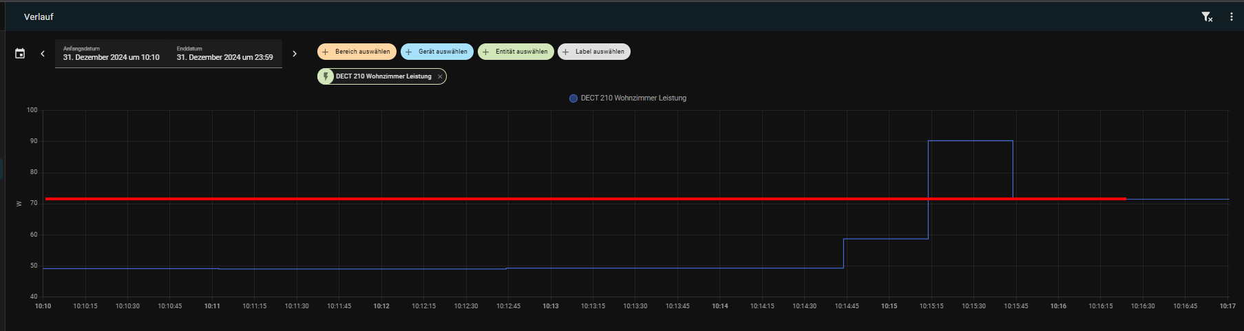

Kurzes Update: Ich hab die Kiste mal vom Shelly genommen und an einen TP-Link HS100 gesteckt, welcher hier herum liegt. Damit wird der Verbrauch konstant zwischen 13-17 Watt (jedoch sehr eindeutig bei 15 Watt) gemessen. Liegt wohl am Shelly 1PM. Jetzt müsste es nur noch genauso ein Verbrauchsplugin für TP-Link/Kasa/Tapo geben wie für Tasmota.
