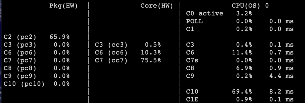

Bräuchte hierzu mal Eure Hilfe:
Habe eben powertop installiert wie hier beschrieben.
Nach dem Autotune-Paramter sieht es so aus:
Im BIOS meines Mainboards "Fujitsu D-3644B1" sind die C-States "enabled".
Könnt Ihr das interpretieren ? Müssten unter Pkg (HW) nicht möglichst viele C-States genutzt werden ?

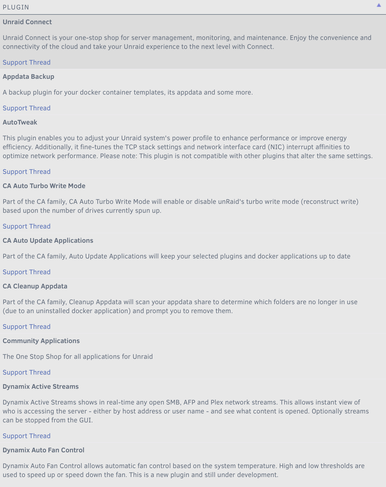

Mich würde auch interessieren, wie die installierten Plug-ins dabei dazwischen wirken. Könnten sich diese nicht sogar kontra-produktiv auswirken ?
Hier in dem thread steht nun wirklich oft genug was man machen muss.
Erstmal ist nicht alles was notwendig im Bios eingestellt da Du nicht unter C2 kommst. Kann auch sein dein Board kann es nicht besser.
Danach ASPM checken (mit powertop enabled) wenn nach den Bioseinstllungen Du im C3 bist.
Wie ASPM checken? Steht hier im Thread.

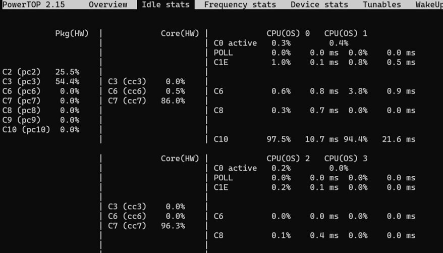

Hallo zusammen,
ich bin auch seit einigen Tagen damit beschäftigt den Verbrauch von meinem System zu senken.
Ich habe gefühlt schon alles gemacht, was ich in diesem Forum und auch in anderen Foren gelesen habe. Aber leider komme ich immer nur bis C3 aber nie auf C6/C7.
Ich weis, dass irgendetwas einen höheren C State nicht zu lässt aber ich kann leider nicht herausfinden was.
In powertop unter Device Stats sehe ich folgendes:
100.0% PCI Device: Intel Corporation Device 7a3c
100.0% PCI Device: Intel Corporation Raptor Lake USB 3.2 Gen 2x2 (20 Gb/s) XHCI Host Controller
100.0% PCI Device: Intel Corporation Raptor Lake PCI Express Root Port #25
100.0% PCI Device: Samsung Electronics Co Ltd NVMe SSD Controller S4LV008[Pascal]
100.0% PCI Device: Intel Corporation Ethernet Controller I225-V
100.0% PCI Device: Intel Corporation Raptor Lake SATA AHCI Controller
100.0% USB device: xHCI Host Controller 100.0% USB device: LED Controller (ASRock)
Und bei den Prozessen sehe ich immer über 800 Events/s für tick_nohz_handler.
Meine NVMe ist eine SAMSUNG 990 PRO die eigentlich höhere C States zulassen sollte.
Im BIOS kann ich leider den USB 3.2. nirgends deaktivieren.
Das USB device mit der LED ist der Unraid Stick.

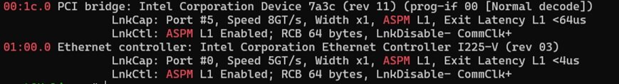

ASPM ist für alle, auch für die I225-V NIC, enabled und steht auf L1. Auto tune wurde auch ausgeführt.
Habt ihr eventuell noch eine Idee?
Danke schon mal für eure Hilfe!

Hi, die ASPM Level sind nicht das Problem, die sind wie oben erwähnt alle enabled und auf L1.

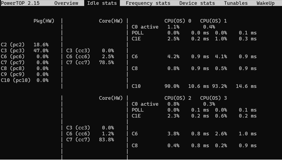

Die Powertop idle stats hab ich auch mal als Bild mit angeheftet. Die gehen wie gesagt leider nur bis C3.

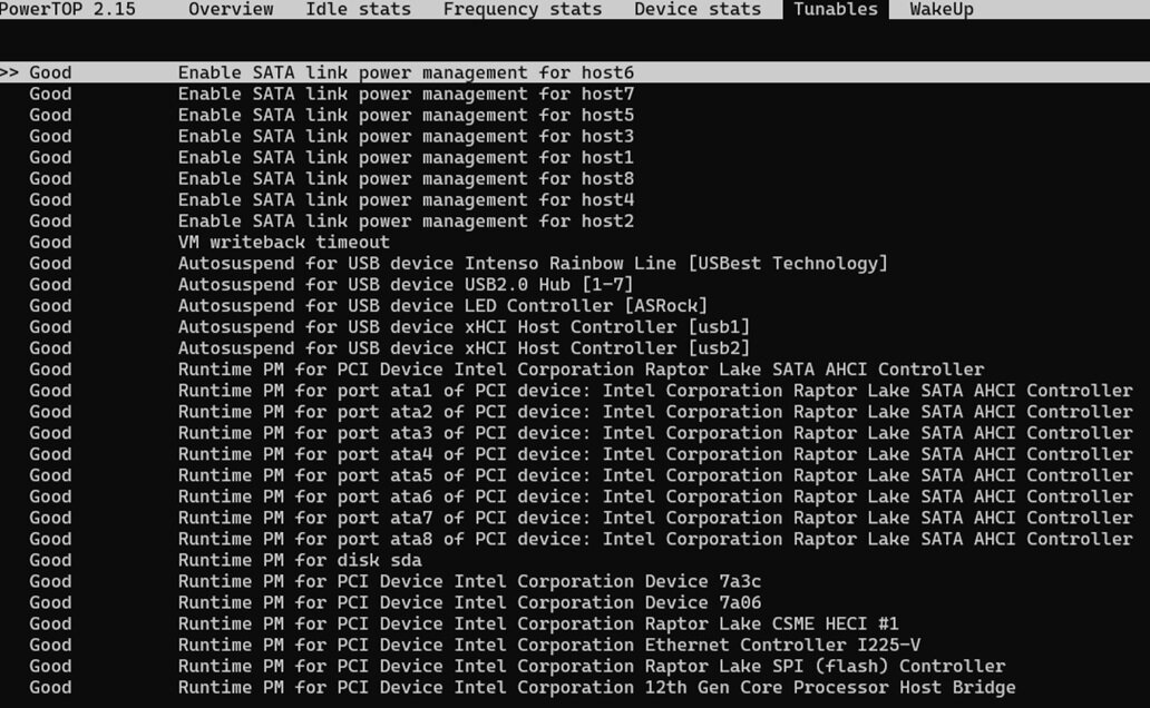

PS: powertop --auto-tune hast Du ausgeführt hoffe ich, und die tunables sind alle auf "good"

Ich habe nochmal ein Bild der ASPM mit ausgebauter SSD angehängt und die powersave Einstellungen von Unraid über TipsAndTweaks.
Powertop auto-tune habe ich natürlich ausgeführt und nein da gibt es keine bad sates, auch hierzu noch ein Bild.
Wie in meinem ersten Post oben schon erwähnt sehe ich in powertop unter Device Stats einige mit 100% (Auslastung?).
Und bei den Prozessen über 800 Events/s für tick_nohz_handler.

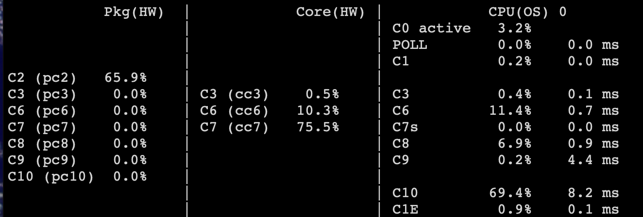

Bildschirmfoto 2025-09-12 um 09.50.12.pngBildschirmfoto 2025-09-12 um 09.50.25.png

Ich habe deine Schritte jetzt umgesetzt aber bin leider immer noch in C3.

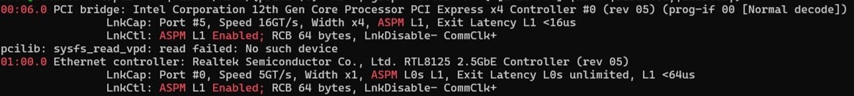

Was mit bei ASPM aber aufgefallen ist, dass da jetzt noch sysfs_read_vpd: read failed: No such device steht (siehe Bild).
Ich hatte das vorher schon und dementsprechend dann lieber die i-225 genutzt.
Verhindert das eventuell einen höheren C State, auch wenn ich den Ethernet Controller im BIOS deaktiviere?
Weiss ich nicht. Laut kurzem Google "sollte es" kein problem sein.
Wenn Du das alles so exakt gemacht hast dann hab ich mein Pulver (fast) verschossen.
Wenn das nackte System nur mit interner Netzwerkkarte und USB Stick nicht in tiefeC-Pkg States kommt gibt es nur zwei Möglichkeiten:
  • Es stimmt eine Einstellung im Bios noch nicht.
  • Das Board selber lässt tiefere C-Pkg states nicht zu (wie gesagt hatten wir schon hier. Da hat der Hersteller tiefe C-Pkg states verhindert weil das Board schlecht designed war und instabil wurde bei aktivierten Stromsparmechanismen).
Bei letzteren kann man nix machen.
Aber mir fällt gerade noch was ein. Ich bin jetzt nicht sicher aber irgendein Hersteller hat eine versteckte Bioseinstllung die irgendwas mit tiefer C3 verhindert. War das nicht sogar Asrock? Das feature nennt sich "low power s0 idle capability" und muss freigeschaltet werden bzw. aktiviert werden.
@_alo_ Lies mal bitte den letzten Satz mindestens. Du kennst dich mit S0 idle blablub besser aus.
Ja genau, der Hersteller ist Asrock.
Der deaktiviert diese powersaving Maßnahme gerne im bios und gibt dem User diesen Schalter leider nicht in die bios gui.
Asrock macht das wohl aus Kompatibilitätsgründen, damit sie keinen Support leisten müssen, wenn zusätzliche Hardware und Treiber Probleme mit Stromsparmassnahmen haben. Die wollen damit auf Nummer sicher gehen.
Welche chipsätze das alles betrifft oder ob das eine generelle bios Sache bei Asrock ist weiß ich nicht, aber probieren kann man es ja mal.
Ich habe das in meinem pg riptide thread im ersten Post ausführlich beschrieben:
Man braucht das Tool scewin um jegliche bios settings abzufragen und vor allem zu ändern, eben auch die die man nicht in der gui findet (daher ist immer von dem „Hidden Feature“ die Rede)
Edited by _alo_
Vielen Dank für eure Hilfe @MPC561 @_alo_ !
Ich habe einen Ubuntu Live USB Stick erstellt und dort dann über SCELNX_64 die versteckte Option im BIOS aktiviert.
Komme jetzt in den C6 state und bin bei 12W mit allen Komponenten.
Danke @phantomate12
Das ist ja super, die Linux Variante kannte ich noch gar nicht, das hätte vieles einfacher gemacht (Entpacken der MSI-Tools, Installation von Windoof,....)
Auf der Suche bin ich auf diesen Thread hier gestoßen, da ist das ja auch gut beschrieben (und hier ist auch wieder mal Matt Gadiant verlinkt, aus diesem Thread hab ich auch viel gelernt, was das Thema angeht):
@_alo_ genau den Thread habe ich auch als Anleitung genommen. Jedoch bin ich nicht den Umweg über die .txt gegangen sondern ich habe direkt den Wert gesetzt mit
SCELNX_64 /i /lang "en-US" /ms "Low Power S0 IDLE Capability" /qv 0x1 /cpwd DEIN-ADMIN-PWD
Also genau wie du das in deinem Thread beschrieben hast nur halt mit einem Ubuntu Live USB Stick

Hallo zusammen,
ich hoffe ich bin hier richtig, da ich mir Unraid grad zum ersten mal ansehe.
Mein System:
ASRock N100M
Bequiet TFX 300W Gold
1x Erweiterungskarte mit ASM1166
1x Erweiterungskarte mit 2.5G Netzwerk (Realtek RTL8125)
1x WD Red 4TB
1x Seagate Ironwolf 4TB
1x WD Red 500GB SSD (Cache)
alle an der ASM1166 Karte.
Ich habe das Problem das mein System nicht tiefer als C3 kommt. Ich habe mich bereits hier ein bisschen versucht einzulesen, aber ich komme nicht weiter. Über die APPs auf der Unraid GUI habe ich die erhältlichen Treiber für beide NICs installiert, aber diese blockieren weiterhin ASPM.
