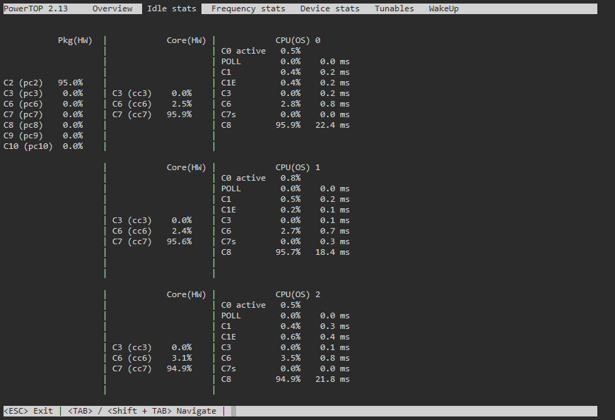

Okay, C10 ging nicht, aber C8. Ich hab jetzt auf C2 immerhin schon 93%. Mal schauen was jetzt über ein wenig Zeit noch geht.
Hast du irgendwelche Karten verbaut? Deaktivere im BIOS auch mal das Onboard Audio. Dein Board hat da einen separaten Controller für, der ziemlich groß aussieht... moment noch was. Dein Board hat einen ASM1142 Controller für USB. Auch abschalten wenn möglich. Der ist bestimmt schuld, dass die CPU nicht tiefer schläft. Den Unraid Stick dann unter dem LAN Port oder ganz links einstecken. Die ASM Buchsen sind die beiden wo die Typ-C Buchse ist. Zuletzt hat der noch einen extra Controller fürs LAN. Dieses Killer LAN. Aber da das die einzige Buchse ist, können wir das natürlich nicht abschalten.

USB Controller läuft jetzt wieder, Audio ist aus. C-States schauen aber nicht wirklich besser aus, Stromverbrauch im Idle jetzt so zwischen 25 und 28W schwankend.
Tun sie auch nicht. Wichtig ist nur die linke Spalte. Das ist alles außerhalb der CPU Kerne. Die haben am meisten Einfluss auf den Verbrauch.
