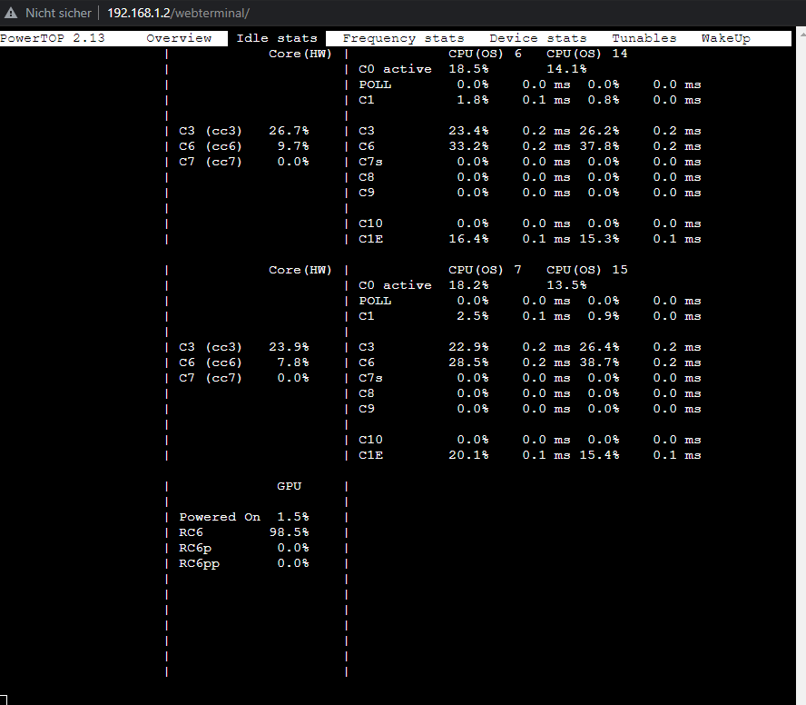

Hallo zusammen,
ich habe aktuell ein Test Board für einen Backup Server am laufen. Ein Biostar J1800MH2 mit einem Intel J1800 Dual Core.
Habe hier viel gelesen und komme nicht unter 14Watt mit den Platten spindown. Powertop Ausgabe hab ich mit angehangen.
Bekomme ich so ein Low Power Board eigentlich noch tiefer oder ist das schon das Maximum was man rausholen kann? Im Bios sieht es leider etwas mager aus was die C-State Einstellungen angeht. Kann auf C7 gehen, bringt aber nix im Vergleich zu C3
Was meint ihr?

Hab gestern Parity Check laufen gelassen und heute früh nochmal aufs System geschaut. Im Dashboard kommt es mir so vor als wenn die CPU Anzeige weiter runter geht und nicht mehr so viel ausschlägt wie gestern Abend. Zudem liegt der Wert jetzt bei 13,3 Watt. CPU steht übrigens in Tips und Tweaks auf Performance, was gestern im verglich zu On Demand oder PowerSafe keinen messbaren Unterschied bewirkt hat.

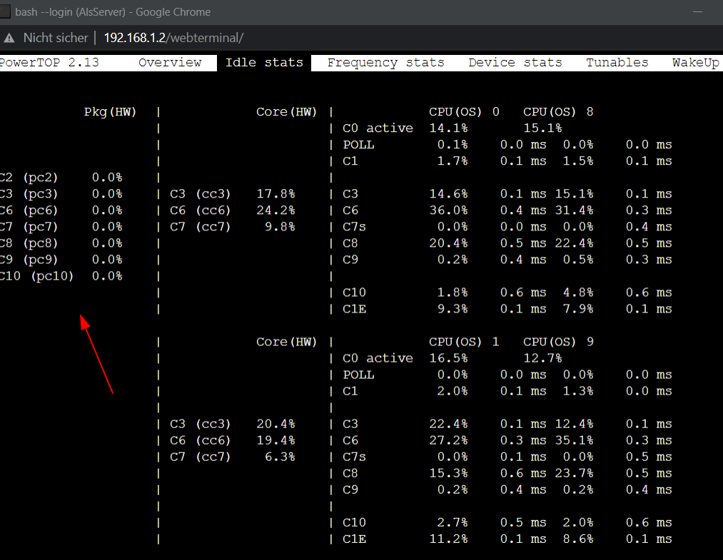

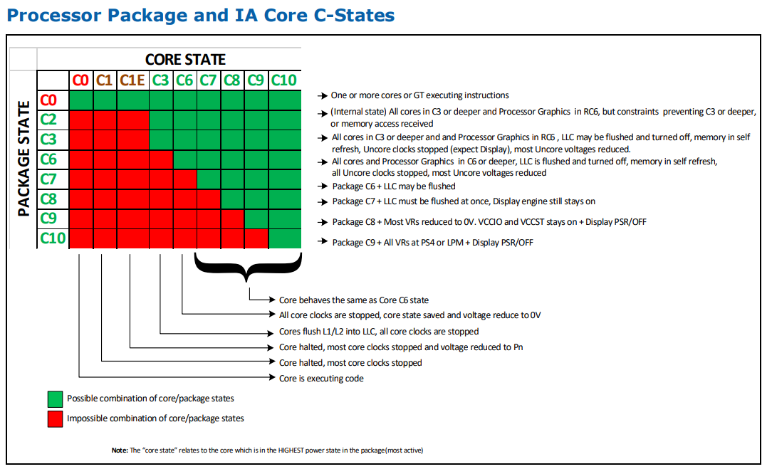

C7 musst du schon einstellen. Aktuell erreichst du gar keinen C-State. Links das Package ist wichtig, nicht die Kerne. Allerdings hast du so viel Last auf den Kernen, dass das auch logisch ist. Zwei Kerne stehen auf 40% active. Das Package kann C2 usw erst erreichen wenn die CPU nichts macht.

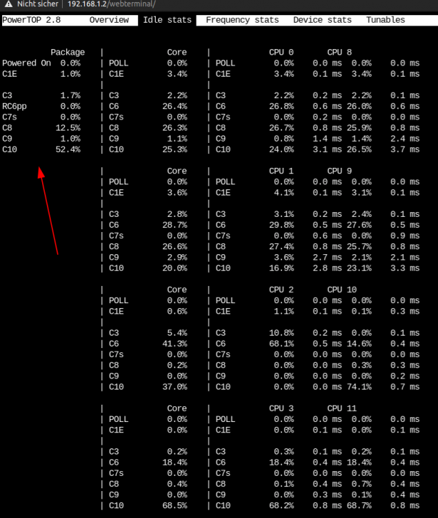

mal eine Frage an die Experten hier zu dem Thema C-States
ich weiß ich hatte mir das im Juni angeschaut und hatte auch die C-States aktiv
wenn das auch keine großen Auswirkungen auf den Stromverbrauch hatte, mir geht es mehr um das Thema Kühlung in diesem Zusammenhang.

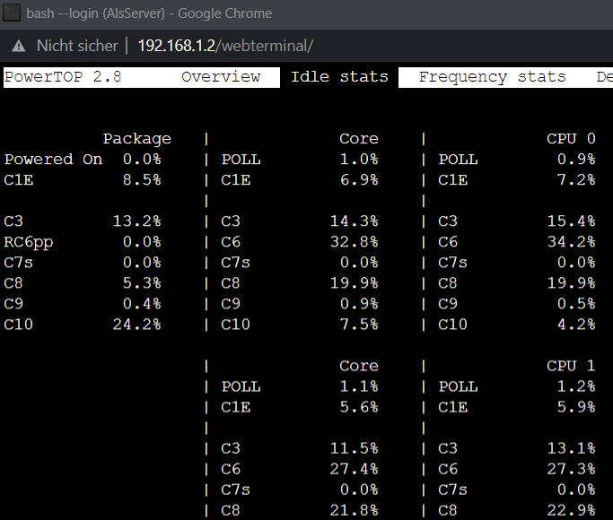

Jetzt hatte ich mir das nochmals zufällig angeschaut und muss sagen, aktuell bekomme ich bei den Package C States nichts mehr ...
ich hab sicherheitshalber nochmals im bios geschaut ob etwas umgestellt worden sein konnte, aktuell jedoch nicht das ich etwas greifen könnte, C-States stehen auf auto und C1E auf enabled, relativ sicher war es auch so bei meinen vorherigen Tests.
nach powertop --auto-tune wird auch alles in tuneable auf good gestellt (nach reboot alles bad), denke jedoch das war vorher auch so, ließe sich ja durch start script lösen.
Jetzt zur Frage, kann ich das in einer Form "debuggen" was die Package C States verhindert ?
was neu ist, ich muss den CPU scaling Governor manuell umstellen auf powersafe da mittlerweile Standard auf Performance gebootet wird (zumindest hier).
CPU ist core i9 9900
GPU's sind eine GT 1030 und RTX 3070
nvme's sind eine samsung 960evo und wd750
... alles nichts neues
HDD's (4x) im sleep natürlich beim Test
was sich hardwareseitig geändert hat ist, Wakü anstelle Noctua CPU Lüfter, wobei ich jetzt hier nicht den Zusammenhang sehe, daher die Frage on es eine "debug" Möglichkeit gäbe um zu schauen was konkret verhindert.
Was ich noch testen muss, 2 der 3 laufenden VM's habe ich auf win 11 umgestellt anstelle win 10, aber auch da sehe ich jetzt nicht unbedingt den Zusammenhang.
Für Tipps im Voraus vielen Dank

C-States sind Schlafzustände. Bei so vielen aktiven PCIe Lanes und durchgehend über 15% Last auf der CPU ist es kaum möglich einen C-State zu erreichen.
Eventuell siehst du einen, wenn du die VMs heruntergefährst?!

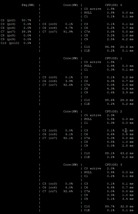

Hallo Zusammen, jetzt kommt noch einer mit ein paar Fragen. Da der Rechner ursprünglich für andere Aufgaben geplant war sind die Komponenten für den derzeitigen Einsatz sicherlich stark überdimensioniert. Aber so viel Strom kann ich gar nicht sparen um alles neu und angepasst zu kaufen. Hier mein System.
SilverStone SST-CS380 V2 ATX-Gehäuse
Intel Core I7-10700 2,90 GHz Sockel 1200 Prozessor boxed
Gigabyte H470M-HD3 Intel H470 1200 ATX Mainboard
BE Quiet System Power 9 600 Watt ATX Netzteil
64GB RAM (4xCrucial 16 GB PC3200 25600 CL-22 DDR4-RAM)
5x8TB Sata und 1 1TB Sata SDD
Trotzdem wollte ich es im Energieverbrauch etwas optimieren. Powertop wirft mir so etwas raus s. Anhang. Die Platten fahren alle runter und im Bios habe ich alles was irgendwie nach C state aussieht habe ich aktiviert. Da ich aus Eine USB Plate für Backupzwecke dran habe habe ich USB noch nicht angefasst. Nach der Audio HW muss ich auch noch schauen. Was ich noch nicht ganz verstanden habe ist, dass die Werte rechts (ich denke mal die einzelnen Kerne) schon Prozentuale prozentuale an c1 bis c1 drei Zeigen. Der Pkg (HW) aber überall 0 zeigt. Wennich ehrlich bin kann ich den Wert nicht richtig interpretieren. Aber nach dem, was ich hier bisher gelesen habe scheint das ja nicht gut zu sein. Ich sehe im Dashboard auch nach längeren Pausen immer einzelne Kerne mit 1% bis 2% ausschlagen. Sie legen sich also nicht schlafen. Powertop -auto-tune läuft.
Mir geht auch nicht darum das letzte Watt rauszuholen aber mein derzeitiger idle Verbrauch von 55 bis 70 W scheint mir doch was viel und ich hoffe hier etwas Potential zu haben. Wenn ich unter 40 komme wäre ich schon froh.
Kann mir hier jemand weiterhelfen? Im BIOS habe ich nicht viel verwertbares gefunden. Ich habe im Standard vier Container laufen (Plex, ioBorker, Influx und duplicati) appdata liegt im Cache. Sollte man die Container vielleicht an einzelne Kerne binden, damit die anderen schlafen können oder mach vielleicht etwas anderes grundlegend falsch.
Schon mal vielen Dank für Eure Nachhilfe.powertop.jpg.8be47839249bb9fca5f1a16e84eae3d7.jpg

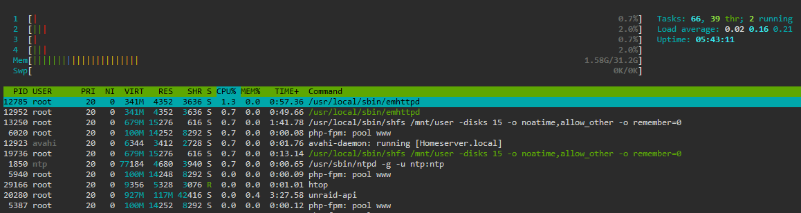

C0 active zeigt 6.8% CPU Last auf allen Kernen. Prüfe mit htop welche Prozesse da aktiv sind. Powertop Auto Tune schon ausgeführt? iGPU Treiber installiert?
powertop Auto Tune läuft. Hab ich ins go file gepackt und neu gestartet.
Im go file habe ich darüber hinaus modprobe i915; chmod -R 777 /dev/dri; eingefügt. Habe ich aus einem Tipp für meinen Plex Container, um das Transcodieren durch die GPU zu ermöglichen. Meinst Du das mit iGPU Treiber. Sollte ich mehr oder was anderes tun?
Die Ausgabe von htop kommt jetzt.
Das ist nicht der Treiber. Den Treiber installiert man über dass Intel Plugin oder in dem man per touch die i915 Datei laut unRAID Doku erstellt.
Woher kommt der "find /mnt/user/Backup" Prozess? Der ist Ursache für die durchgehende Last.
So den Treiber habe ich mal installiert. Dafür habe ich mein modprobe i915; chmod -R 777 /dev/dri aus dem go file aus kommentiert. Ich wusste nicht ob sich das beißt. Plex habe ich, wie alle Container. Hab ich auch gemacht um den "find" Problem auf die Spur zu kommen. Jetzt muss ich mal testen, ob Plex immer noch mit der GPU transkodiert.
Das "find /mnt/user/Backup" konnte ich auf mein folder caching zurückführen. Nachdem ich es deaktiviert hatte war raus. Guckst Du hier :
Powetop hat sich augenscheinlich aber nicht viel verändert:

Immerhin bin ich nach einer viertel Stunde Leerlauf (ohne laufende Container) auf 31 bis 35 Watt. Schon mal ganz gut. Mit laufenden Container ergeben sich eigentlichkeine signifikante Änderungen.
Schon mal vielen Dank. Weißt Du warum powertop immer noch links keinen Übergang in die C states erkennt?
CU
Mich irritiert, dass der rechts die C-States nicht ordentlich anzeigt. Da scheint powertop immer noch nicht die passenden Treiber zu besitzen. Aber das hatte @mr_cg auch und bei ihm ginge das Paket trotzdem schlafen:
https://forums.unraid.net/topic/110228-strom-sparen-mit-powertop/?tab=comments#comment-965110

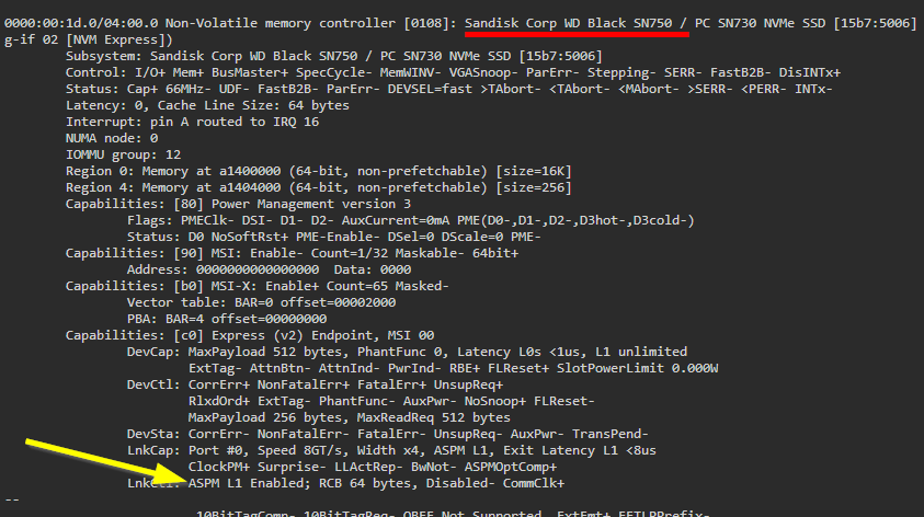

Da nun bei dir alle Werte passen, kann es denke ich nur noch an ASPM liegen. Hast du im BIOS dafür eine Option? Das PCIe Power Management muss in der Lage sein die PCIe Geräte in den "L1" Status zu versetzen.
Mit diesem Kommando kannst du das prüfen:
lspci -vvvnnPPDq | grep -B 30 ':[[:space:]]ASPM'
Hier siehst du zB meine Ausgabe und dass der PCIe Link zur NVMe bei ASPM den Schlafzustand "L1" erlaubt:
Das sollte dann bei möglichst vielen PCIe Geräten der Fall sein.

Wenn die Platten runter gefahren sind liege ich zwar weit über den von Euch erreichten Werten aber gegenüber meinem Ausgangsverbrauch von 70 W und jetzt gerade mal 30 Watt ist das super und ich bin damit voll zufrieden.  Vielen , vielen Dank für die Unterstützung.  Falls Du mal in Bruchsal vorbei kommst melde Dich. Dann gebe ich Dir gerne ein Bierchen aus. Auf Jahr gerechnet sind das gut 90€ Ersparnis. Dafür gibt es auch zwei :-).
Nur noch aus Interesse. In dem ein oder anderen Beitrag habe ich gelesen, dass die Ausgabe bei powertop in der ersten Spalte Werte <> 0 schlecht wären. Die sind bei mir noch gleich null. Was bedeuten die Werte denn und was wird aus Deiner Sicht rechts bei de C states nicht richtig angezeigt (meinst Du, dass kein Wert für die GPU angezeigt wird?). Kann ich bei den Treibern noch etwas überprüfen? Heir noch eine Angabe zu den C states und dem power govenor :
Die Kerne selbst tun zwar nichts, aber die CPU selbst wird ganz normal über die Spannungswandler mit Strom versorgt. Das Paket hängt dabei von den Core States ab (also das was rechts steht). Wenn die C8 erreichen, kann auch das Paket C8 erreichen usw. Siehe auch die Beschreibung von Intel:
Bis auf ein Gerät scheinen alle PCIe Geräte scheinen alle "L1" zu erlauben.
Vielleicht ist das ja schon das Problem. Kannst du bitte mal den Server mit einem Ubuntu Stick starten und vergleichen? Du kannst auch über "sudo apt-get install -y powertop" dort dann kurz powertop installieren, um die C-States zu vergleichen. Es gibt nämlich Nutzer, die haben mit Ubuntu andere Ergebnisse:
https://forums.unraid.net/topic/111921-why-is-aspm-disabled-in-unraid-while-its-enabled-in-ubuntu/
Super danke für die Erläuterung.  Wenn es nur ein Anzeigeproblem ist warte ich mal, bis die Passenden Ergänzungen im Kernel sind. Den Test mit dem Ubuntu stick muss ich mal planen. Den mach ich dann erst, wenn ich alleine zu Hause bin. Es gibt zwar nicht viele Abhängigkeiten aber die ein oder andere Funktion im Haus läuft schon über den ioBroker und wenn der dann weg ist ist das schlecht für den FAF (Frauen Akzeptanz Faktor). Vor meinem Urlaub (morgen) schaff ich das aber wohl nicht mehr. Ich melde mich dann mit den Ergebnissen. Nochmal Danke. Echt super wie Ihr hier im Forum helft.

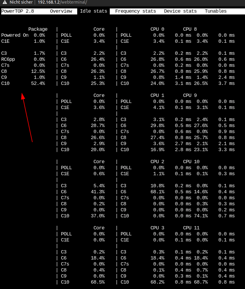

@mgutt zu meiner Frage der package c states, ich habe es versucht mit ausgeschalteten VM's usw und kam über c3 nicht wirklich raus, habe jedoch den "Fehler" gefunden.
das powertop plugin war zu "neu", mit der powertop version 2.8 (für slack 14.2) bekomme ich wieder die hohen c-states angezeigt
Danke @ich777 für den Wink mit der powertop version, wenn auch in die andere Richtung ;) da hat es hier "klick" gemacht
CPU und Mainboard?
2 hours ago, mgutt said:
CPU und Mainboard?
i9-9900 auf einem MSI Z370 m5 zur Info
