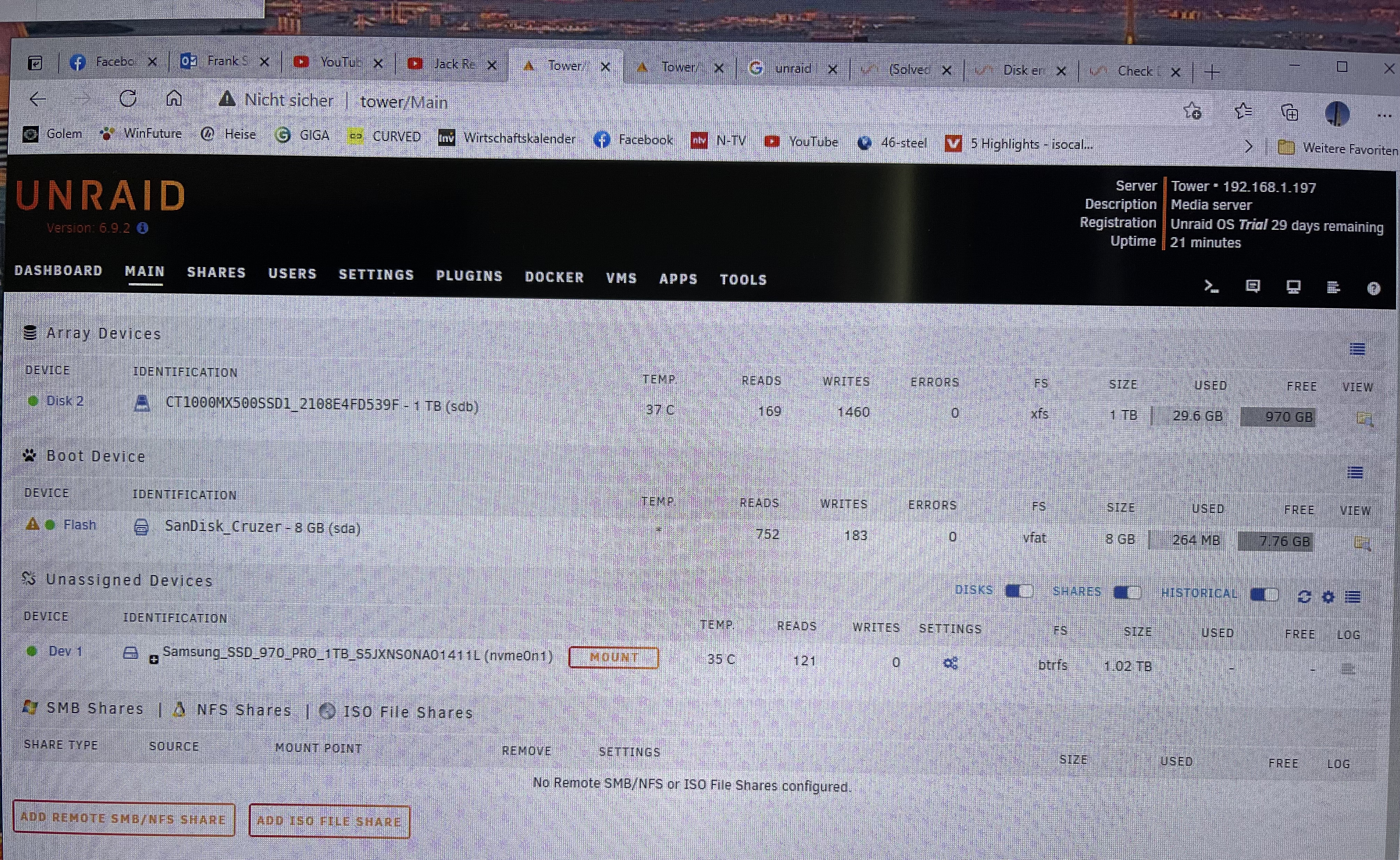

Ich habe mir gerade neu einen Unraid Server aufgebaut und zuerst lief auch alles wunderbar.
Habe einen I7 8700k mit 32 GB RAM, 10 GBE Netzwerkkarte und einem LSI 9207 8i am laufen. zuerst hatte ich an den ersten Kanal der HBA Karte 3x 6 TB Seagate Platten angeschlossen, welchen mein Array bilden. Als Cache läuft eine 1TB M.2 ...... Array eingerichtet, Shares gebastel... alles lief ... Super !
Nun dachte ich das ich mein System ja erweitern könnte. Plante also 4x 1TB SSD zu einem Raid 5 Cache Pool zusammen zu schleissen, wo ich dann meine Bild- und Videobearbeitung von machen wollte..... gesagt getan.... 4 SSD an den zweiten Channel der HBA angeschlossen. Alle Geräte werden im Mainborad BIOS erkannt und stehen nach dem Unraid start auch zur Verfügung. Also Cache Pool installiert, Cache type = Prefer, 4 SSD rein und auf Raid 5 gestellt...... Super läuft. Nun der Test.... Also fing ich an Daten zu diesem Pool zu kopieren und sowie er anfing auf die SSD's zu schreiben, kamen Meldungen das eine Platte nach der anderen von Unraid nicht mehr gefunden werden. Stoppt man dann das Array, stehen im Pool alle Platten als "missing".... Also Channel getauscht... Festpaltten laufen weiter ohne Probleme, SSD gleiches Spiel. Kabel getasucht... keine Änderung. SSD direkt ans Mainboard.... und auch dort verschwinden die Platten nach und nach bei Nutzung.

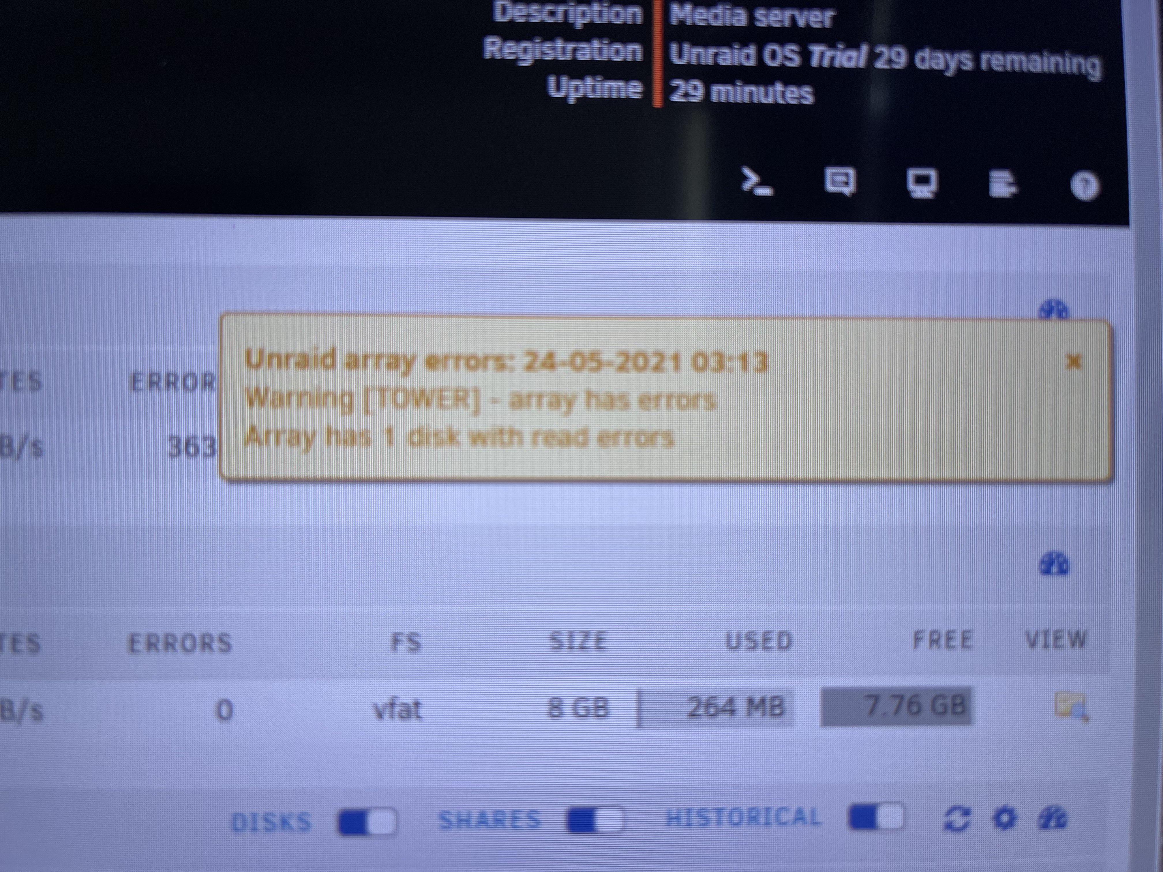

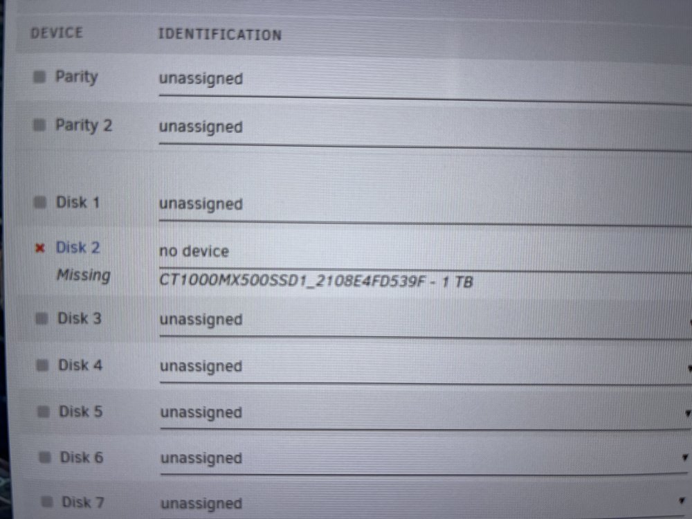

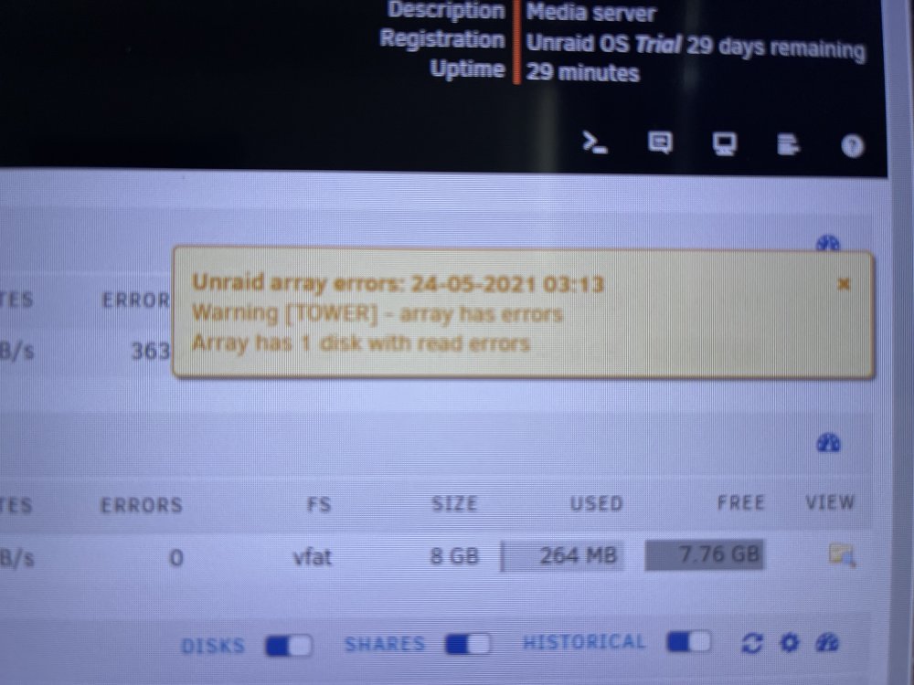

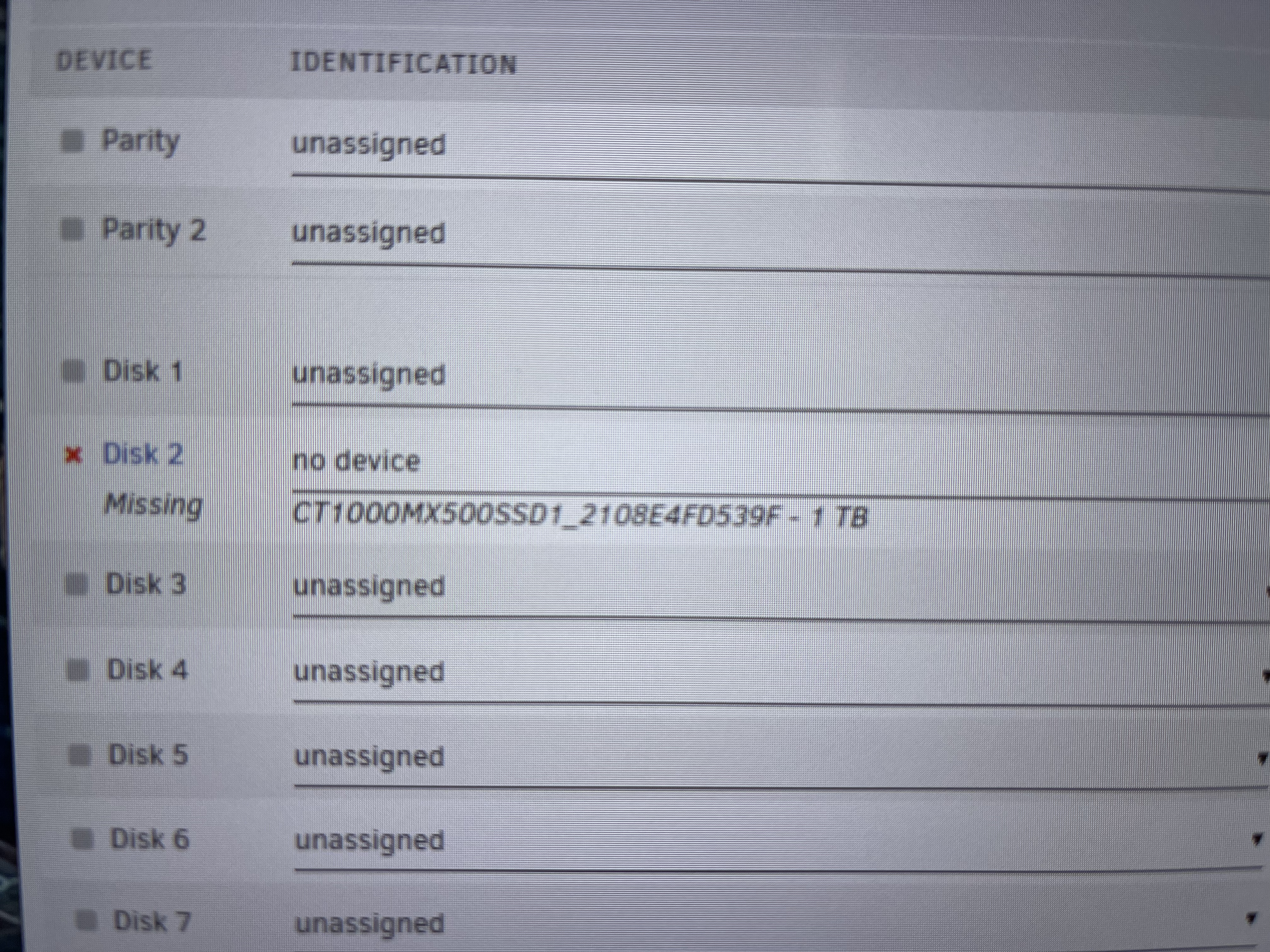

Auch eine Änderung der RAID Einstellungen brachten keine Änderungen... zwei Platten, drei Platten....
Wenn die SSD dann als missing gemeldet werden, hilft auch nur das System herunterzufahren und dann neu zu starten, damit Unraid die wieder erkennt. Ein Reboot reicht nicht.

Also... erst die einfache Antwort.... es sind Crucial BX500 1TB mit aktuellster Firmware.
Ich habe so alles an Varianten jetzt durchprobiert was ich kann.... Also alle Laufwerke dran, nur ein Laufwerk dran, nur Laufwerke am HBA, HBA raus und nur Laufwerk am Mainboard, Ports am Mainboard durchgetauscht, Kabel getauscht, RAM getauscht... mehr zum tauschen ging nicht.
Dann habe ich den USB Stick und das Laufwerk genommen und in meinen Gaming PC gebaut.... da läuft alles normal durch..... und so bleibt mir irgendwie nur das das Mainboard ne Macke hat oder der Prozessor.... Da habe ich allerdings kein psare zum tauschen und testen. Mehr fällt mir nun wirklich nicht mehr ein... ok sehe gerade das die M.2 die ganze Zeit eingebaut war.... denke aber nicht das die der Fehler ist.... hier noch die SYSlog kopie..... so sieht das aus wenn die SSD and das MainBoard angeschlossen ist......

2 hours ago, Wuestensohn said:
Kirschbaum preclear_disk
Da die Platte immer beim Preclear nach maximal 5 Minuten die Grätsche macht, würde ich den Quatsch mit dem Preclear einer SSD/NVMe mal sein lassen und die Platte normal behandeln. Steck sie ein, boote, formatiere sie mit Unassigned Devices und schaufel mal einfache Daten drauf. Wenn sie dann noch abraucht, dann poste mal bitte die komplette Diagnostics Datei hier und nicht immer nur ein Fragment des syslogs (Tools --> Diagnostics).
Wie ist es denn mit der Temperatur wie schon angemerkt. Das könnte es auch sein. Halte mal einen Lüfter direkt drauf.
Ich bitte um Entschuldigung, wenn es hier zu Missverständnissen kam....
Also das PreClear habe ich nur genutzt da ich dort schneller die Ergebnisse sehe als wenn ich einen Pool aufbauen, Laufwerk integrieren, Shares anpassen, Datei kopieren, ewig warten bis nach dem Fehler das Array gestoppt wird etc.
Der Fehler tritt auf in dem Moment wo mehr Traffic auf dem Laufwerk stattfindet. In diesem Moment kommen, egal ob über HBA Karte oder direkt am Mainboard, zig Errors am
Laufwerk und das Laufwerk verschwindet aus der GUI.
Das gleich passiert nicht, wenn ich mit dem Unraid USB Stick und dem selben Laufwerk an meinen Gaming PC gehe... da läuft alles durch.
Das NVME wird unter Voll-Last so um die 45 Grad warm, aber auch das ist im Moment gar nicht im Betrieb, dass ich eine neue Konfiguration versucht habe um auszuschließen das ich am System was verbastelt habe. Im System selber ist im Moment keine weitere Karte verbaut, die SSD hängt Mainboard und nur ein 8 GB RAM Stick installiert.
Ich habe jetzt ein Array mit einer Platte angelegt, eine Share angelegt, das geht alles, da dort noch nicht viel Traffic läuft. Nun habe ich begonnen 400 GB Daten auf dieses Share zu kopieren und nach ca. 10 GB kommt erst eine Meldung das es einen Fehler am Laufwerk gab, das Kopieren bricht ab und er schreibt das ich keine Berechtigung habe das zu kopieren und wenn ich dann das Array stoppe, ist die SSD verschwunden. Einen Laufwerkfehler schließe ich aus, da ich das Ganze mit 6 Laufwerken probiert habe. Sogar das Mainboard BIOS habe ich schon zurück gesetzt........ Bei den Laufwerke selbst scheint nachdem sie aus der GUI verschwinden die Partitionstabellen zu fehlen, welche ich dann über einen anderen PC immer erst wieder herstellen muss und dann werden die Laufwerke erst wieder von Unraid erkannt.
Da nichts anderes mehr im PC ist, bleibt für mich nur das das Mainboard ne Macke hat, oder der Prozessor…. hat vielleicht ein Asus Z370 Mainboard Probleme mit 1TB SSD's ? Die werden im Bios alle normal erkannt und ich kann auch im Internet dazu nix finden.
