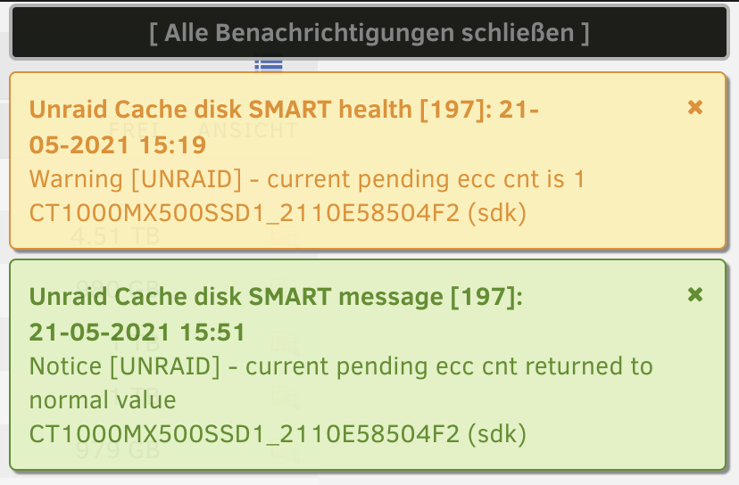

Ich bekomme schon zum zweiten mal diese meldung:
sie screnshot
was soll ich denn da machen? Die SSDs sind beide neu...
Unabhängig davon, ob die SSD's neu sind, können sie dennoch von einem Defekt betroffen sein.
Laut hier ist die S.M.A.R.T.-Warnung "Current_Pending_Sector" kritisch: https://harddrivegeek.com/current-pending-sector-count/
Hier eine deutsche Übersetzung der Seite: https://translate.google.de/translate?hl=de&sl=en&u=https://harddrivegeek.com/current-pending-sector-count/&prev=search&pto=aue
Edited by saber1
Ein Current Pending Sector bedeutet, dass dieser Sektor einen falschen Wert zurückgeliefert hat. Der ECC wird für jeden Sektor berechnet und kann auch die Daten reparieren. Wenn das allerdings fehlschlägt, kommt es zu unkorrigierbaren Fehlern. Das wäre dann ein Datenverlust. Current Pending Sector Fehler sind meiner Ansicht ein Warnzeichen für einen bevorstehenden Defekt.
Du hast eine Crucial MX500 SSD....?
Die hat einen Firmware Bug, da ist diese Meldung "normal". Meines Wissens ist die einzige bekannte "Lösung" das Deaktivieren dieser Smart Meldung (197).
Ach ja, "normal" ist die Meldung bei einer Crucial MX500 natürlich nur wenn ziemlich bald nach der ersten Meldung die zweite mit "returned to normal value" kommt.
Das Ausschalten dieser Meldung erhöht natürlich das Risiko einen echten Fehler zu übersehen...
@vakilandoja die Meldung kam ja dann auch...
heute ist keine Meldung gekommen...

Ich habe die Meldungen für Attribute 197 (Current pending sector count) mal wieder eingeschaltet und schau ob die sich unterschiedlich verhalten.

Ich hab das bei meinen Crucial's (auch die 1TB version) und bei ein paar SanDisks solange die meldung returned to normal kommt kannst du den smart wert 197 für die platte deaktivieren.
dann werde ich das mal machen und die 197 ausschalten....

Also ich hab noch keine Firmware gesehen die das behebt... Hab meine auch upgedated, ist noch immer das gleiche.
Das ist soweit ich weiß Stand der Dinge, ich betreib meine schon fast 2 jahre so im server und hab kein problem. :)
Hatte halt gehofft, da die letzte Firmware von Dezember ist der Fehler aber ja doch einiges älter dass sich das vielleicht inzwischen erledigt hätte.
Die Hoffnung stirbt halt zuletzt ;-)
