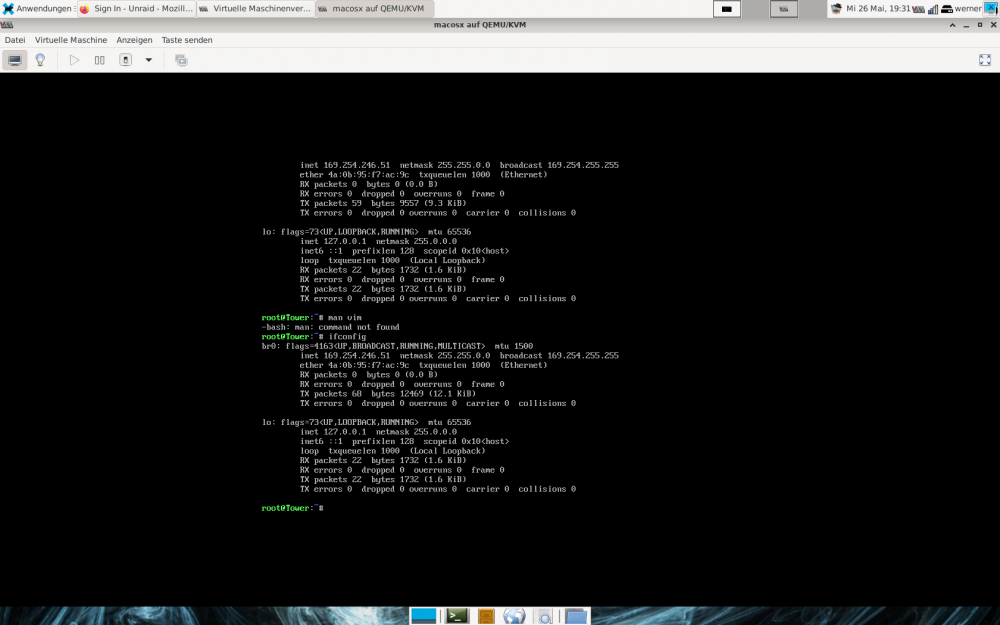

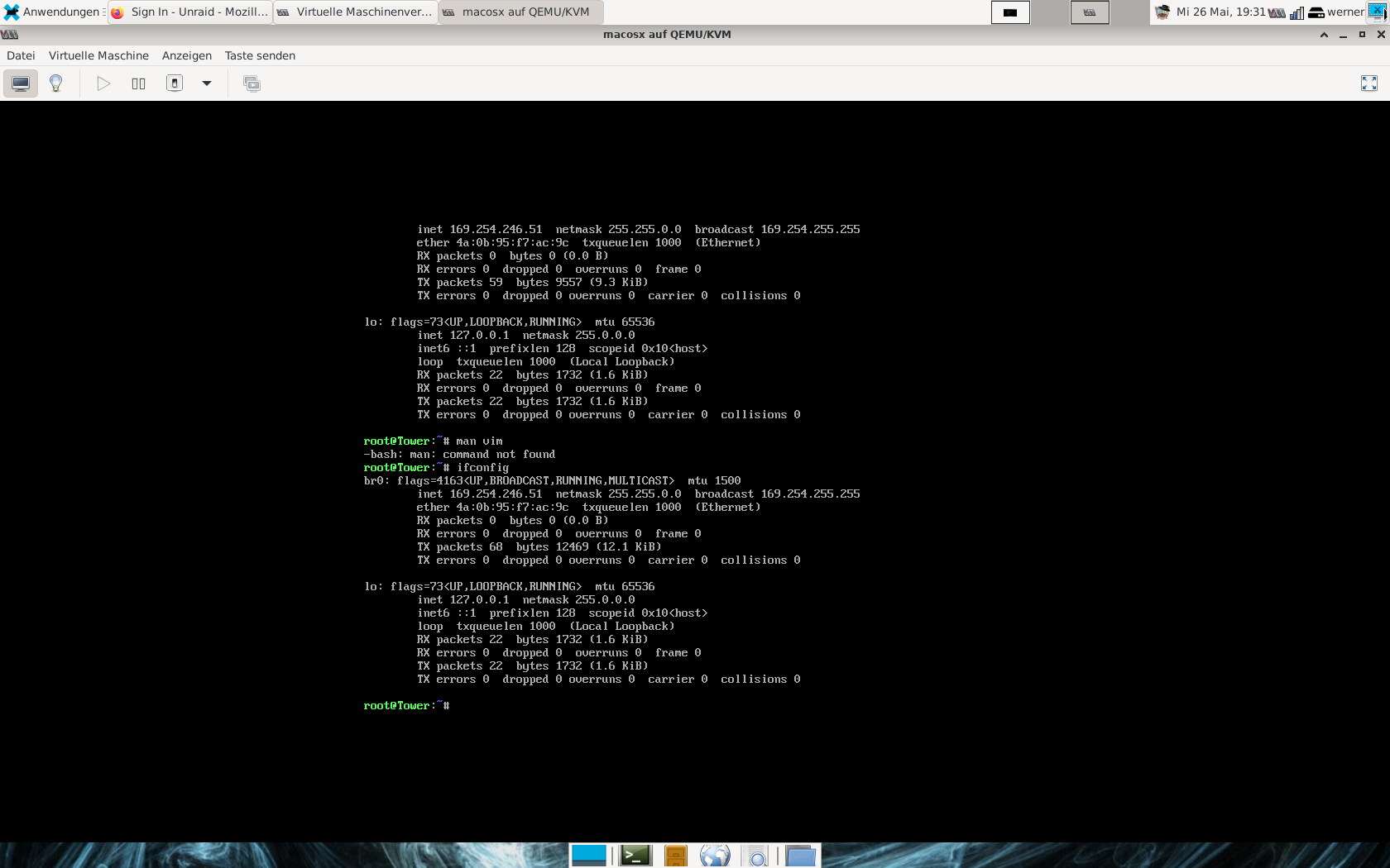

wenn ich folgendes  nach dem Booten eingebe:
http://tower
kommt nichts ;-(
Wo gibst Du das ein?
Befindet sich das Gerät, an dem Du das eingibst, im selben Netzwerk wie der Server?
Du sagst Du bootest in eine GUI. Mach doch bitte mal eine Foto.
Ich kann überhaupt nicht nachvollziehen was Du eigentlich machst. Ist das eine Unraid VM unter irgendeinem anderen Betriebssystem? Ist das Unraid, das auf irgendeinem PC von USB-Stick bootet?
Edited by hawihoney
Hier ist die IP-Adresse
Edited by Gerch
