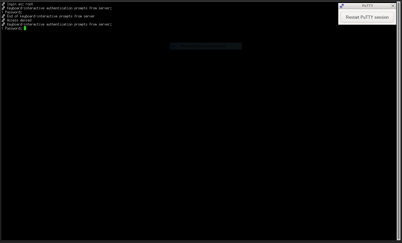

Hab wenn ich mich mit SSH verbinden mit meiner VM verbinden will den Fehler "Keyboard-interactive authentication prompts from server:" wie fix man diesen war auch standardmäßig da bei einer neu aufgesetzten VM.

Habe eine Debian VM auf die ich mit Putty SSH zugreifen will und dann kommt diese Meldung nach dem ich das passwort eingegeben habe und ja es ist zu 100% richtig
Und es ist bei beiden Nutzern so bei root und bei meinem anderem Nutzer

Ne hab leider kein zugriff und es kommt das:

Aber dann wird es ein Problem mit der VM sein, sshd wird laufen schätze ich mal in der VM, mit root kannst du dich standardmäßig nicht anmelden über SSH in Debian (und glaube auch in anderen Distros nicht), dazu müsstest du dann schon die konfiguration von SSH in der VM bearbeiten und permit root login auf yes stellen und sshd neu starten oder einen reboot machen.

Wie ich deinem screenshot entnehmen kann willst du dich mit root anmelden und das funktioniert standardmäßig nicht mit Debian.

Inzwischen geht alles habe mich dann um 0 Uhr noch mal hin gesetzt und alles geht jetzt.
Ja ich wollte mit mit Putty verbinden aber es ging nicht genau jetzt geht es aber alles.
In Putty war ein harken falsch gesetzt wie mir als Tipp schon gegeben wurde.
