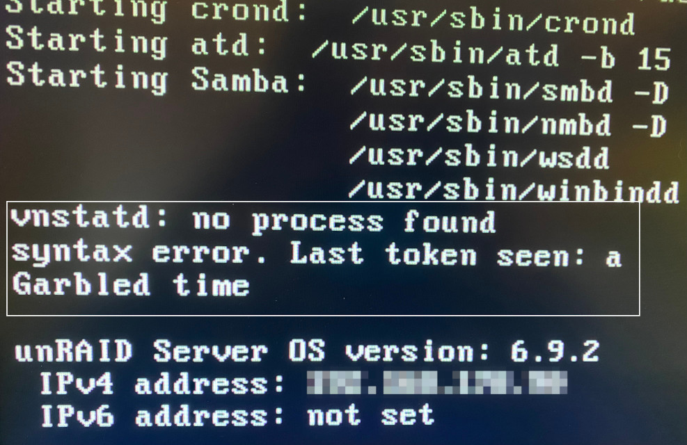

Fehlermeldung nach dem Booten von UnRaid
erhalte die folgende Fehlermeldung nach dem Booten auf der Console

Leider finde ich die Fehlermeldung im ganzen Netz nicht. Also jetzt nicht nur nicht bei Unraid, sondern wirklich nirgendwo.
Let's ask @JorgeB. Do you know the reason for this error message on booting Unraid?
vnstatd: no process found syntax error. Last token seen: a Garbled time

hehehe genau deswegen meine Frage an die Profis hier ;) Ich habe in der Regel keinen Monitor am Server somit sehe ich das ja auch nicht, nur die Tage halt mal wieder gebastelt und neu gestartet und schwups die Meldung gesehen...auch ein weiterer neustart bringt nix...ich habe da aber noch eine Idee....ich teste das gleich einmal und würde mich später dann noch einmal zu Wort melden ;)
@SpiderPOH Nutzt du das Tipps / Tweaks Plugin? Ich muss sagen, dass ich damit immer wieder Stress hatte (gerade wenn es ums Netzwerk geht), weshalb ich das schon lange nicht mehr verwende.
Ich habe das Tipps/Tweak mal deinstalliert und werde es nun nochmal testen.. ;)
Also Tips/Tweaks war es nicht....habe ich gerade deinstalliert aber meldung bleibt...hmm sehr sehr komisch....ich suche mal weiter ;)

Hast du zufällig das NerdPack installiert und dir dort vnstat inklusive dem dienst vnstatd installiert oder irgendwie anders?
@ich777 Japp das dürfte es gewesen sein...... ;)
hmm das war es leider nicht :( , ich deinstalliere gerade mal alle NERD Plugins ! mal sehen ob das was bringt, da auch der Bootvorgang aktuell sehr lange dauert !

Bitte teil mal deine Diagnostics.
Standardmäßig ist vnstatd und vnstat nicht installiert?
Schmeiß mal das ganze Nerdpack runter, vorher alles deinstallieren nicht vergessen.

Bei den NerdTools lässt sich z.b. das Paket "json-c-0.15.20200726-x86_64-1.txz" nicht deinstallieren und somit lässt sich auch das NerdTool nicht DeInstallieren....

OK, ich habe es hinbekommen !
Die vnstatd Fehlermeldung sowie die syntax error meldung sind weg.. ;)
ToDo:
1.) Alle Plugins DeInstallieren nur die "Unassigned Devices Plus" / "Unassigned Devices" & "Community Applications" habe ich installiert gelassen !
2.) Das NerdTools Paket war etwas tricky da sich das besagte "json-c" Paket nicht DeInstallieren lassen wollte, also habe ich das NerdTool einfach so DeInstalliert (als letztes Paket DeInstallieren)
3.) Reboot !
4.) In den Startmeldungen sollten nun die Fehlermeldungen weg sein....(bei mir sind sie weg ;) )
Ich werde nun nach und nach die Pakete wieder Installieren um zu Prüfen ab wann die Meldung wieder auftaucht ! ;)

Du hättest auch die datei: /boot/config/plugins/nerdpack.plg löschen können, dann ist das nerd pack nach einem reboot deinstalliert.

Nur, dass du das weißt: Eigentlich sollte ein Plugin bei dessen Löschung seine Änderungen rückgängig machen. Sollte das mal nicht der Fall sein, hilft in jedem Fall ein Neustart, da ja Unraid bei jedem Neustart komplett neu installiert wird. Erst zum Schluss schaut Unraid dann ins Plugin Verzeichnis, um auch diese neu zu installieren. Fehlt dann da das NerdTool Plugin, wird weder das installiert, noch irgendwann mal gewählten Pakete.
Das macht Unraid auch so ziemlich unkaputtbar, da man jederzeit bei Null anfangen kann.

hmmm, also das kann ich so jetzt nicht wirklich bestätigen, auch wenn das wohl so sein sollte, mein UnRaid war selbst nach dem DeInstallieren diverser Plugins immernoch rech instabil (unerklärliche nächtliche aufhänger) was es bei der 1. FRISCHEN Installation definitiv nicht gemacht hatte.

Schau dir mal den Inhalt des USB Sticks an und das jeweilige Datum der Dateien. Da ändert sich rein gar nichts bis auf das config Verzeichnis wo nur Textdateien drin sind (zB mit dem Namen des zu instalierenden Plugins und dort gemachte Einstellungen).
Aus dem Grund kann man beim Booten im Menü auch einfach ohne Plugins starten. Dann startet Unraid komplett Vanilla.
Die Instabilität muss also eine andere Ursache gehabt haben. Zb doch noch installierte Plugins nach einem Neustart.
Oder die Hardware. Und soweit ich mich erinnere warst du das mit dem AMD USB Bug.
