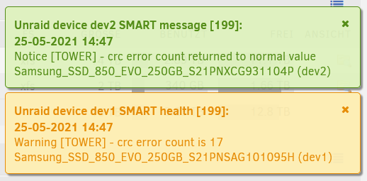

Habe noch eine haufen ssds und hdds hier herum liegen. Bekomme aber öfter eine crc error count warnung.
Muss ich mir gedanken machen?
CRC Error Count hat mit der Verbindung zu tun. Also Stecker, Buchsen, Kabel. Entweder sitzen die nicht stramm drin oder das Kabel hat vielleicht einen Weg. Also eigentlich nichts wirklich wildes.
"Problematisch" ist, dass der Error Counter ein Leben lang zählt, also nicht zurückgesetzt wird. Also muss man gucken ob die absolute Fehlerzahl tatsächlich zunimmt oder "nur" konstant bleibt - dann wäre das eigentliche Problem bereits behoben. Ansonsten wie gesagt an den Steckern ruckeln, ggfs mal Kabel austauschen. Und dann wieder den Counter beobachten ob er nun konstant bleibt.
