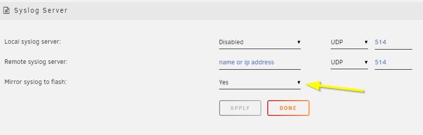

Häh? Hast du nicht das hier aktiviert?
Meine Fehler.........ich habe es jetzt genau so eingestellt.
