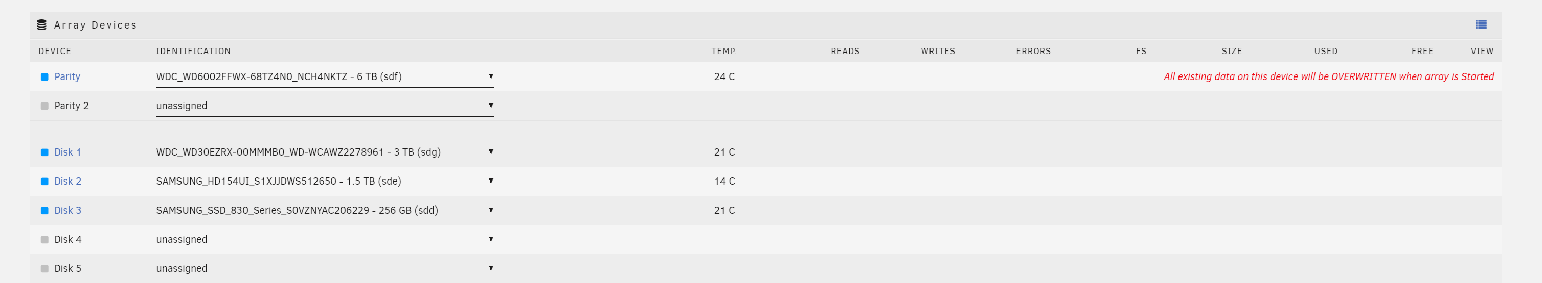

Hier ist ein Screenshot. Die WD 6 TB war vorher auch schon als Parität und die WD mit 3 TB ist schon beschrieben. Die Samsung mit 1,5 TB war zwar schon im Array, aber noch leer. Oben rechts steht eben der Hinweis, dass alles existierende Daten überschrieben werden, sobald das Array gestartet wird.
Vielen Dank für die Hilfe.
Dieser Hinweis gilt der Platte in dieser Zeile. Also der 6 TB, die nun als Parität dienen soll.

"this device" und nicht Mehrzahl. Also nur das Paritätslaufwerk wird platt gemacht. Die anderen bleiben unangetastet. Wenn du also das Laufwerk als Parität ausgewählt hast, was du vorher schon im Einsatz hattest (deswegen der Screenshot), kann nichts passieren. Du könntest auch einfach ohne Parität das Array starten. Dann steht da keine Meldung (man hätte dann natürlich auch keine Ausfallsicherheit).

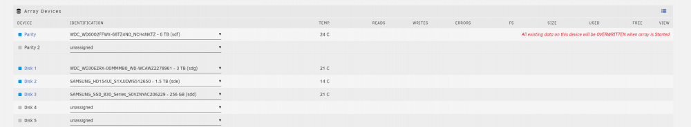

41 minutes ago, AndyBre said:
Vielen Dank. dann kann ich also ohne Bedenken auf "Start" klicken.
Auf Deinem Screenshot fehlt der untere Bereich mit den Start/Stop Buttons, etc.
Katastrophale Aktionen erfordern immer das Abnicken einer zusätzlichen Sicherung (Checkbox). Katastrophal wäre zum Beispiel "Formatieren" einer Daten-Platte. Wirst Du im unteren Bereich evtl. auf eine anstehende Formatierung hingewiesen?
Laut dem oberen Bereich ist das nicht der Fall, Du solltest das aber vorsichtshalber verifizieren. Was steht neben dem Start/Stop Button als zusätzlicher Text-Hinweis?
Super, vielen Dank. Dann werde ich heute Abend mal gucken.
Glaube aber das da nichts mehr stand. Scheinbar hab ich es dann doch richtig gemacht und die Meldung hat mich einfach nur in Panik versetzt. 🙂

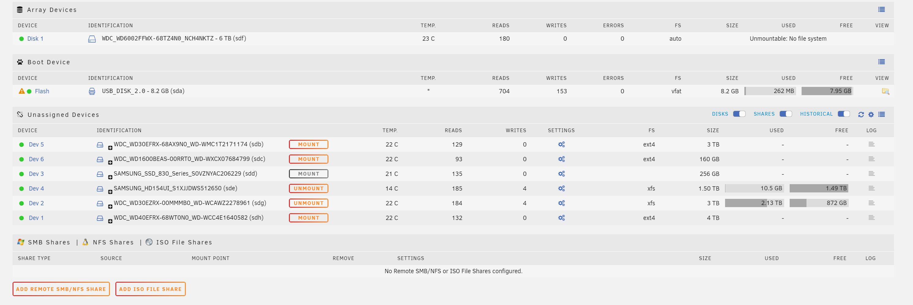

So, das ist mein aktueller Status.
Habe den ersten Schritt erledigt.
Auf der Samsung 830 scheint kein Dateiformat vorhanden zu sein, daher werden die Dateien wohl weg sein? Das war das Cache-Laufwerk.
Wie kann ich denn jetzt die Platten freigeben?
Hmm... Scheinbar hat Unraid die Partition gelöscht als die dem Array zugewiesen wurde.
Da müsste man also manuell ran. Man kann wohl mit testdisk gelöschte Partitionen wiederherstellen:

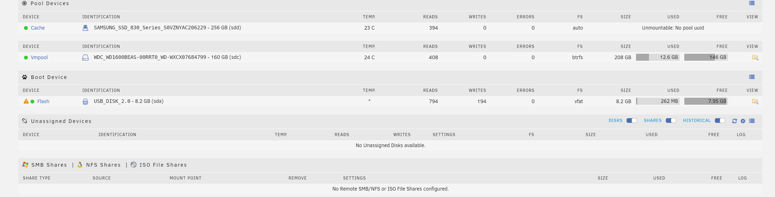

Hmm, ich kann die Cache SSD nicht formatieren.
Was bedeutet dieses "no pool uuid"?
Noch zur Info, die WD160 GB soll für VM verwendet werden. Macht die dann in einem Pool Sinn oder lieber mit ins Array nehmen?
Edited by AndyBre
1 hour ago, AndyBre said:
no pool uuid
Das kommt meine ich nur, wenn das System eine bereits existierende Formatierung erkennt, aber zb nur eine SSD von einem RAID5 vorhanden ist.
Ist das deine SSD, die versehentlich im Array gelandet war? Vermutlich könnte man sie immer noch reparieren. BTRFS hat auch noch Tools:
https://ownyourbits.com/2019/03/03/how-to-recover-a-btrfs-partition/
Wenn du den Inhalt der SSD aber nicht benötigst, kannst du sie natürlich auch löschen. Kurze Frage: Hat die sich selbst als Pool Disk zugeordnet? Dann ist sie noch Teil deiner Configuration. In dem Fall machst du bitte einen Screenshot von der Übersicht. Dann gehst du auf Tools -> New Config. Dort kannst du Parity und Array behalten (preserve). Pools kämen dann weg. Die ordnest du dann neu zu. Ich denke jedenfalls, dass das auch bei mehreren Pools so geht. Korrekt @ich777?
Ja, das ist genau diese SSD. Die war zuerst im Pool und dann irgendwie im Array.
Die SSD lies sich ja nicht formatieren. Das war ja das komische.
Ich hatte die als Pool Disk zugeordnet. Habe jetzt mit New Config die WD 160GB raus genommen und als unssaigned Device belassen.
Hier kann man ja automount einstellen, dann kann ich hier meine VM drauf installieren. Das sollte ja so okay sein, oder?
