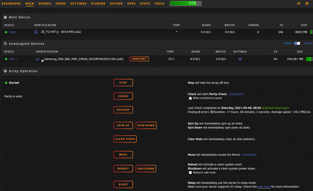

Ganz unten auf der Main-Page... Sleep-Button 👍

Ja weil (vermutlich) das S3 Sleep-Plugin nicht installiert ist? 😉

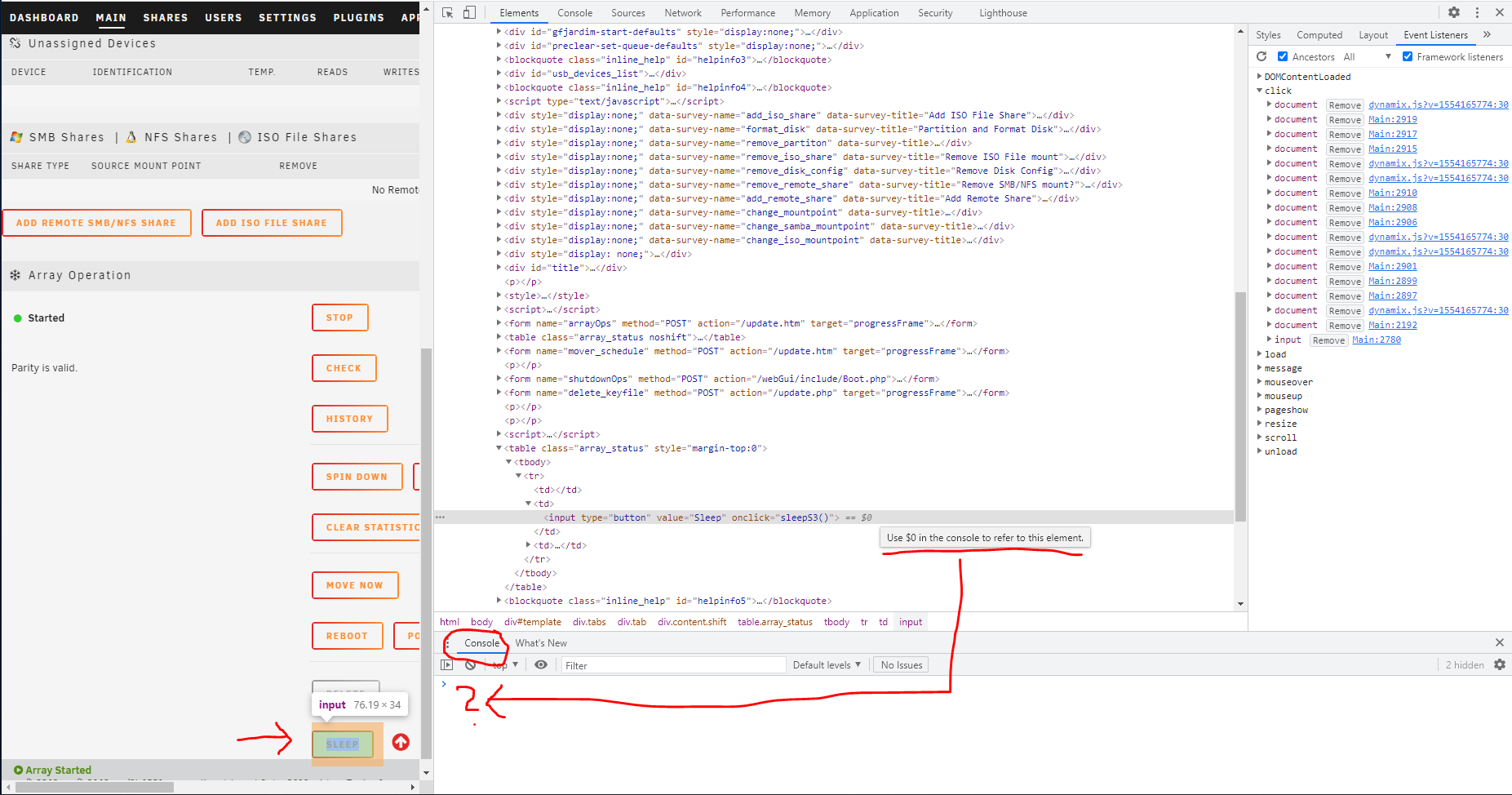

Das hier ist der HTML Inspector von Chrome...ich habe NULL Ahnung davon....aber wie kann man remote auf einen Web-Button drücken?
Vielleicht hilft dieser Hinweis weiter?
