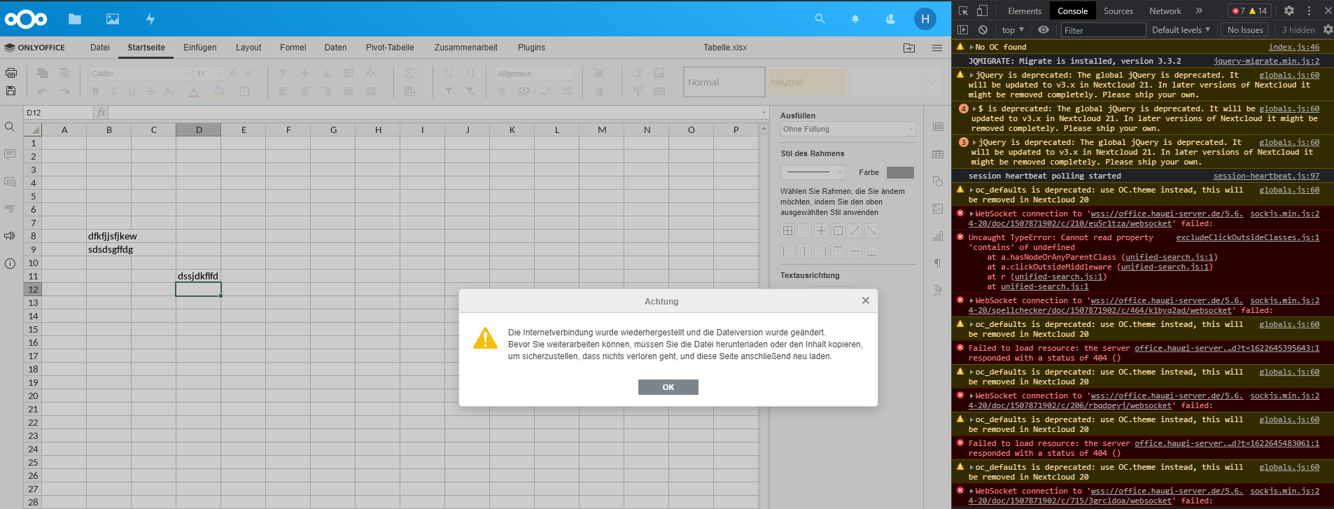

Meintest du so? Für mich als Laie ist das alles nichtssagend ^^
Fast. Den Tab "Network" anklicken. Dann die Seite neu laden. Wobei in der "Console" ja bereits einige 404 Meldungen stehen. 404 heißt, dass eine URL nicht geladen werden konnte. Die wirst du dann in der Liste von "Network" sehen
