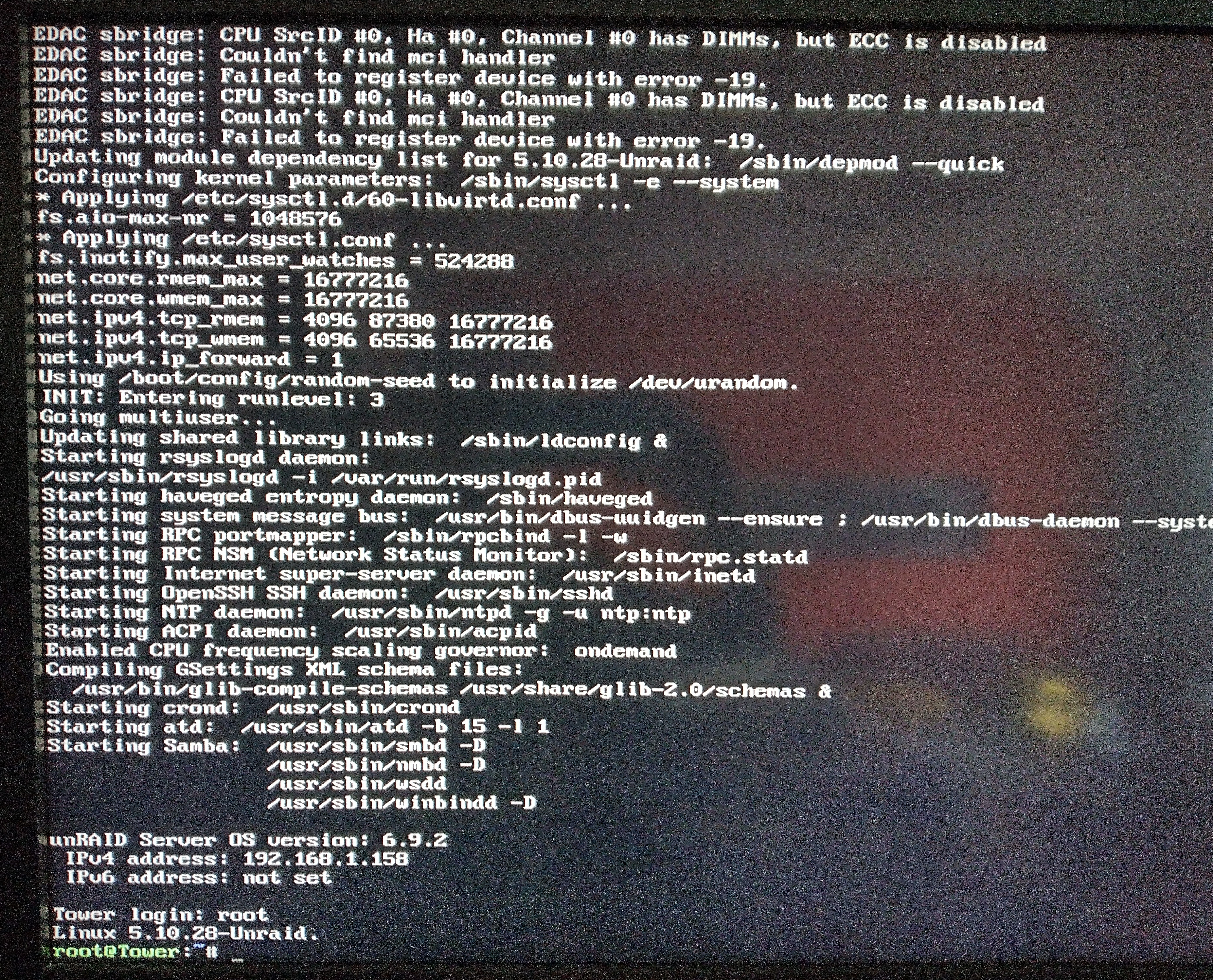

ist das richtig, dass die IPv6 immer noch "NOT SET" ist?
hier ein screenshot vom aktuellen bootvorgang:
Wenn in deinem Router kein IPv6 aktiviert wurde, ist das völlig normal, ja.

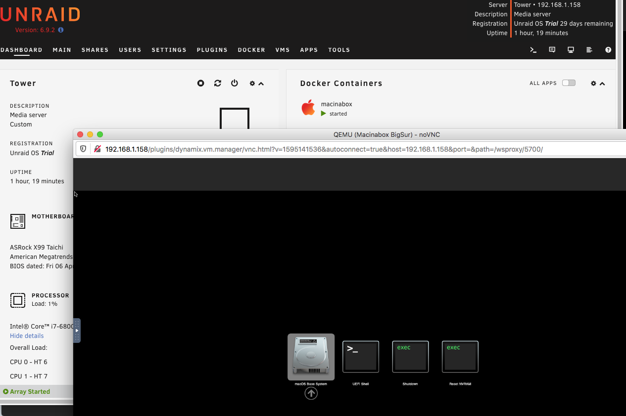

Wie kann ich die Maus in der VNC-Remote von einer VM bedienen??? Die Remote geht in einem neuen Fenster auf und die Maus verschwindet dahinter. Im Remotfenster ist ein eigener Mauszeiger... Danke.
808770890_Bildschirmfoto2021-06-03um22_17_08.thumb.png.edb2e20d9e52f2d084455a23ff708502.png
Edited by gregellwood
natürlich ist da ein eigener Mauszeiger, es ist ja eine VM, also ein eigener Rechner....das Fenster ist quasi der (remote) "Bildschirm".
Deine physische Maus verschwindet nicht "dahinter", sondern sobald Du auf das VM/VNC-Fenster kommst wird deine physische Maus auf die virtuelle "gemappt" und Du kannst das virtuelle System damit bedienen.
...versuchs mal.
Aj, sie wird eben nicht gemappt, das ist ja das Problem - fehlt mir da irgendwie ein Skript?
Der Mauszeiger im remote Fenster bleibt links oben in der Ecke und kann nicht bewegt werden.
Kannst Du denn, wenn das Remote-Fenster aktiv ist, mit den Pfeiltasten der Tastatur die Optionen wechseln?
