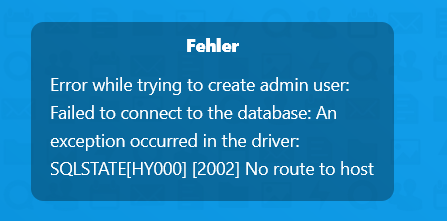

So hab ich versucht nextcloud von linuxserver zu knex666 zu wechseln. Aber wie bringe ich nextcloud dazu bei die vorhandene mariadb und data Ordner zu verwenden?
Egal was ich mache geht nicht. Dann will er immer eine Datenbank erstellen.

Naja, irgendwie stimmt da Grundsätzlich etwas nicht mit nextcloud und mariadb.
Weis nicht ob es am knex666 container liegt oder an einem bug von nextcloud.
Selbst mit neu erstellter mariadb Datenbank gibt er ein fehler aus.

Läuft einer der Container evtl. im "Bridge" modus und einer im "br0" modus?
Mariadb läuft im Bridge und nextcloud von knex666 im br0. Exact.
Gibt es probleme damit? 🤨
Nein, aber das eine kann auf das andere Netz nicht zugreifen standardmäßig, ist ein Sicherheitsfeature von Docker.
Du müsstest das hier einschalten bei deinen Docker Settings damit sie miteinander kommunizieren können (Neustarten nicht vergessen):

Donnerwetter das wars. Ich glaub mich tritt ein dreiköpfiger Affe 😅 (MonkeyIsland)
Heißt das das wenn die option aus ist, alle container im br0 und alle container im bridge modus komunizieren können?
Also entweder einschalten und mariadb auch auf br0 oder beide auf bridge, richtig ^^
