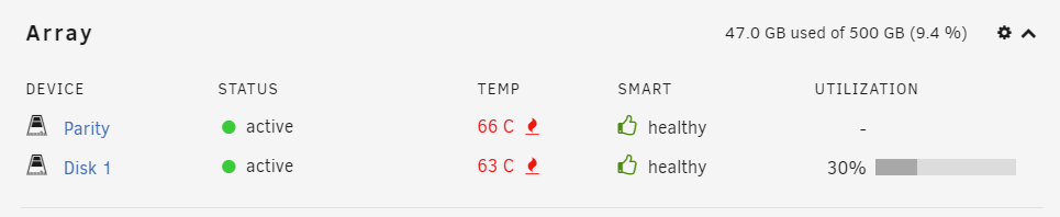

Kurze Frage zu den Temperatur der M2 SSDs, muss ich mir hier Gedanken machen?
Schau ins technische Datenblatt. zB eine WD Black erlaubt eine maximale Betriebstemperatur von 70 Grad:
https://documents.westerndigital.com/content/dam/doc-library/en_us/assets/public/western-digital/product/internal-drives/wd-black-ssd/data-sheet-wd-black-nvme-ssd-2879-810008.pdf
Läuft da gerade ein Parity Check / Build? Dann könnte man es als akzeptabel bezeichnen, weil sonst greift man ja nie auf alle parallel zu. Ansonsten solltest du aber über passive Kühlkörper bzw einen besseren Airflow nachdenken.

Ich dachte er hätte die Crucial P5 500 GB (M2 SSD) (zumindest steht das oben) (Hätte besser lesen sollen - WD galt als Beispiel)
Aber auch da ist es nicht anders. Die M2 können das schon, aber kühler ist immer besser. Die Chips altern etwas schneller wenn man die immer am Limit fährt.
Ja, war der Fall. Werde mir Kühlkörper bestellen, danke dir !
