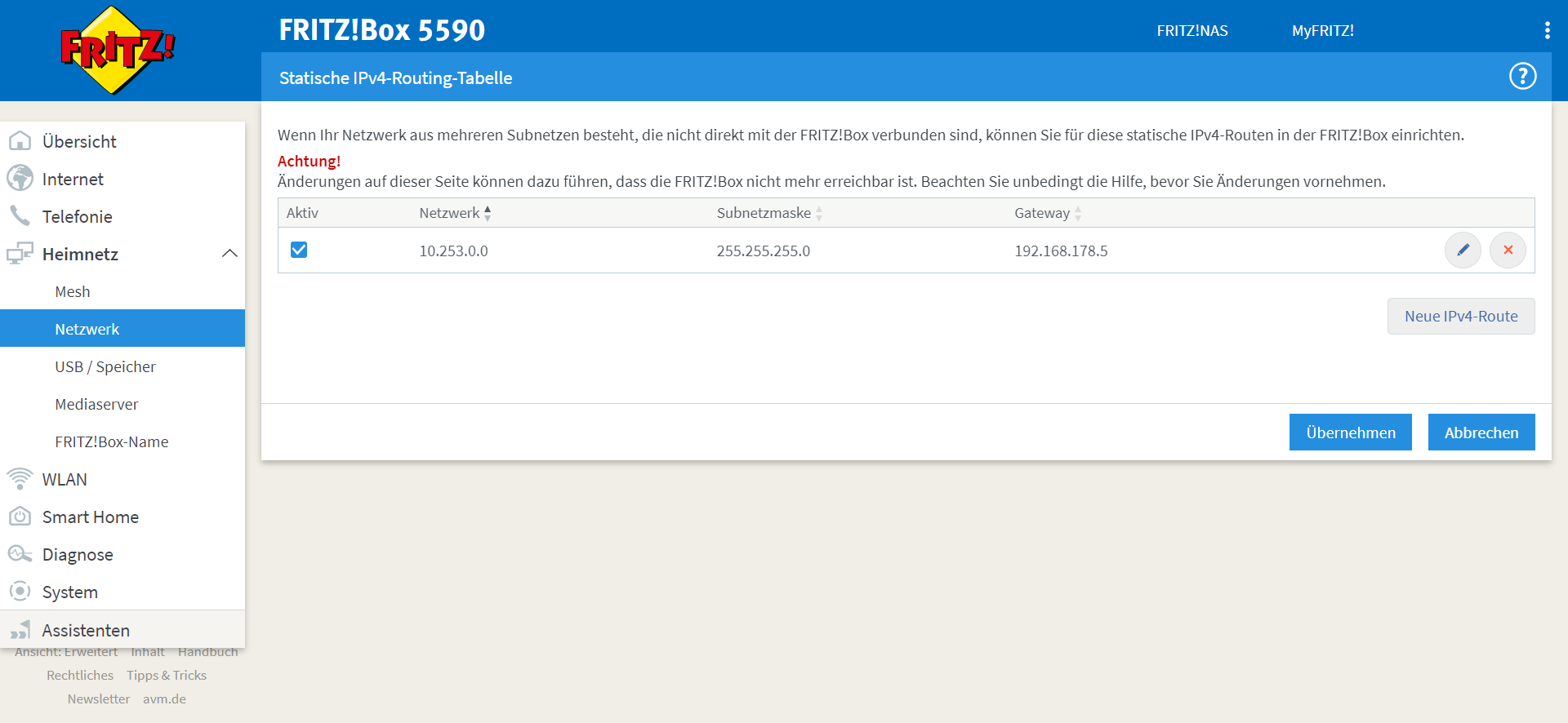

Lösung für den nächsten der genau wie ich im dunklen tappt.
1. Einstellung Docker: Host Zugang zu benutzerdefinierten Netzwerken: Aktiviert.
2. Einstellungen WireGuard: Local server uses NAT: Nein
3. FRITZBOX Netzwerkeinstellung/Statische Routingtabelle
Netzwerk: 10.253.0.0 (Docker Netzwerk)
Subnetzmaske: 255.255.255.0
Gateway: 192.168.178.5 (Unraid Server)
Danke an alle Beteiligten für die Hilfe.

Ich muss hier nochmal nachfragen.
Wenn ich in der FritzBox eine Statische Routing Adresse eingebe, kann ich auf dem ganzen Netzwerk zugreifen.
Jetzt habe ich unter VPN in Unraid folgende Option gefunden.
Wenn ich Lokaler Server Nutzt NAT: JA einstelle, müsste es doch auch so gehen, ohne das ich an der FritzBox die Routing Tabelle einstelle.
Geht aber nicht. FritzBox die Routing Tabelle muss eingegeben werden.
Übersehe ich etwas? 😅
