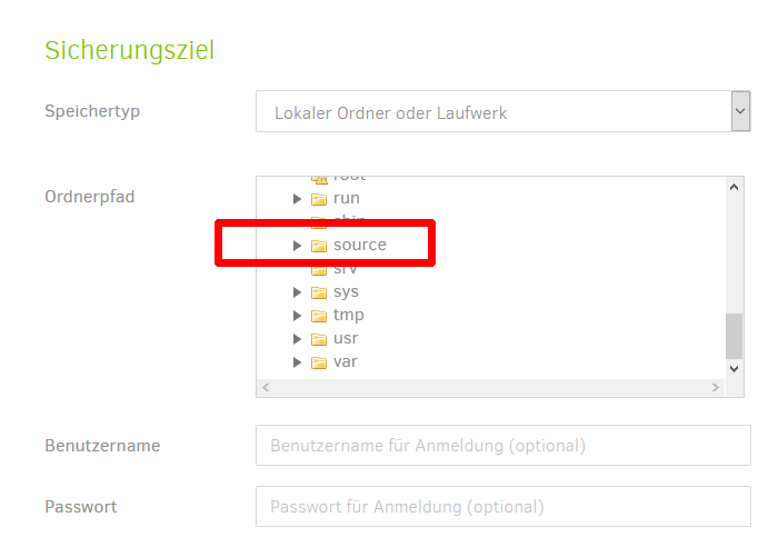

Backup mittels duplicati von einzelnen Ordnern aus dem Array auf ein unassigned Device (externe HDD per USB)
wie stellt man im duplicati Container die Zielordner und Quellordner ein, wenn man ein Backup vom Array einzelner Ordner auf ein unassigend Device machen möchte?
Ich finde hier nicht die Pfade der Ordner des Array, sowie den Zielpfad der externen HDD.

Da sich bisher keiner "erbarmt" hat, mach' ich mal:
Du musst zunächst in den Docker Settings den /source Path wie u. a. zuweisen.
Nach dem Docker Restart kannst Du dann unter /source die Array Ordner auswählen. Externe HDDs sind dann unter /source/disks erreichbar.
Für die Quellen solltest Du übrigens immer mit den Shares arbeiten, also /source/user/... wählen.

Aus dem Grund sollte man lieber /mnt/user als Pfad zuordnen. Man kommt dann gar nicht erst in Versuchung zwischen /mnt/user und /mnt/diskX Daten zu kopieren.

Dann kommt man aber nicht an die externe HDD (=Unassigned Devices). Oder gibt es da zwei Mounts, eine Source und eine Destination?

In dem Fall einfach einen neuen Pfad hinzufügen. Du kannst ja jederzeit eigene erstellen. zB Host Path /mnt/disks mit Container Path /mounted verlinken und letzteres siehst du dann in Duplicati. Darf nur eben kein Ordner sein, der in Duplicati bereits existiert wie jetzt zB in deinem Screenshot der Ordner "/tmp".
