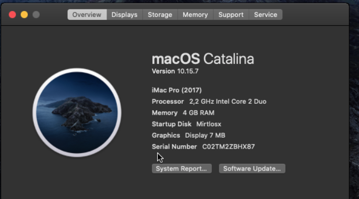

Hallo, nachdem meine OSX VM jetzt fast optimal läuft und ich alles mögliche versucht habe wollte ich nochmal fragen wie kann ich die Grafikkarte in OSX einbinden. 1266405791_Bildschirmfoto2021-06-03um20_10_35.png.cc9826a6c06f627e05ed58fcd7295682.png
die Grafikkarte habe ich schon in der Systemgeräteübersicht angehakt, aber ich kann sie weder für die Windows VM noch für die OSX VM nutzen....
wo könnte der Fehler liegen?

in OSX bekomme ich dann folgende Meldung:
933101782_Bildschirmfoto2021-07-12um13_39_25.png.57ff668259d2d28e2b066486ce571cae.png
grafik 7mb
wer kann mir helfen?
