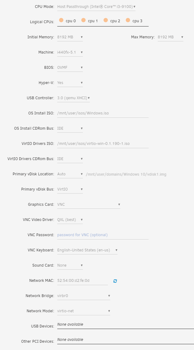

Ich hab es endlich geschafft eine Windows VM zum laufen zu bekommen. Hooray! Jetzt komme ich via Browser VNC drauf, aber das ist Mist und sau lahm und ich dachte ich probier mal TiniVNC aus. Jetzt wieder mal ne vermutlich extrem dumme Frage, aber wie kann ich mich denn da drauf connecten? Der Gerätename der VM "DESKTOP-XXXXXX" funktioniert nicht. Wo im Unraid-WebUI steht die IP der VM? Oder muss ich via  VNC auch per Bridge-Netzwerk aufsetzen?
Außerdem noch ein paar andere Probs, zusammengefasst:
1. Wie via Desktop VNC Client auf Unraid Win VM connecten und welcher Port?
2. Ich habe kein Audio, welchen Treiber muss ich aus diesem virtio Dingens installieren (Nur "None" zur Auswahl in den VM Settings)?
3. Ich habe die virtio-win-gt-x64 installiert und kann die Resolution nur bis max. 2560x1600, habe aber Ultrawide Monitor mit 3440x1440.
4. Wo kann ich einen Unraid share in die Maschine einbinden? Es gibt kein Feld in den Settings der VM dafür.
5. Wie bekommt man das hin, dass beim Aufsetzen der VM direkt der Windows installer startet und nicht diese unnötig komplizierte uefi shell Interaktion erwartet um den Prozess manuell zu starten?
Thx Leute!
Edited by radiationaged
IP von Unraid + Port der in der VM Übersicht steht.
