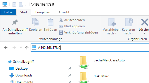

Du kannst im Windows Explorer den Server auch über dessen IP-Adresse öffnen:
Mach das mal und erstelle von irgendeinem Share eine Verknüpfung über die rechte Maustaste. Dadurch wird diese auf dem Desktop erstellt. Was ich nun wissen möchte: Wenn du das Problem mit der Erreichbarkeit hast, gilt das auch, wenn du über die IP den Share öffnest? Wenn nein, dann läge das Problem an der Namensauflösung des Servers. Hast du WSD unter den SMB Settings aktiv (empfohlen)?

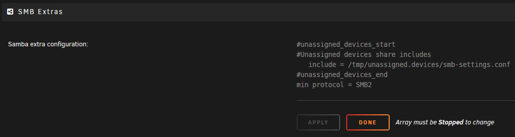

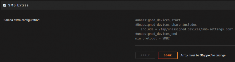

Man könnte zB auf dem USB Stick unter /config die Datei smb-extra.conf erstellen (über das WebTerminal oben rechts >_):
touch /boot/config/smb-extra.conf
Dann über Apps den "Config Editor" installieren und über Tools die Datei öffnen und entsprechend client min protocol und/oder max protocol anpassen:
Zum Abschluss über das Terminal Samba neu starten:
samba restart

Das könnte schon sein, weil ich dieses Problem beim Umstieg von Win 7 auf Win 10 (1909) auch hatte.
Ich mußte in den SMB-Settings den Eintrag umstellen auf "min protocol = SMB2"
