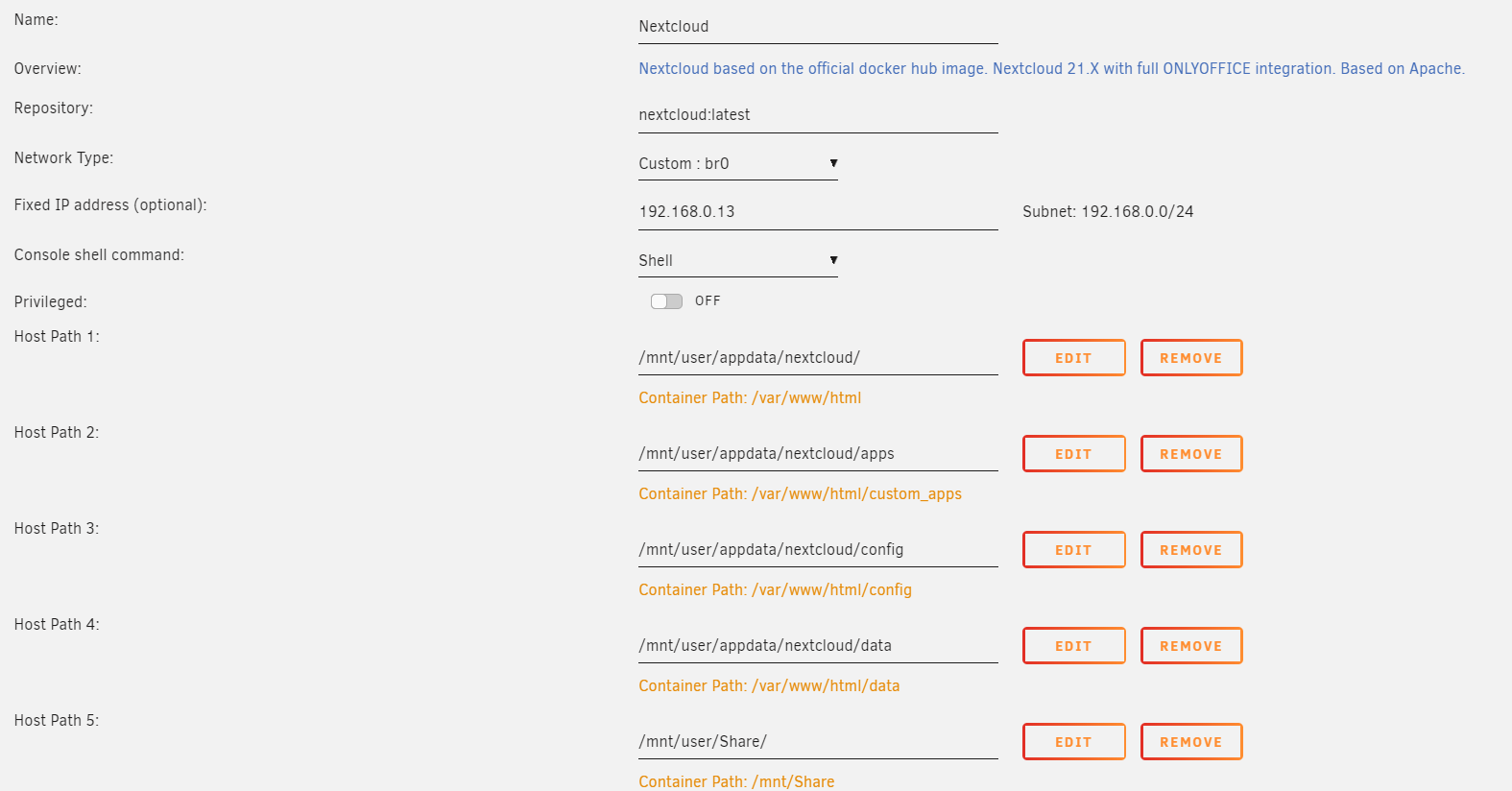

Die Konfiguration des Dockers ist:
Als Netzwork Type wird automatisch "Custom: br0" vorgeschlagen, wenn ich "bridge" auswähle, dann ist der Docker Container ohne jegliche IP.
Warum erreicht der Nextcloud Docker nicht den MariaDB Docker? Was übersehe, bzw. mache ich falsch?

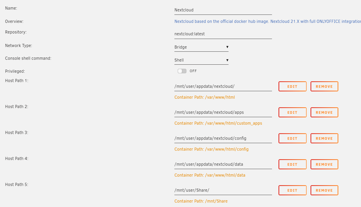

Wenn ich "Bridge" auswähle, dann hat der Docker keine IP (bei allen anderen Dockern wurde immer eine 172.xx.xx.xx IP zugewiesen):
Edited by luk
2 minutes ago, luk said:
Wenn ich "Bridge" auswähle, dann hat der Docker keine IP:

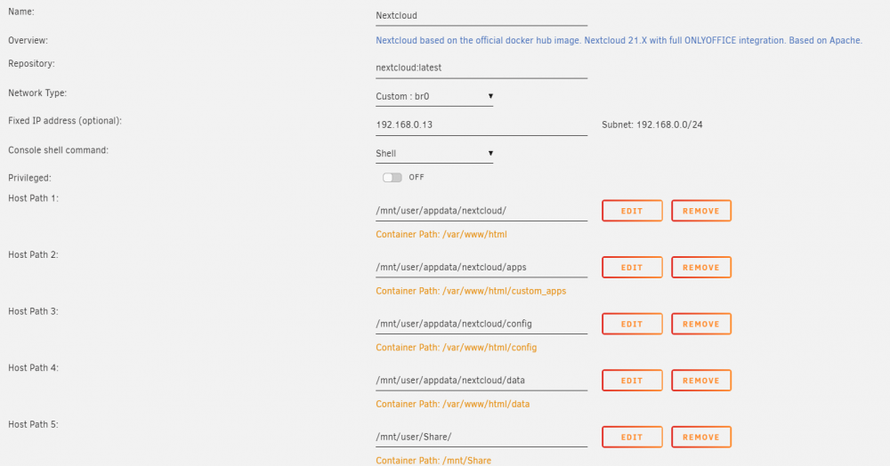

Welche zuweisungen hast du denn im template?
Falls du das hier meinst:

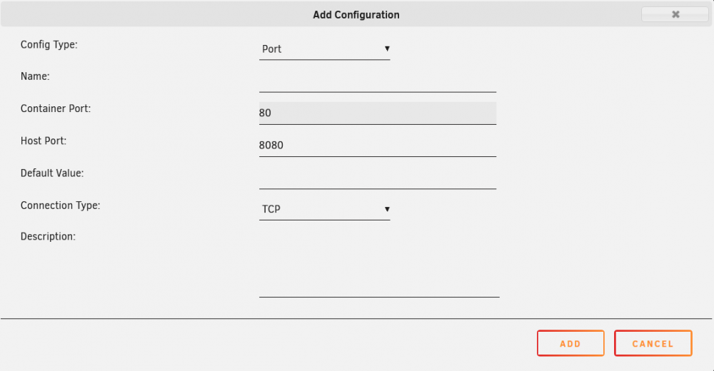

Ah jetzt versteh ich es knex666 hat keine ports vordefiniert, naja entweder du erstellst dir einen port Eintrag wenn du ihn im bridge modus verwenden willst zB Containerport 80 und Hostport 8080 (80 kannst du nicht verwenden weil da die Unraid GUI drauf läuft und 8080 dient hier nur als Beispiel kannst auch was anderes nehmen).
Bitte lies dir aber auch den oben verlinkten Beitrag durch, wenn deine MariaDB im bridge modus läuft und dieser container im br0 modus können sie standardmäßig nicht miteinander kommunizieren!
Wie stelle ich es an? Ich bin nicht so der Docker erfahrene :-)
Danke!

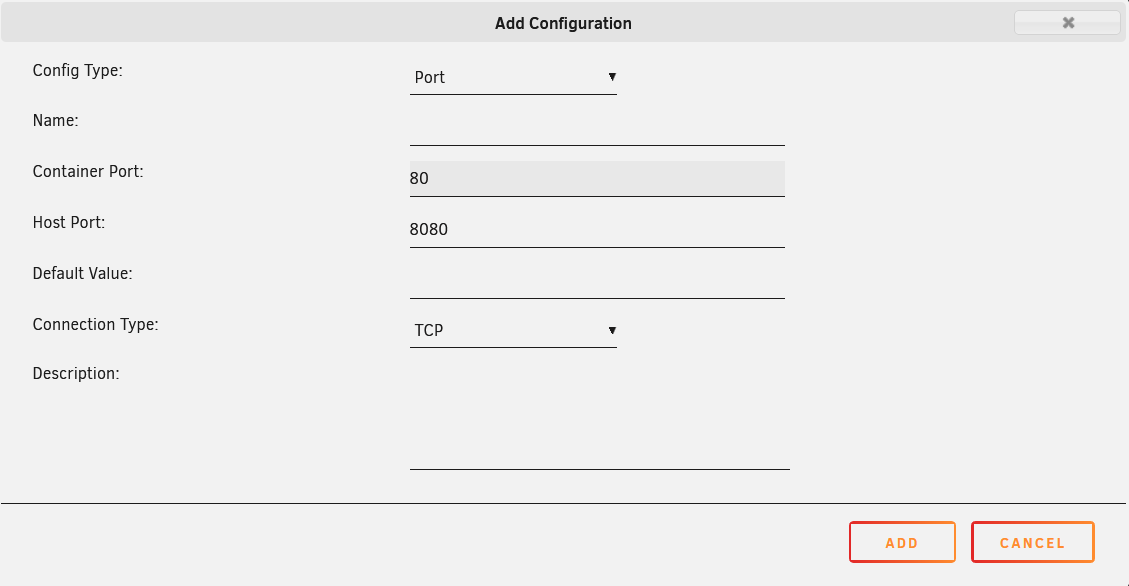

1 minute ago, luk said:
Wie stelle ich es an? Ich bin nicht so der Docker erfahrene 🙂
In das Template rein und dann auf das hier klicken: grafik.png.5174750cbeee5ef9e3784396c3a7670e.png und dann ca so eingeben:
Dann ist/sollte der Container über UNRAIDIP:8080 erreichbar.

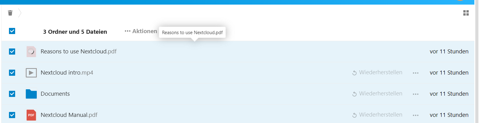

Jetzt wollte ich alle Dateien aus dem Papierkorb endgültig löschen, ging nicht, nur wenn ich einzelne Dateien auswähle, dann passiert etwas... aber verschwunden ist die Datei ebenfalls nur nach einem refresh:
Wie könnte ich dieses Verhalten am besten analysieren?
Edited by luk
Hast du beim Proxy Cache Assets aktiviert? Tritt das Verhalten auch ohne Proxy auf (also direkter Zugriff über Nextcloud IP)?
Nein und Ja

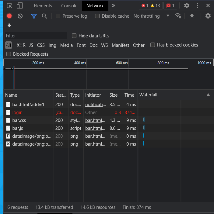

Analysiere das mal bitte über den Network Monitor deines Browsers. Also F12 drücken und dann auf den Network Tab wechseln. Wenn du nun diese Aktionen ausführst siehst du die Ladezeiten der jeweils geladenen Seiten und Dateien. Braucht da ein Link besonders lange um zu laden? Gerne Screenshots posten.
Das kam bei raus. Welche Daten benötigst du davon?
Ok, also die "login"-Seite brauchte 874 ms. Das klingt jetzt nicht nach übermäßig viel. Was war der Status? Da steht "(ca..."? Moment.. ist das canceled? Hast du das Laden der Seite abgebrochen?
Ja, cancelled. Nein habe es nicht abgebrochen, es kam so
Öffnest du nextcloud über https://deinesub oder http://deinesub? Wenn es letzteres ist, dann bitte in NPM auf https weiterleiten lassen.
