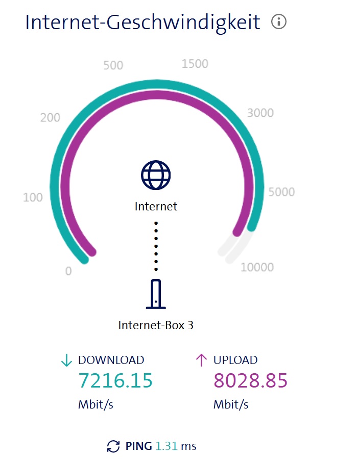

Sogar 10G, aber im Schnitt so ca 8,5G - 7G wo ankommen 😛 In die Schweiz 😄
